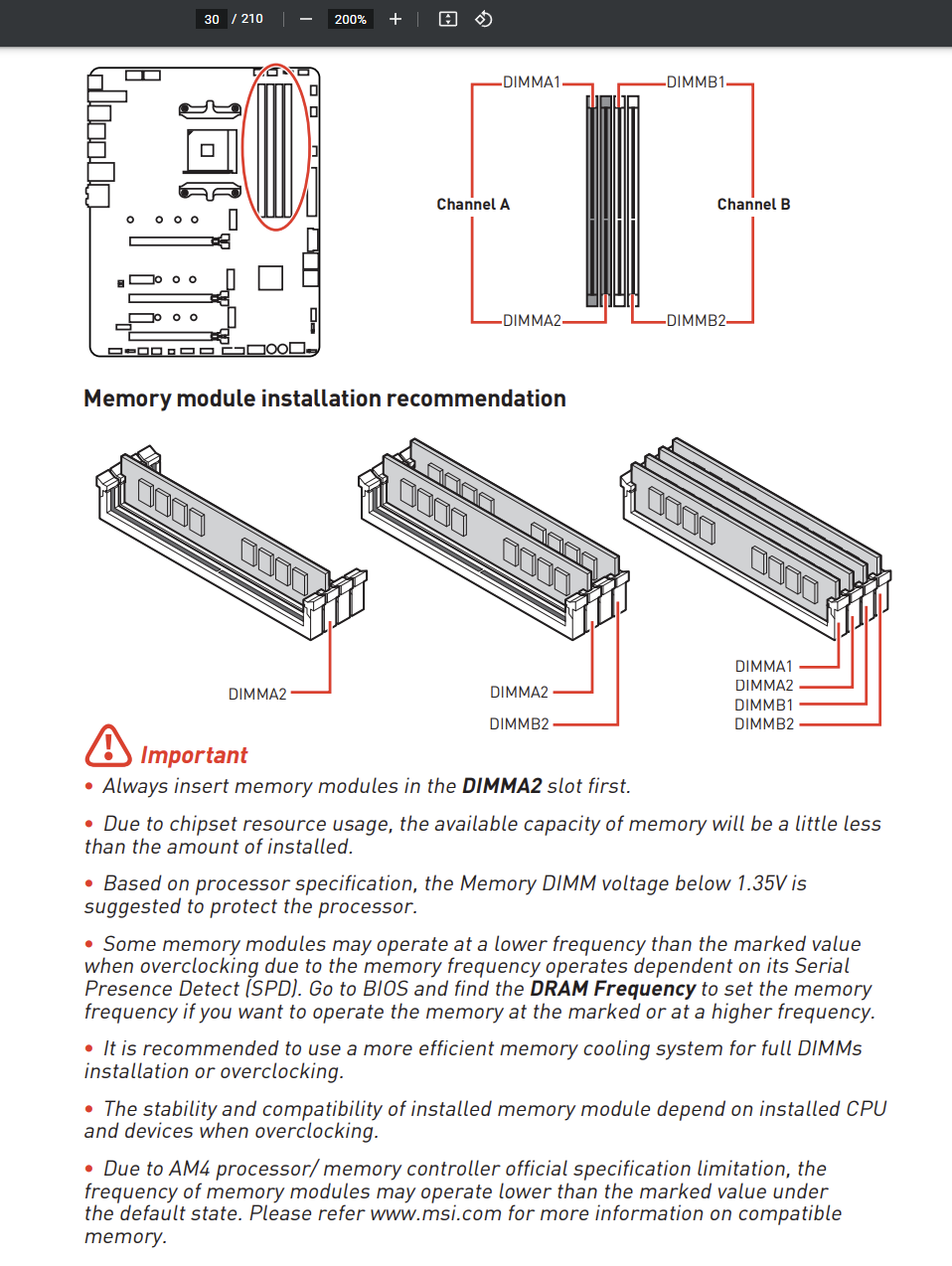

Hab nur Slot 2 getestet.
@electronish
Da steht lediglich, dass es empfohlen ist, A2 & B2 zu benutzen, aber es ist kein MUSS.
Probier mal A1 & B1 ;)
Oder probier mal ein CMOS Reset, denn die Riegel brauchen 1.4V, vll hast du unbeabsichtigt eigene Werte gesetzt?
Naja, das hat schon seinen Grund, gibt sogar Mainboards die einen beim Booten warnen dass der RAM "falsch" bzw. anders steckt als empfohlen.
Bei A1/B1 ist halt in der Regel deutlich weniger möglich als bei A2/B2.

Habe den fehlerhaften Stick in anderen slots ohne Erfolg getestet. 3min Wartezeit gelassen.
Eine Auffälligkeit: wenn beide sticks stecken, dreht der mainboardlüfer 100%, bei Bestückung mit nur einem Stick (egal welchem) nicht.
ColdGlow schrieb:
@electronish
Habe das BIOS mehrfach im BIOS default geladen, und auch außerhalb via BIOS reset Button am Board zurückgesetzt.
Wie gessgt: Stick A startet ohne Probleme. 2666mhz ohne xmp.
Stick B will nicht, egal wo, egal wie lang ich warte.
Beide zsm lassen die Lüfter aufdrehen, Bild bleibt wie bei Stick B solo schwarz.
Lüfter, die auf Vollast bleiben, sind nur der Indikator für ein eingefrorenes System. Das ist also ‚normal‘.
