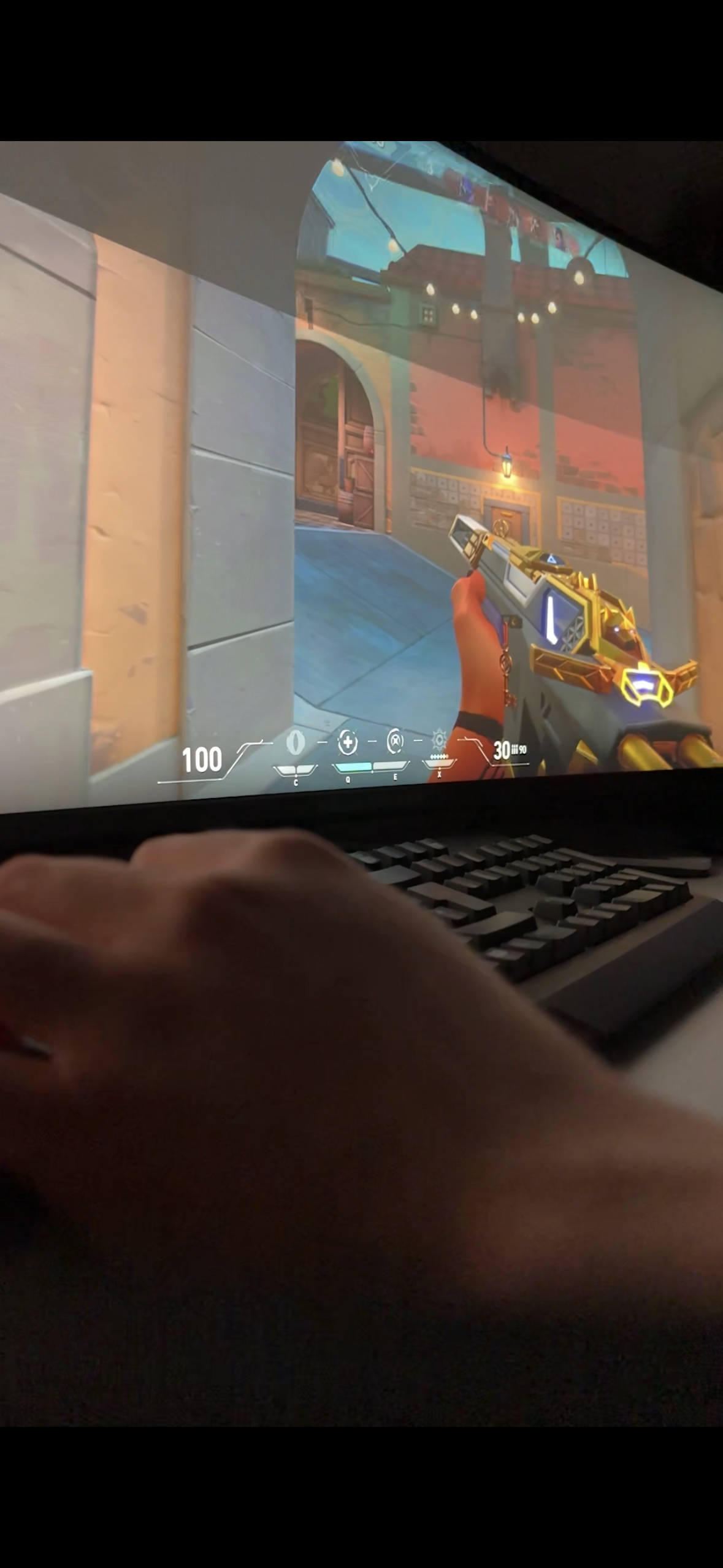

Hallo Leute, ich brauche eure Hilfe: Mein PC-Monitor hat vor einiger Zeit angefangen zu flackern. Damit meine ich, dass der Monitor nur in der oberen Hälfte für weniger als eine Sekunde schwarz wird. Davor habe ich nichts an meinem System/Setup geändert. Dieses Problem tritt nur beim Spielen (Valorant/MC) auf, nicht wenn ich mich auf meinem Desktop oder im Internet (Edge) befinde. Ich bin mir nicht sicher ob es ein Monitor Problem oder Grafikkarten Problem ist. (Treiber vllt?)
Hi guys, I need your help: My PC Monitor started flickering a while ago. What I mean by that is that the Monitor goes black on only the top half for less than a second. Before that occurred i didn’t change anything on my system/setup. That problem only occurs while gaming (Valorant/MC), not if I’m on my desktop or the internet (edge). I'm not sure if it's a monitor issue or a graphics card issue. (driver maybe?)
GPU Stresstest/ Benchmark -> alles ok, kein schwarzes flimmer bzw flackern / all fine, no black flickering there
Monitor BIST Test -> keine Fehler / no damage on display visible
Monitor Reset -> no result
System neu aufgesetzt / Complete new system setup -> Problem nicht behoben / didn't resolve issue
Picture attached.

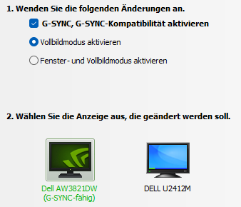

Hast Du mehr als einen Monitor?
Wie hast Du G-Sync eingestellt?
Fenster- und Vollbild oder nur Vollbild?
Reaktionen: waveplayz
Ja, ich habe zwei Monitore. Bei dem zweiten Monitor sehe ich das Problem nicht. (Irgend ein Dell 1920*1200 60hz)
G-Sync ist bei beiden Monitoren wie folgt eingestellt:
Einen Monitor defekt kannst du eigtl. ausschließen, weil sonst hättest du das Problem nicht nur bei Games.
Ich weiß jetzt aber eigtl. nicht, ob die G-sysnc Komponete im Monitor selbst evtl. defekt gehen kann,
sodass sich das dann nur bei Games bemerkbar machen würde.
Vielen Dank schon einmal für die Antworten. Das gleiche habe ich mir auch gedacht. Ich probiere die Tage mal etwas rum und schaue ob sich etwas tut. Ich hoffe auf weitere Antworten.
Du sollst das Problem nicht auf dem 2. Monitor sehen, sondern ihn abstecken vom Kabel, und schauen ob dann das Problem verschwindet^^ Das wäre die Transferleistung gewesen^^
Nur deshalb habe ich nach dem 2. Monitor gefragt. Würde er nicht mit reinspielen, wäre er ja egal.
Deaktivieren von G-Sync auf dem Hauptmonitor (AW3821DW) hat das Problem "behoben". Jedoch hoffe ich dass ich das Problem irgendwie anders lösen kann, da ich nicht 1000€ für ein nicht funktionierendes G-Sync Ultimate Modul zahle.
Ich frag ja gerne 3x, aber wie läuft es wenn der 2. Monitor abgesteckt ist?
Ich probiere es aus und melde mich dann nochmal. Danke auf jeden Fall für die Hilfe. 🙂
Ich wollte mich nochmal melden da ich den Post nicht einfach so stehen lassen möchte.
Der Monitor hat ebenfalls geflackert wenn nur ein Monitor angeschlossen war. Problem wahr sehr wahrscheinlich das G-Sync Modul, da auch G-Sync Ultimate aktiviert war.
Nach deaktivieren der Kompatibilität funktionierte der Monitor wieder einwandfrei.
