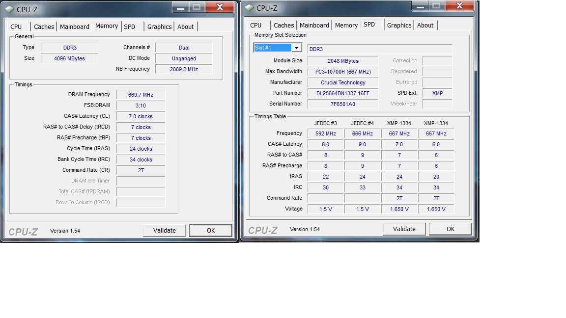

kanns auch am falsch eingestellten ram liegen? kann die ram voltage im bios auch nur auf 1640 stellen und nicht auf 1650.....geht irgendwie nur in 20er schritten

ram ist korrekt eingestellt oder?

hmmm... bei der beschreibung vom speicher steht ja nich gerad viel dabei...
des mit der spannung sollte nich wirklich viel ausmachen bei 0,01V... sin eh minimalste abweichungen mit eingeplant, kannst auch ruhig auf 1,66 laufen lassen wenns benötigt wird, da wird der speicher sicher nich von abrauchen...
