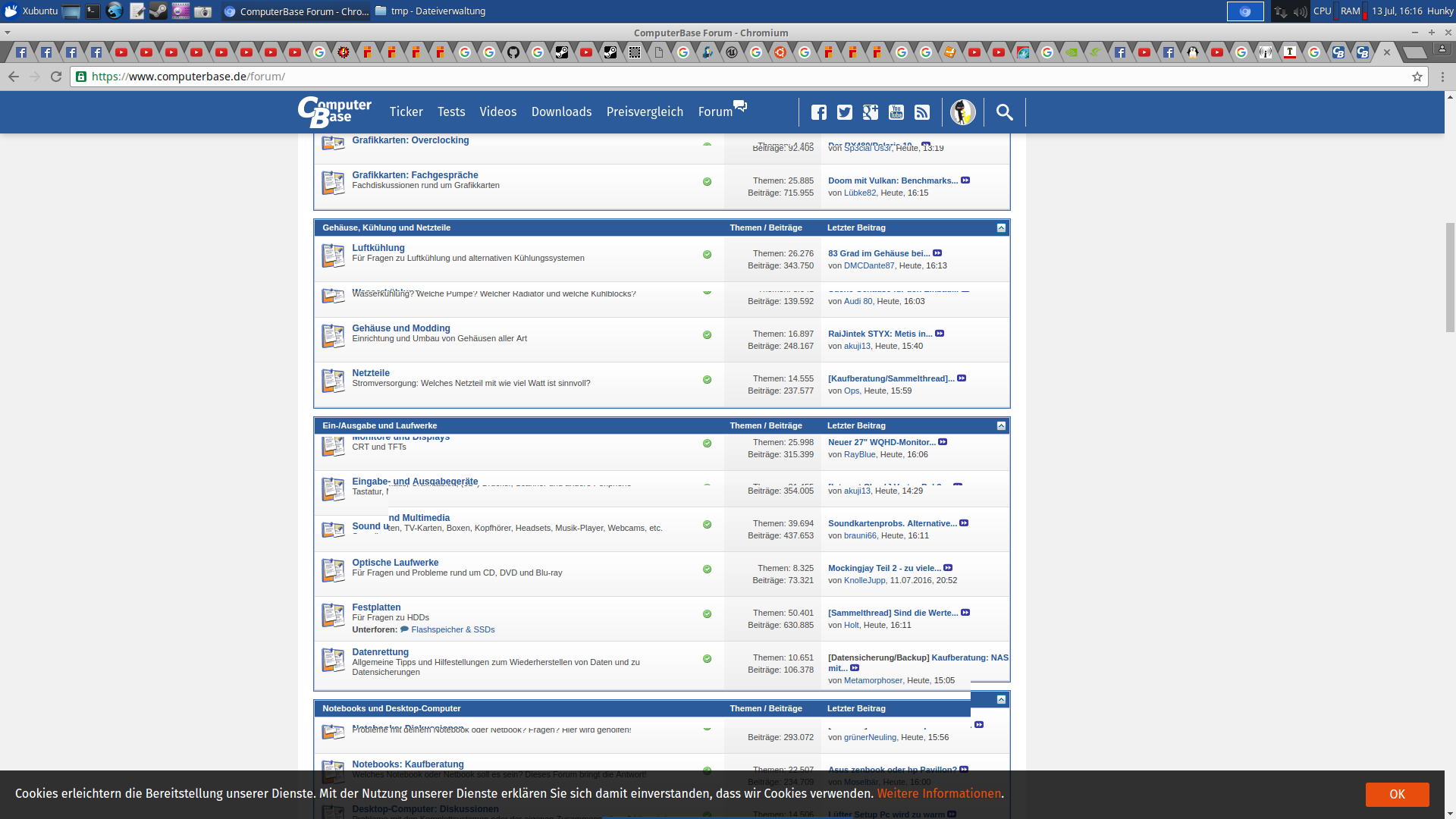

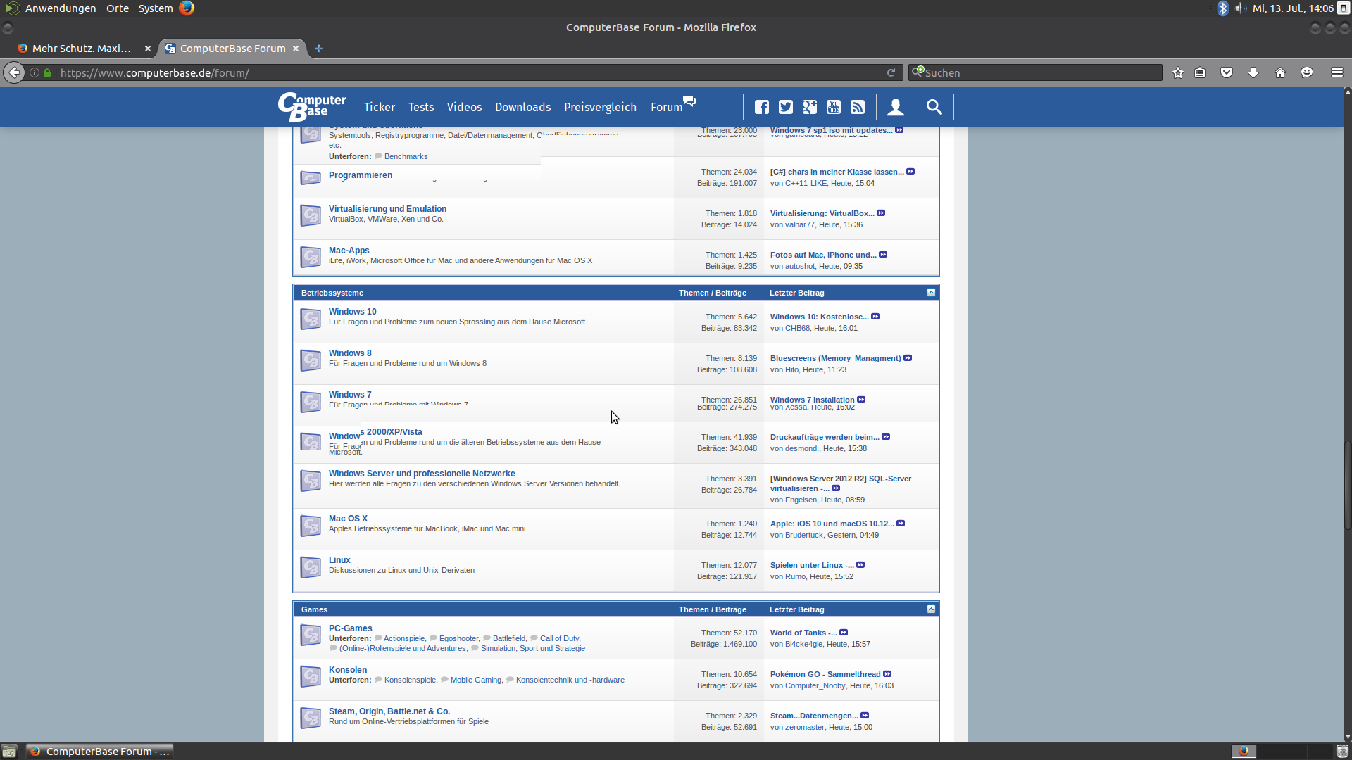

Moin, ich habe das Problem, das mein Monitorbild teils so unruhig ist/wird - gerade was das scrollen im Browser angeht.
https://www.youtube.com/watch?v=zFbJdt9neq8&feature=youtu.be
Man kann es ganz gut bei 0,02 (Bitte in Vollbild und Full HD) sehen, wenn die Sprünge/Hzbrüche? kommen. Hat jemand eine Idee was man da machen kann/soll? Bei Windows7 ist mir sowas noch nicht aufgefallen.

Musst du ganz genau hinschauen. Ansonsten im Anhang ein Bild wo es auftritt. Es stört halt sehr, und die Augen müssen sich mehr anstrengen - jedenfalls geht es mir so.

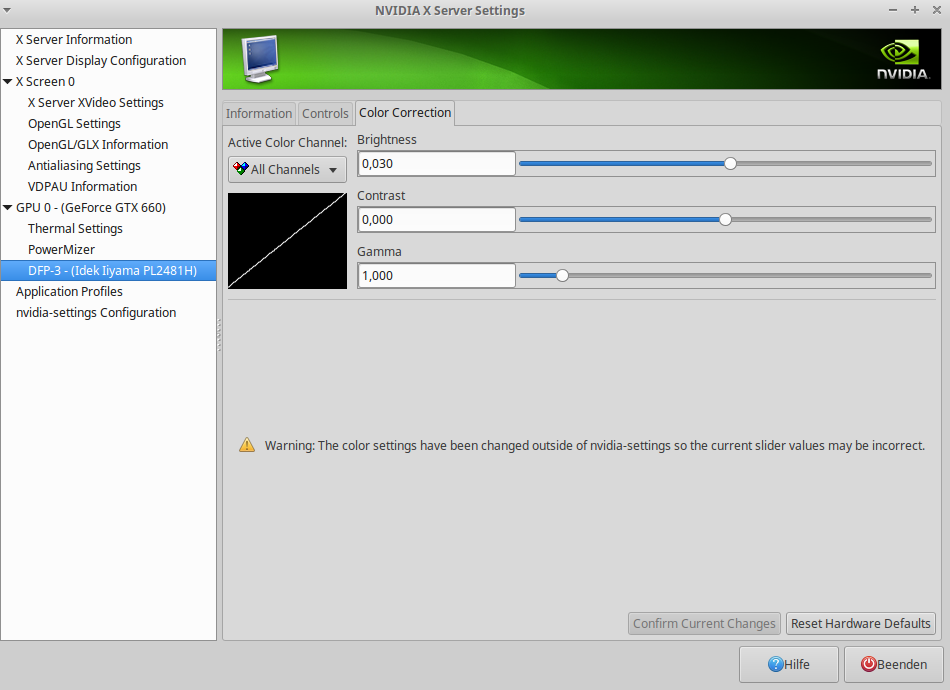

OK, auf dem Screenshot kann man das Tearing gut erkennen. Dennoch darf es bei Standbildern eigentlich nicht auftreten. Das wäre meiner Meinung nach ein anderes Phänomen. Wenn die Augen bei Standbildern wehtun, dann würde ich als erstes im Treiber Temporal Dithering abstellen. Manchmal ist das (sinnloserweise) per Default aktiviert.
Ich würde auch das hier mal ausprobieren (Mauszeiger):

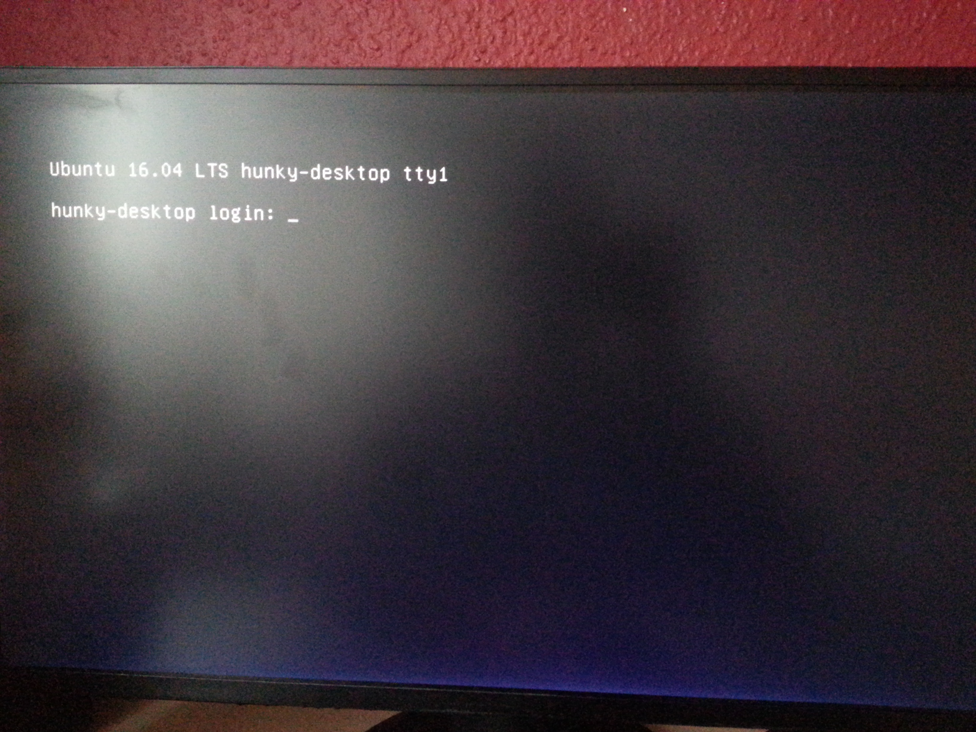

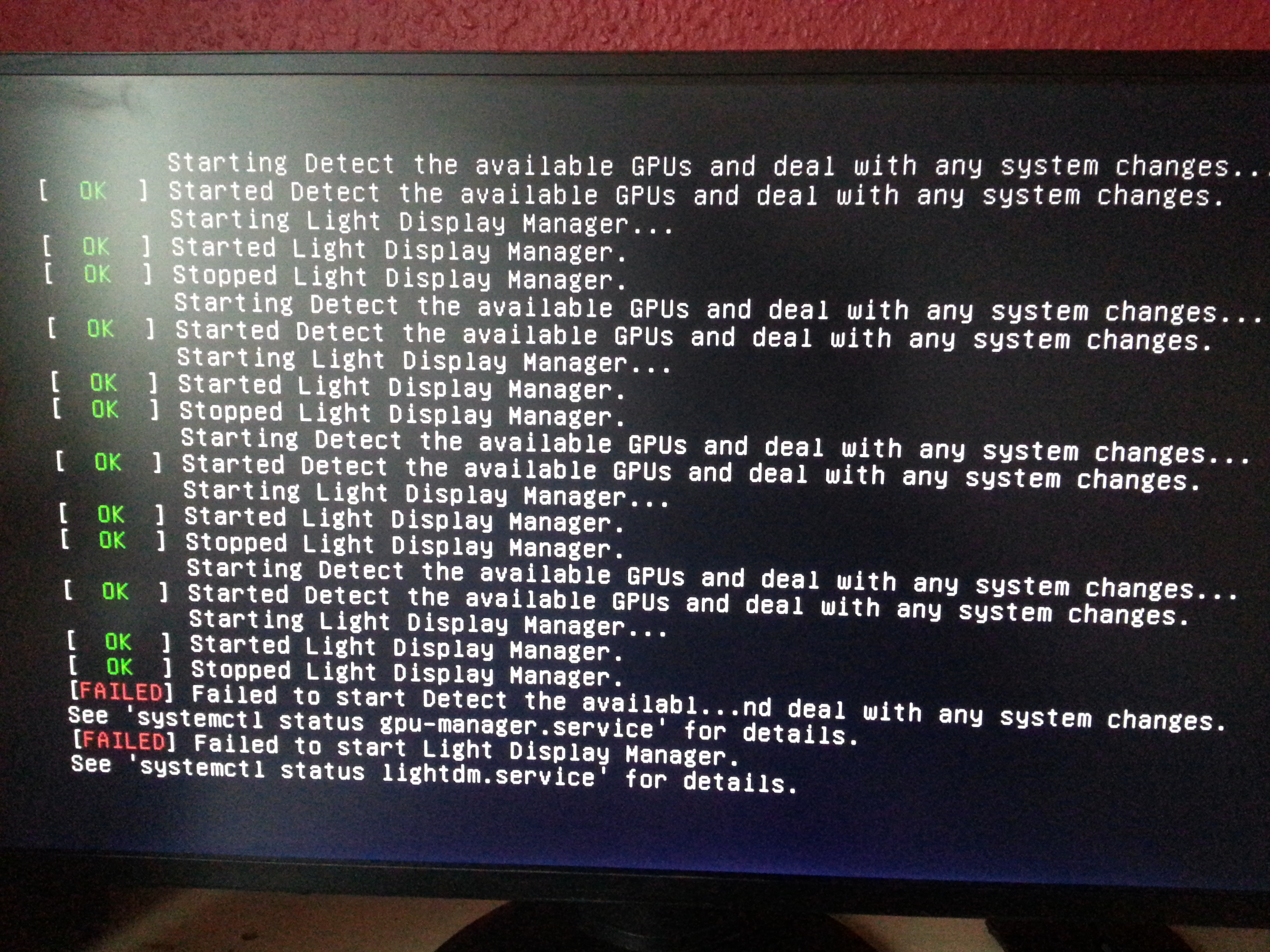

so, jetzt startet die Oberfläche nicht mehr, nachdem ich die Config, wie im Artikel, bearbeitet habe :/
ESC habe ich beim Starten auch schon gedrückt, und geschaut ob man es reparieren kann. Aber da kommt nichts :/

Doch, das kann man in Textmodus reparieren. Ich denke mal, der Editor nano ist vorinstalliert. Einloggen, dann einfach "sudo nano /etc/X11/xorg.conf" eingeben and die Änderungen rückgängig machen. Speichern mit Strg-x.
MERCI! Konnte erfolgreich booten, auch wenn der Fehler immer noch da ist.

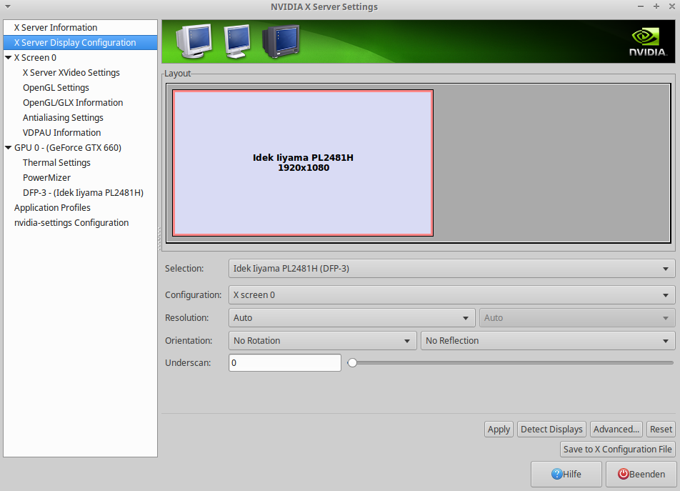

Installier einmal nvidia-settings
geh auf OpenGL Settings -> Sync to VBlank

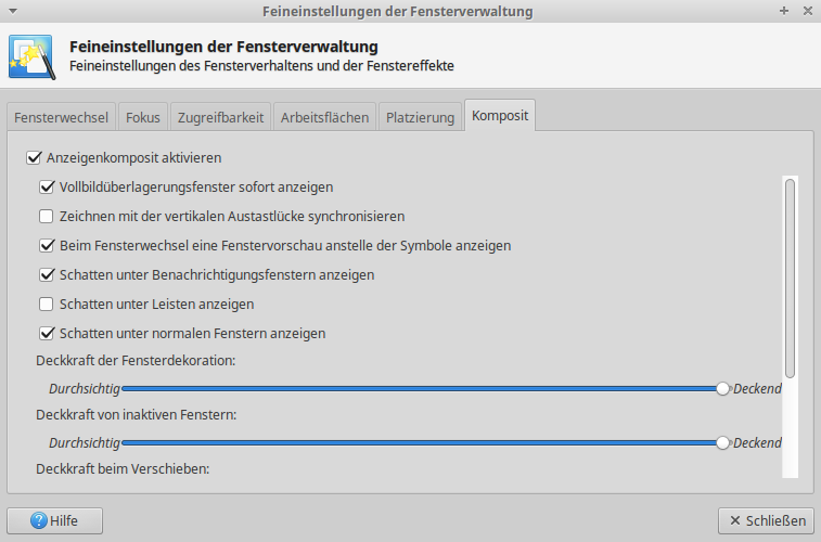

ich hab bei mir momentan auch xfwm4 laufen (ohne compositing),
alternativ kannst du ja einmal compiz installieren und schauen, ob es mit einem voll beschleunigten Desktop besser wird + VSync aktiviert
Habe hier eine GTX560Ti mit dem proprietären Treiber und Compiz am Laufen und wohl auch Tearing (habe mich aber wohl schon so sehr dran gewöhnt, dass es mir nicht auffällt). Habe gerade mal Sync to VBlank aktiviert und es scheint tatsächlich besser geworden zu sein!

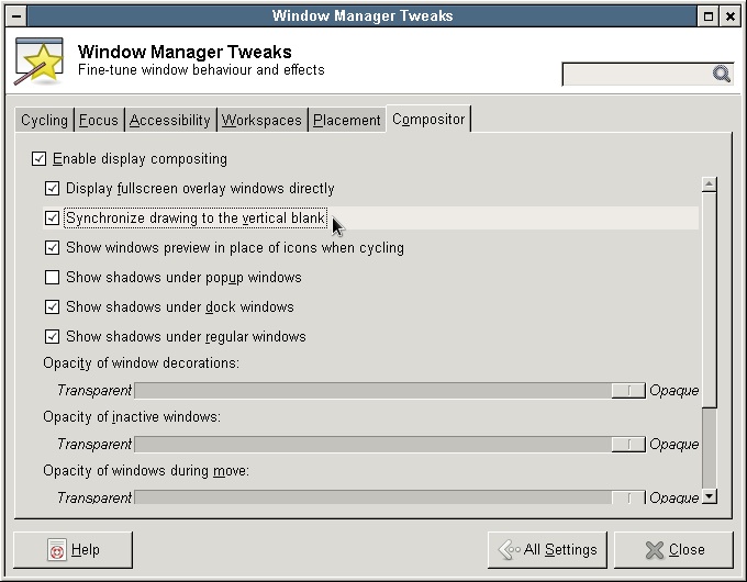

Na die Idee ist ja sehr einfach: Nutze Xfce mit Compiz (bzw. vielleicht reicht ja schon das eingebaute Compositing des Xfwm). Hier hat das Aktivieren von Sync to VBlanc unter Xfce+Compiz dem Tearing ein Ende bereitet. Mit Unity hat das Problem also nichts zu tun, nur mit dem von Unity verwendeten Compiz.
