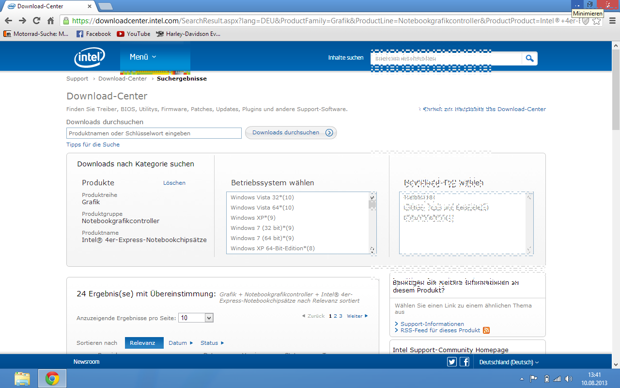

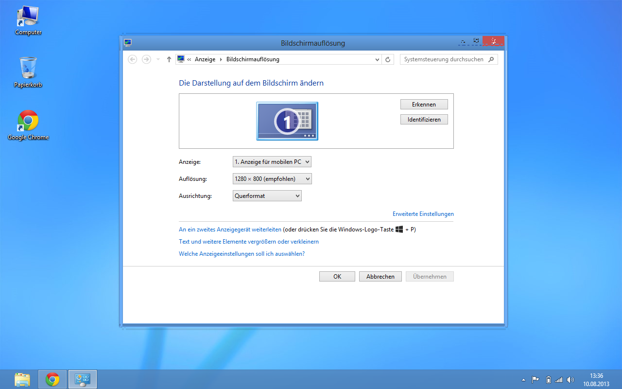

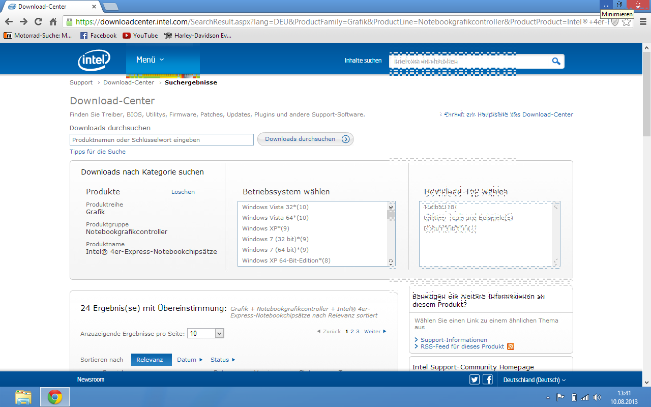

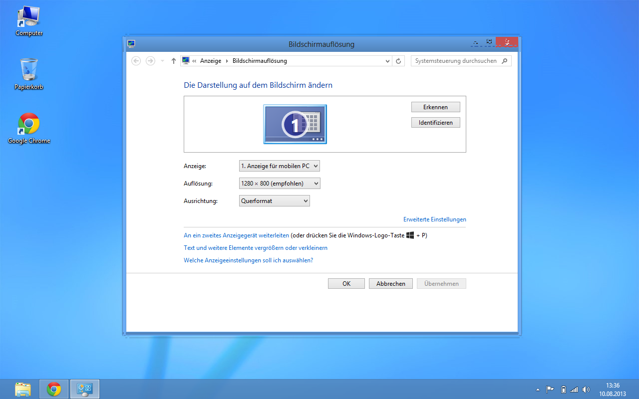

ich habe ein Problem mit meinem HP EliteBook 2530.
Das Bild verschwimmt zwischendurch, ohne ersichtlichen Grund - alle Treiber sind installiert und auf dem neusten Stand.
Ich habe schon etwas von einem Grafikbeschleuniger gelesen, kann ihn in den Einstellungen aber nicht finden.
Passiert das nur im Browser?
Brauchst du eine (neue) Brille? Guck doch mal auf's erste Bild :D
Ich hab ne Brille... immo hätte er das auf dem ersten Bild auch einfach markieren können, das nämlich längst nicht so offensichtlich wie das auf dem zweiten. Wenn das auch außerhalb vom Browser passiert dann gibts nur zwei Möglichkeiten. Treiberproblem oder VRAM / GPU defekt.

Das kann ich mir nicht vorstellen, da er sonst super funktioniert. Das Bild verschwimmt meist nur im Browser oder wenn ich zuvor im Browser war.
Wenn ich F5 drücke, ist alles wieder okay.
