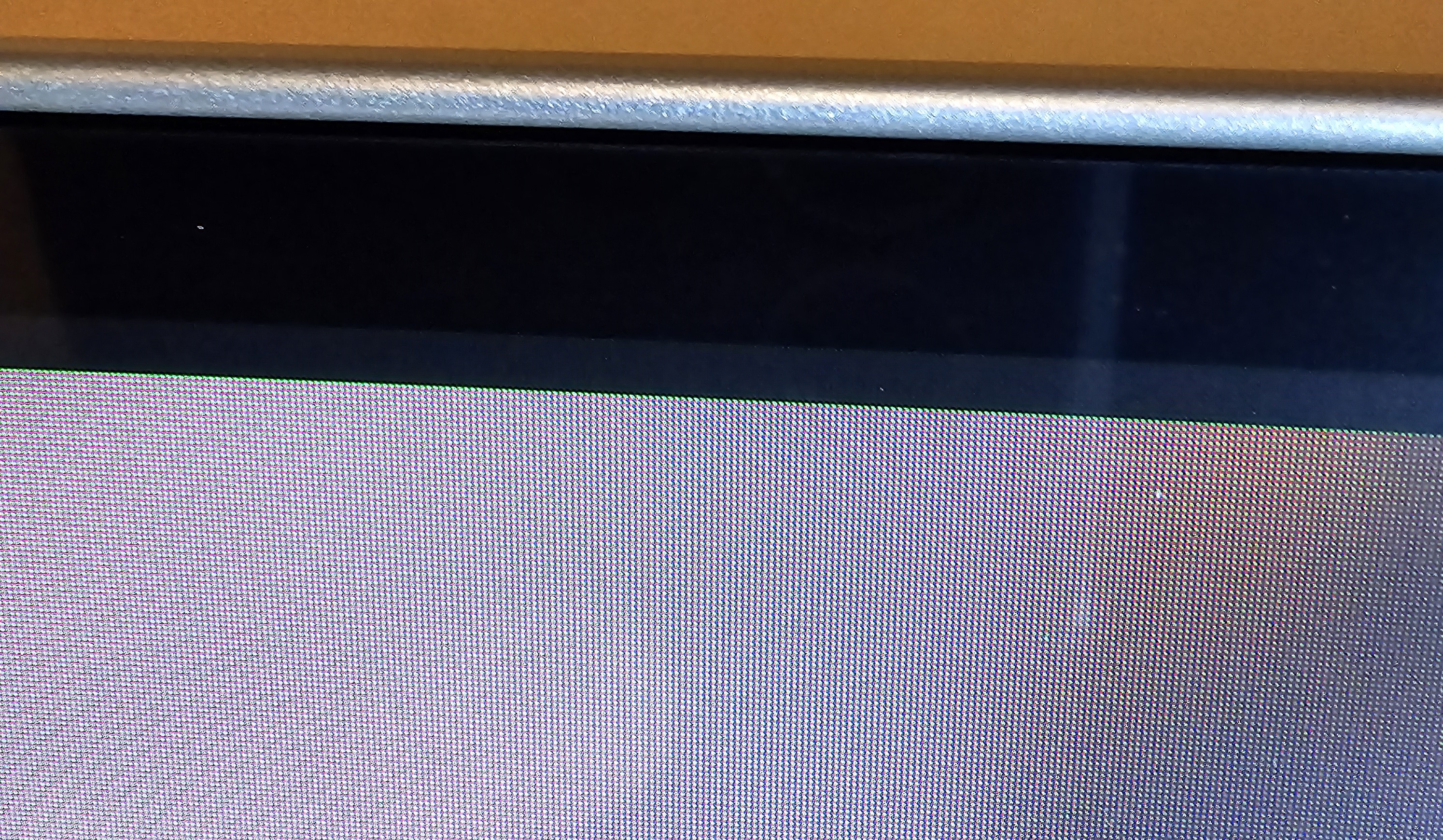

ich habe nun seit 2 Tagen einen Samsung Odyssey Oled G9 (G95SC).

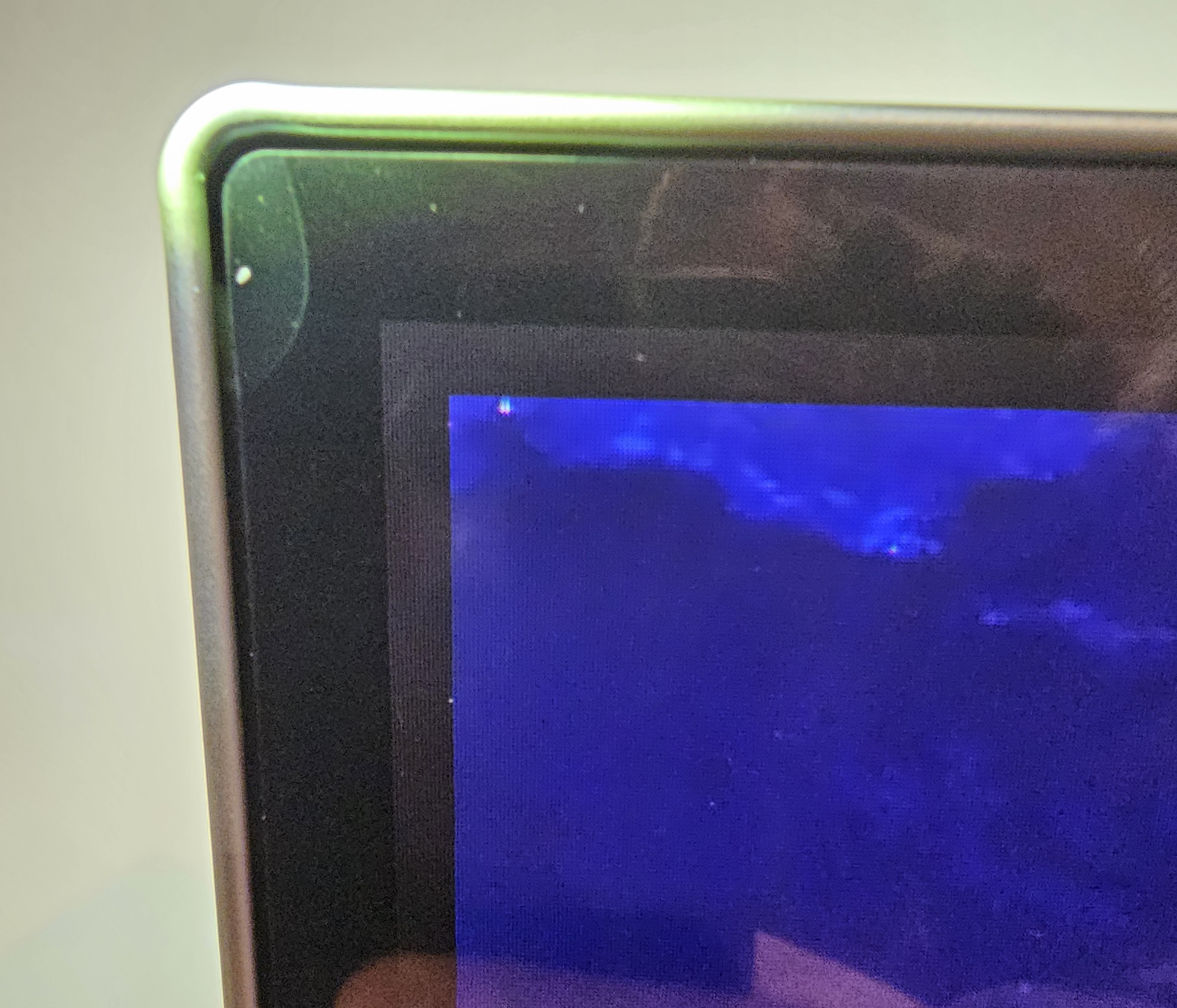

Monitor aufgestellt und alles an PC angeschlossen über DP und dann musste ich feststellen das das Bild gefühlt etwas verschoben ist und der Monitor nicht vollständig genutzt wird (der Rand ist rechts breiter als links und oben fehlt auch nen Stück).
Dann habe ich es mit einem HDMI probiert dann war es genau anders herum (links breiter als rechts und oben fehlt ein stück)

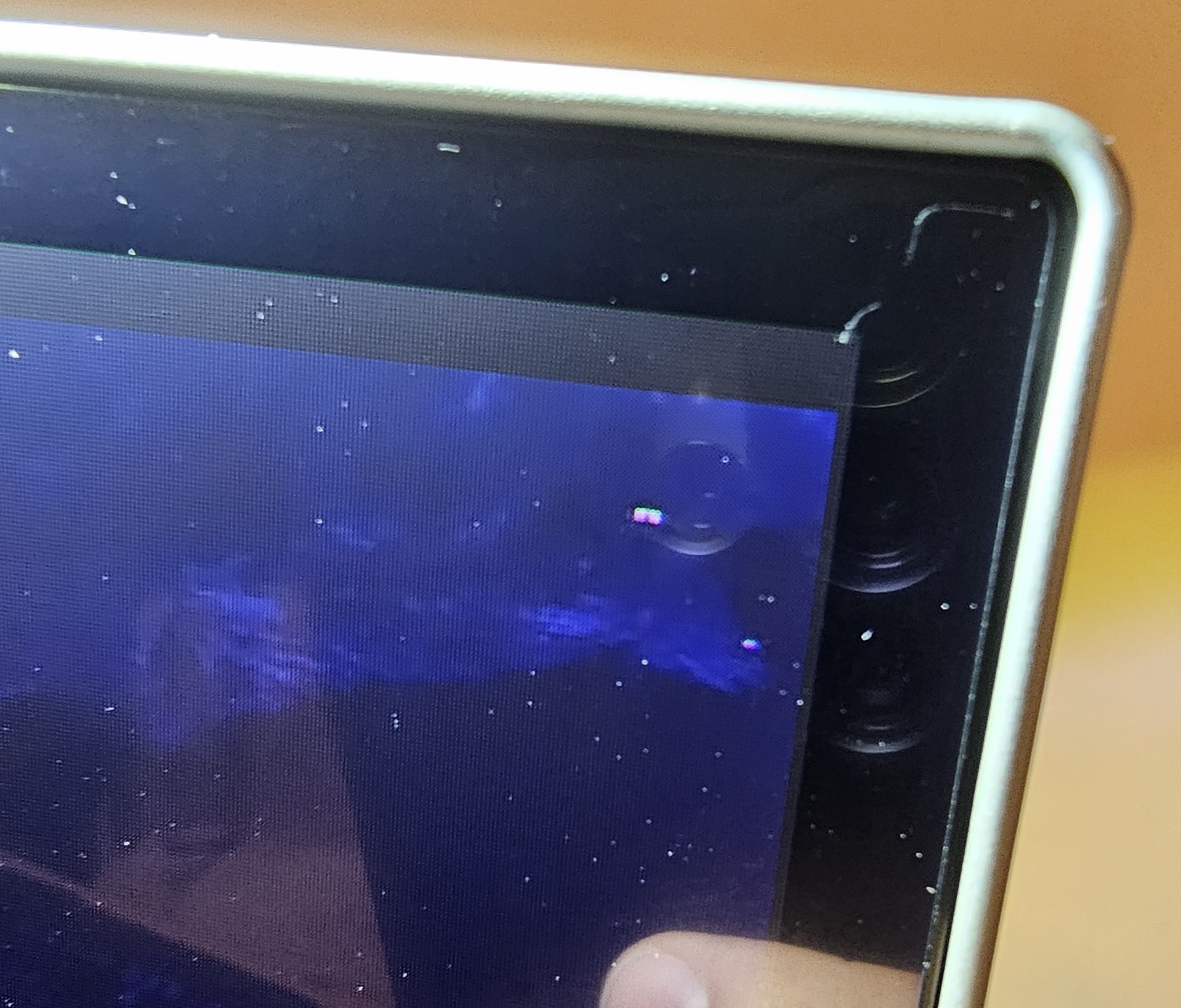

Man sieht auch auf der seite wo der Rand breiter ist das dort Pixel nicht genutzt werden bis der eigentliche Rand anfängt.
Links Breit und oben Breiter Rand: Rechts dünner Rand (aber auch nicht voll) und oben Breiter Rand:
Wenn ich z.b. Netflix über die App auf dem Monitor starte geht es automatisch auf 16:9 also da sieht man nicht ob am Rand was fehlt aber oben fehlt das stück immer noch aber es ist weniger als über PC eingang.
Leider weis ich nicht weiter, weis jetzt nicht ob ein Monitor defekt vorliegt oder es am PC liegt.
Hoffe ihr habt vielleicht einen tipp was ich machen könnte
Grüße
Mac
