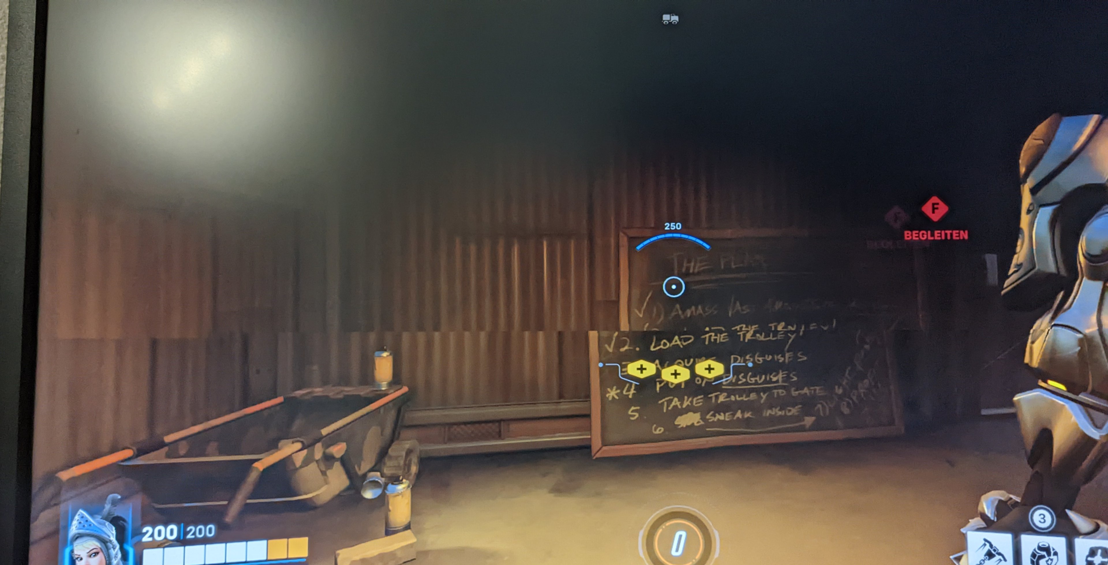

Auf mittleren Einstellungen der Grafikqualität auf 1080p in Overwatch verzieht sich das Bild ständig. Der Laptop sollte mittlere Grafik eigentlich leisten können.
Angehängt einmal ein Beispielbild. Die Probleme sind eigentlich eher immer in der Mitte des Bildes, wenige oben oder unten, wenn ich so drüber nachdenke.

Das nennt man Tearing. V-Sync schafft Abhilfe.

Ist das Tearing? Ist es weg, wenn du VSYNC einschaltest?

Sieht für mich auch erstmal wie normales Tearing aus, V-Sync im Spiel an oder Freesync bzw. G-Sync aktivieren im Treiber.

Bleibt nur V-Sync, sein Monitor kann weder Freesync noch G-Sync.

Ich habe es im Spiel aktiviert (ohne Spielneustart) und in den ersten 120 Sekunden ist mir spontan erstmal nichts mehr aufgefallen.
Wenn das so bleibt, dann ein unendlich dickes danke an alle :)
Die FPS Anzeige hat bisher immer zwischen 60 und 59 "vibriert" und bleibt mit Vsync aber stetig bei 59, falls das wichtig ist.

Kurze Erklärung:
Ganz ohne irgendeine Sync Technik kann es bei einer FPS rate abseitz der Eingestellten Hz Rate Des Monitors so sein, das man solche Linien sieht, weil eben je nach FPS mitten im Bild mit dem nächsten gerenderten abschnitt begonnen wird den darzustellen.
Das das so horizontal als linie auftritt liegt an der Technik, die Zeilenweise von oben nach unten nach und nach Zeile für Zeile das Bild aus dem Speicher lädt und auf den Bildschirm bringt.
Wenn mitten beim übertragen eines kompletten Bildes eben das Bild im Speicher ausgetauscht wird hast du halt 2 Teilbilder, die nur teilweise angezeigt werden (oder mehr) je nach Situation.
Wenn man nun irgendeine der Sync Techniken aktiviert wird dafür gesorgt, das immer nur ein vollständiges Bild zum Monitor übertragen wird bevor ein anderes angefangen wird. Also entfallen solche Linien (Tearing fällt weg)
Edit: ob man Tearing bemerkt hängt auch relativ stark davon ab wie stark der Unterschied zwischen den Teilbildern ist, also bei starker Bewegung fällt das eher auf.

Nach längeren ttesten kann ich sagen, dass die Sttreifen weg sind. VIELEN DANK! Jetzt brauche ich nur noch eine neue Tastatur, da meine immer doppel "tt" schreibtt :D
