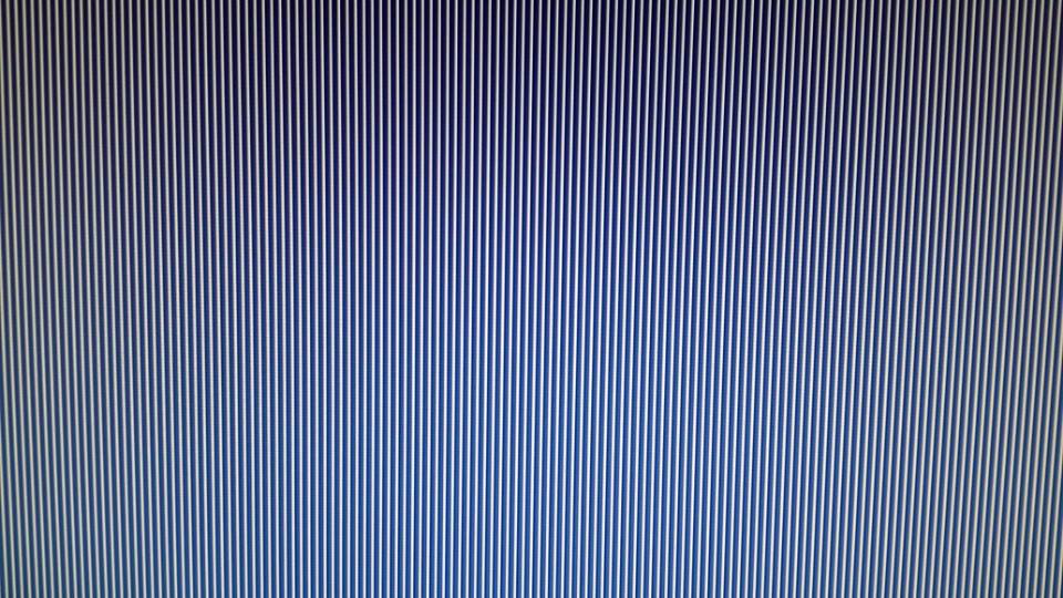

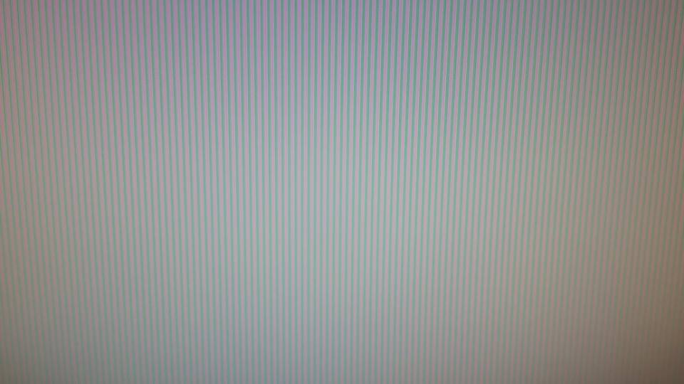

ich hab nun seit einiger Zeit ein ziemlich nerviges Problem, welches ziemlich willkürlich auftritt, undzwar während der benutzung geht das Bild ganz kurz paar Zentimeter auf und ab und das wars dann. Das Problem bestand jetzt eig schon seit paar Monaten und bevor ich meinen Pc neu aufgesetzt habe, hatte ich nie ein Problem damit. Nun als ich aber gerade dabei war den Text hier zu verfassen ist der Desktop verschwunden und ich hatte ein Bild von senkrechten blauen und weißen Streifen, wenn ich dann versucht habe den Taskmanager zu öffnen wurde das Bild kurz dunkel und dann wieder diese Streifen, also man sieht nur noch die Streifen sonst nix. Kurzerhand habe ich dann einfach mal ein Hdmi-Kabel zur Hand genommen und umgesteckt, der Pc wurde bis jetzt nicht neu gestartet und es kommen dann einfach nur Streifen in anderen Farben. Daraufhin habe ich das Dvi-Kabel ans Mainboard (i5-3570) gesteckt und dann ist das Bild wieder aufgetaucht. Nun frage ich mich ob die Grafikkarte defekt sein könnte, da ich damals ein ähnliches buntes bild bei meiner gt 6800 von Nvidia hatte, mit dem Unterschied, dass bei der der Pc abgestürzt ist. Ist aber echt nicht normal wenn jetzt die Grafikkarte schon kaputt wär, der Pc ist genau 1 Jahr jetzt erst alt und seitdem ist eine Festplatte (wd blue) und eine Netzwerkkarte (von Anfang an Probleme) abgeraucht! Achja kann ich eigentlich dann die Grafikkarte noch zurückschicken? Habe mir das ganze System damals von Hardwareversand.de zusammenbauen lassen und ich habe gehört die geben nur 1 Jahr Garantie oder stimmt das nicht?
Änderungen am System waren lediglich neue Gehäuselüfter und einen Hr02 macho, beides ist schon ca. 1 Monat her und die Probleme bis auf diese Merkwürdigen Streifen grade sind alle schon vorher aufgetreten.
mein System:
Intel Core i5-3570
ASRock H77 Pro4/MVP
8GB-Kit Corsair Vengeance Low Profile
BitFenix Shinobi Midi-Tower USB 3.0 black
Gigabyte Radeon HD 7970 GHz Edition
Antec High Current Gamer HCG-620
WD Caviar Blue 1TB 6Gb's
LG GH24NS Retail schwarz
LogiLink Wireless LAN 300 Mbps PCI Karte 802.11n 2T2R
(Das erste Bild ist wo ich die gogabyte hd 7970 ghz am Dvi kabel hängen hab und das zweite am HDMI kabel)

Sieht nach Grafikkartendefekt aus , also wenn du dein Rechner hast zusammenstellen lassen , hast du sowieso noch Garantie , dann würde ich dir sofort dazu raten , sie austauschen zu lassen.
Oh hab nochmal nachgeschaut die sollten 2 Jahre geben. Aber da anscheinend alle Probleme bei meinem (verflixten) Rechenknecht willkürlich auftreten reicht es doch nicht die Grafikkarte zurückzuschicken? Oder reicht das schon? Weil als dieser gestreifte Screen war weg als ich dem Bildschirm an den Prozessor angeschlossen hab und grade nochmal an die Grafikkarte angeschlossen, der einzige Unterschied ist, dass die Streifen jetzt eine andere Farbe haben^^
Ich starte mal den Pc neu, angeschlossen an die Graka um zu schauen, ob die Graka dann überhaupt noch was anzeigt.
