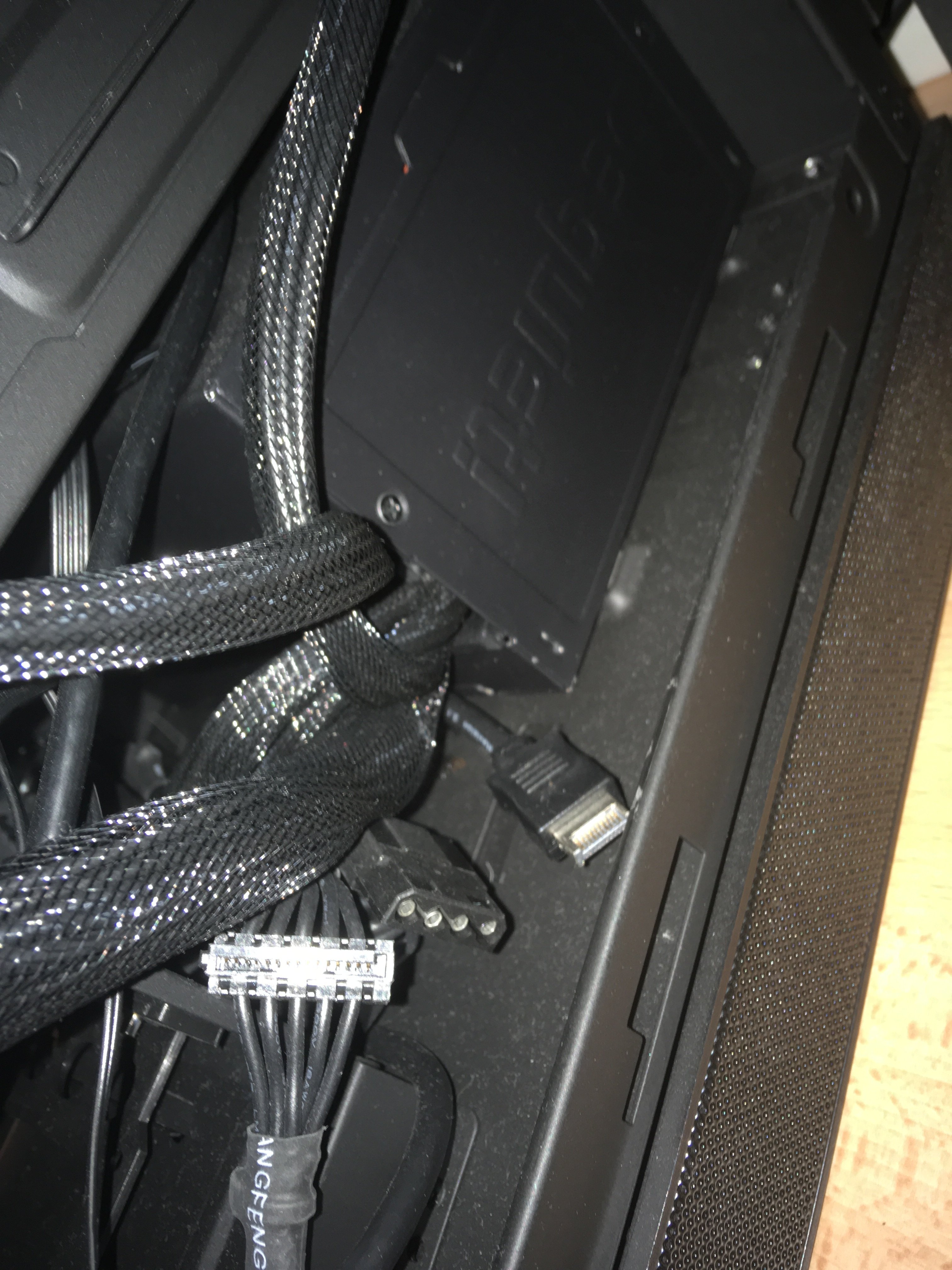

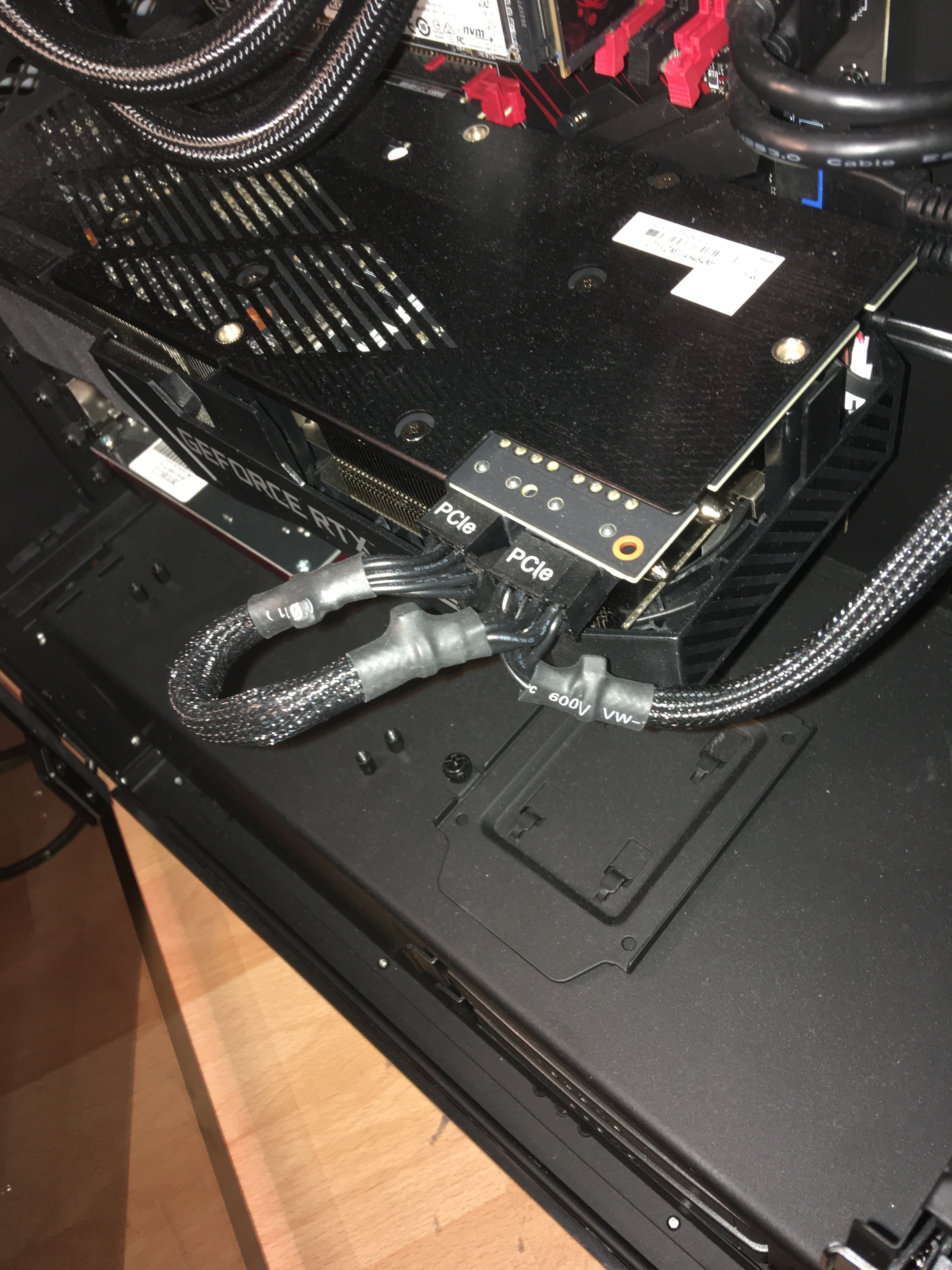

PCI Adapter sind an der Grafikkarte definitiv beide angeschlossen, die Kabel verschwinden dann alle im Netzteil (ist etwas ungünstig verbaut das Netzteil, komme da nicht so gut ran).

Ne eben nicht du hast nur ein Y-Kabel angeschlossen! Dein Netzteil verfügt über zwei solcher Kabel und von jedem sollte ein Stecker in die Grafikkarte.
Das dritte Bild von links beschrebt was ich meine! Du hast den "Standard" in Verwendung.

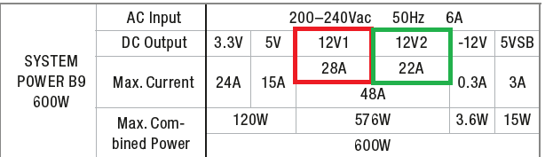

Dein Netzteil verfügt über zwei Rails und du nutzt momentan nur eine für die Grafikkarte. Ich würde die Karte eben an beiden Betreiben auch wenn an der zweiten noch der Prozessor mit dranhängt.
Btw, der rechte PCIe Stecker ist wohl nicht ganz drin

Oder es liegt an der Leistungsaufnahme der 9900KF bis zu 261W , da im Datenblatt nicht ersichtlich ist an welcher 12V Rail der mit dranhängt.

Was die Verkabelung angeht: Ich finde gar kein zweites PCIe Kabel am Rechner? Alle Kabel sind entweder verbaut/angeschlossen oder von den restlichen losen Kabeln passen die ANschlüsse nicht.

Ok hast recht, hab nicht richtig geguckt, ist nur ein PCIe Kabel.

Auffällig ist jedoch bei dem Netzteil nur ein Kabel für PCI-E, und die Grafikkarte hat 2 Plätze.
Nun ist das auch keine Office Karte und es ist wirklich zu empfehlen 2 seperate Kabel zu Nutzen. Bei der Beschreibung Bild weg und Lüfter drehen hoch tippe ich jedenfalls auf ein Problem mit der Spannungsversorgung.
