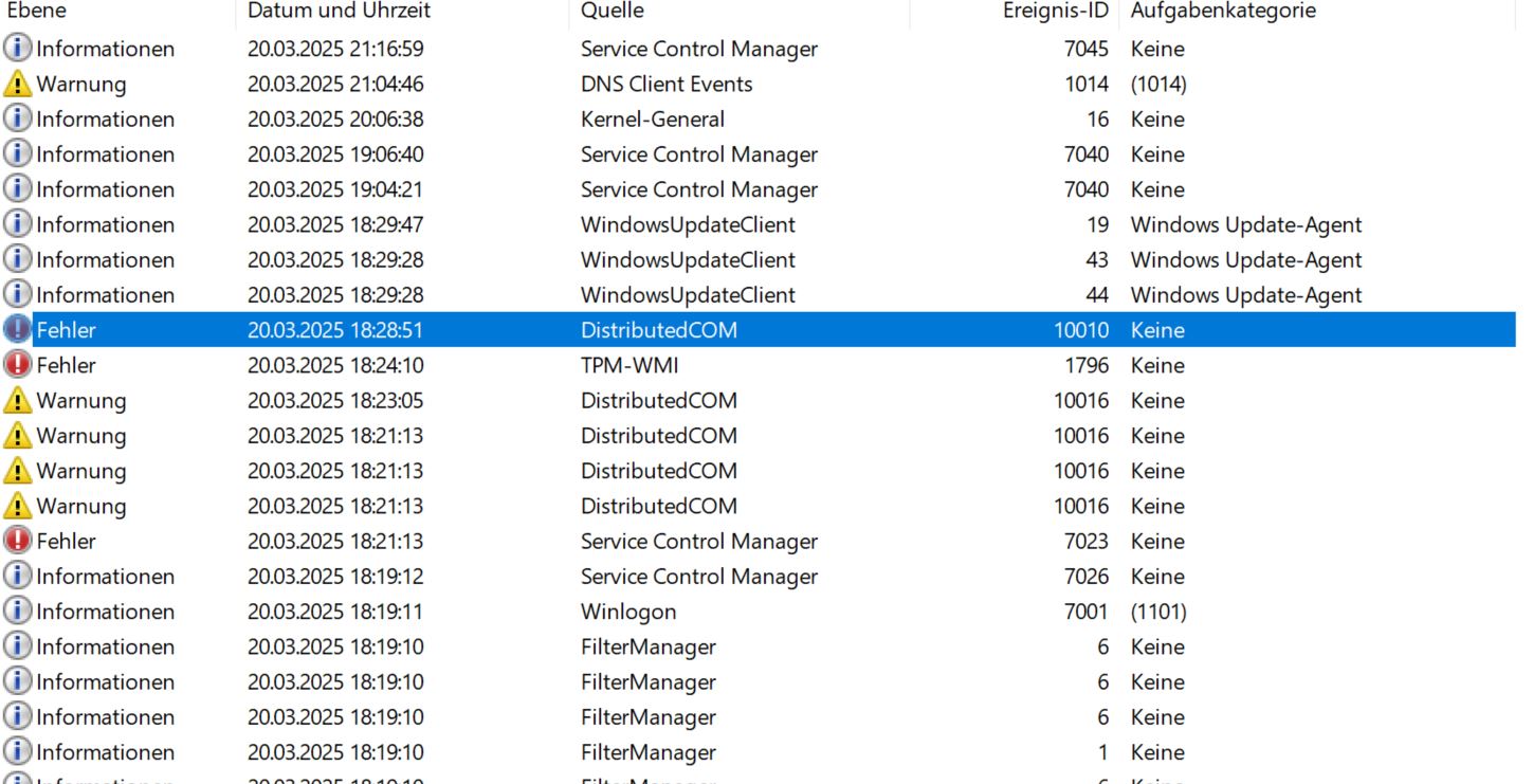

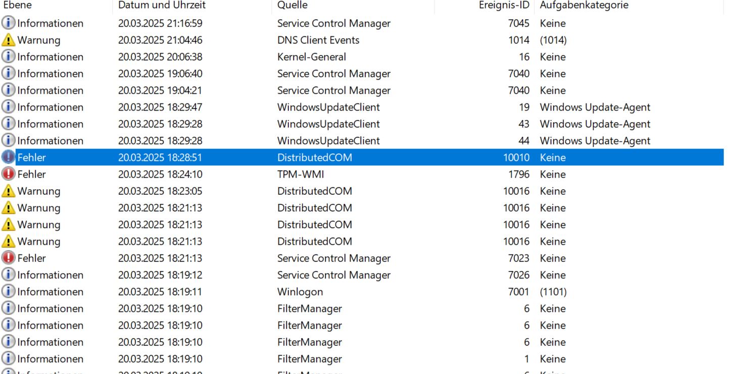

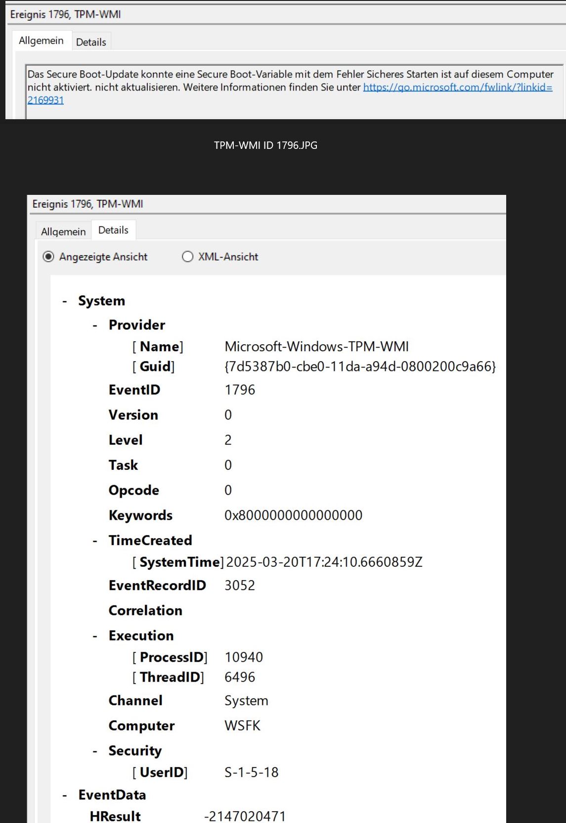

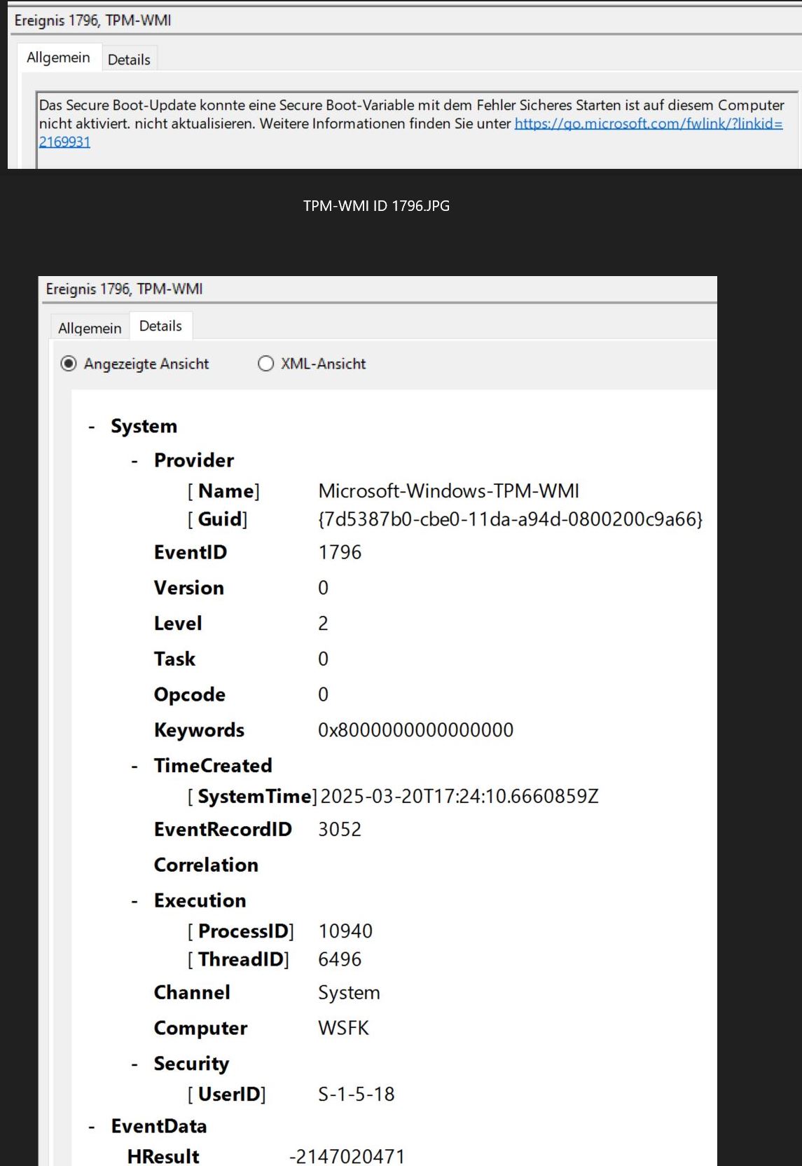

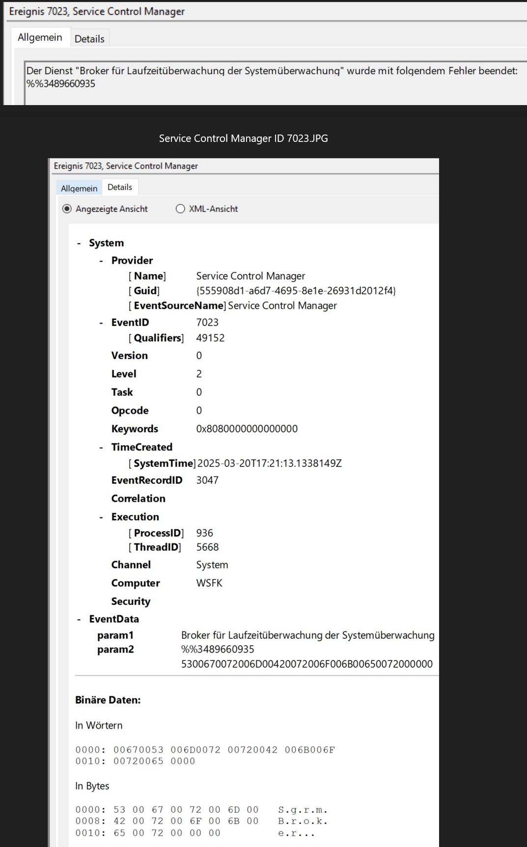

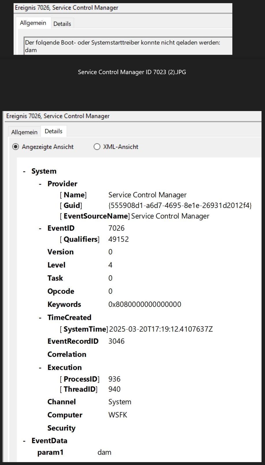

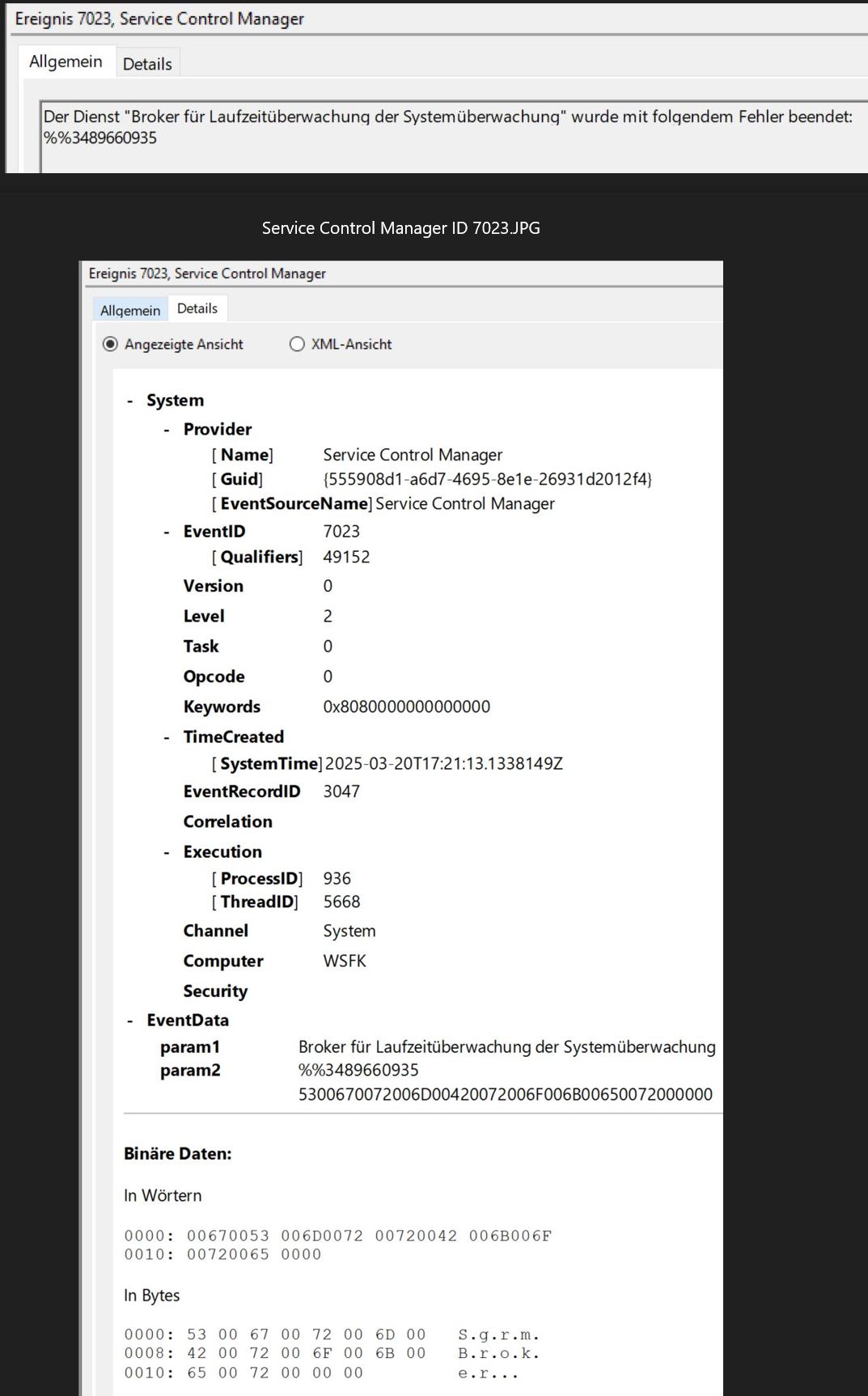

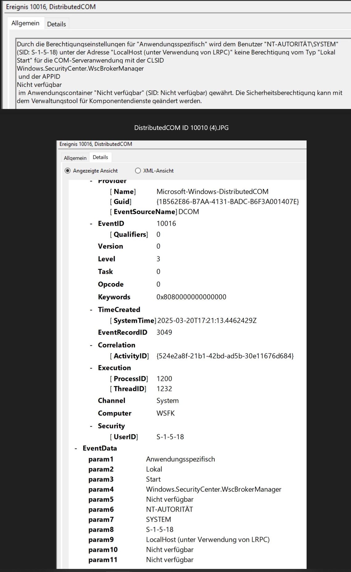

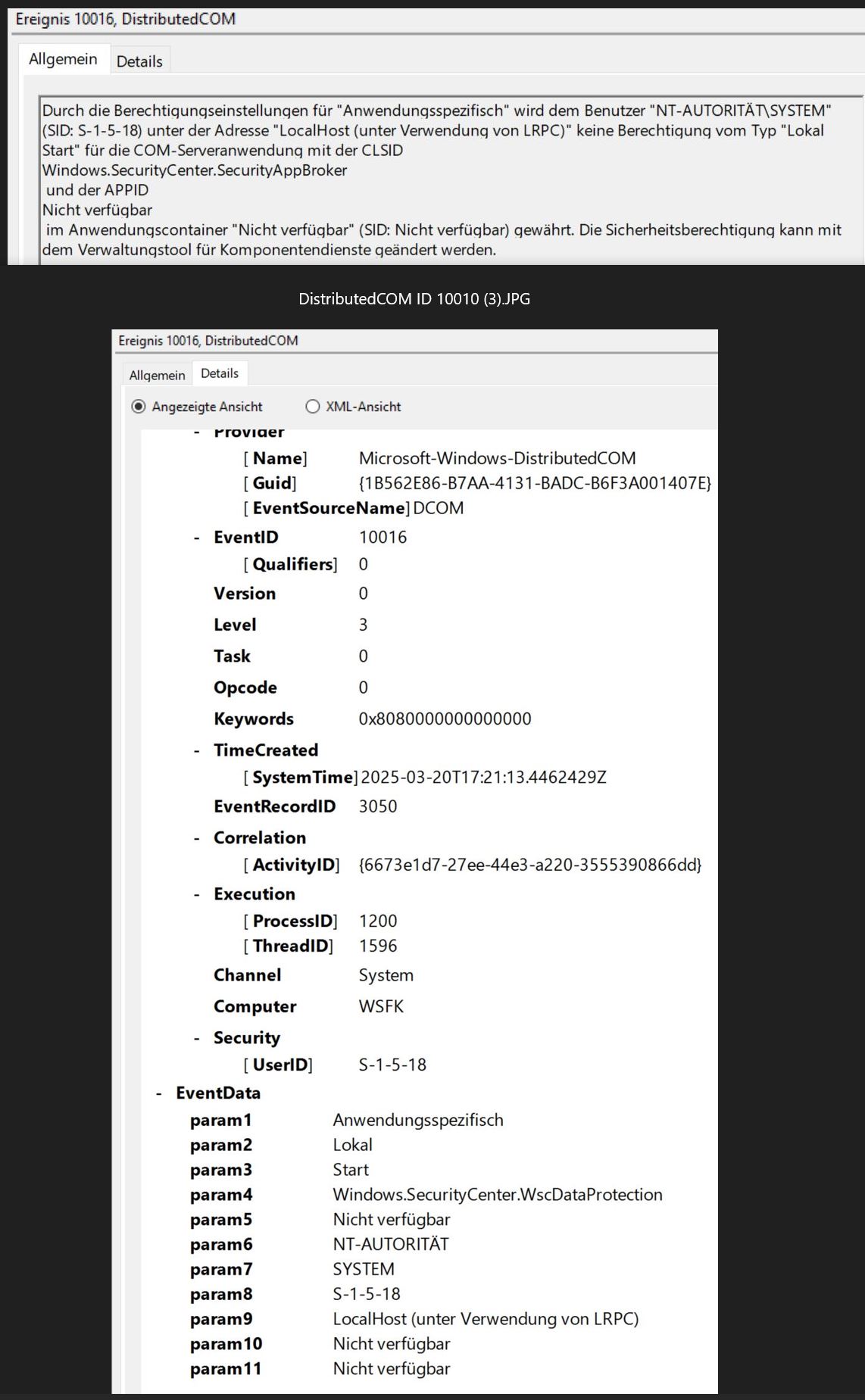

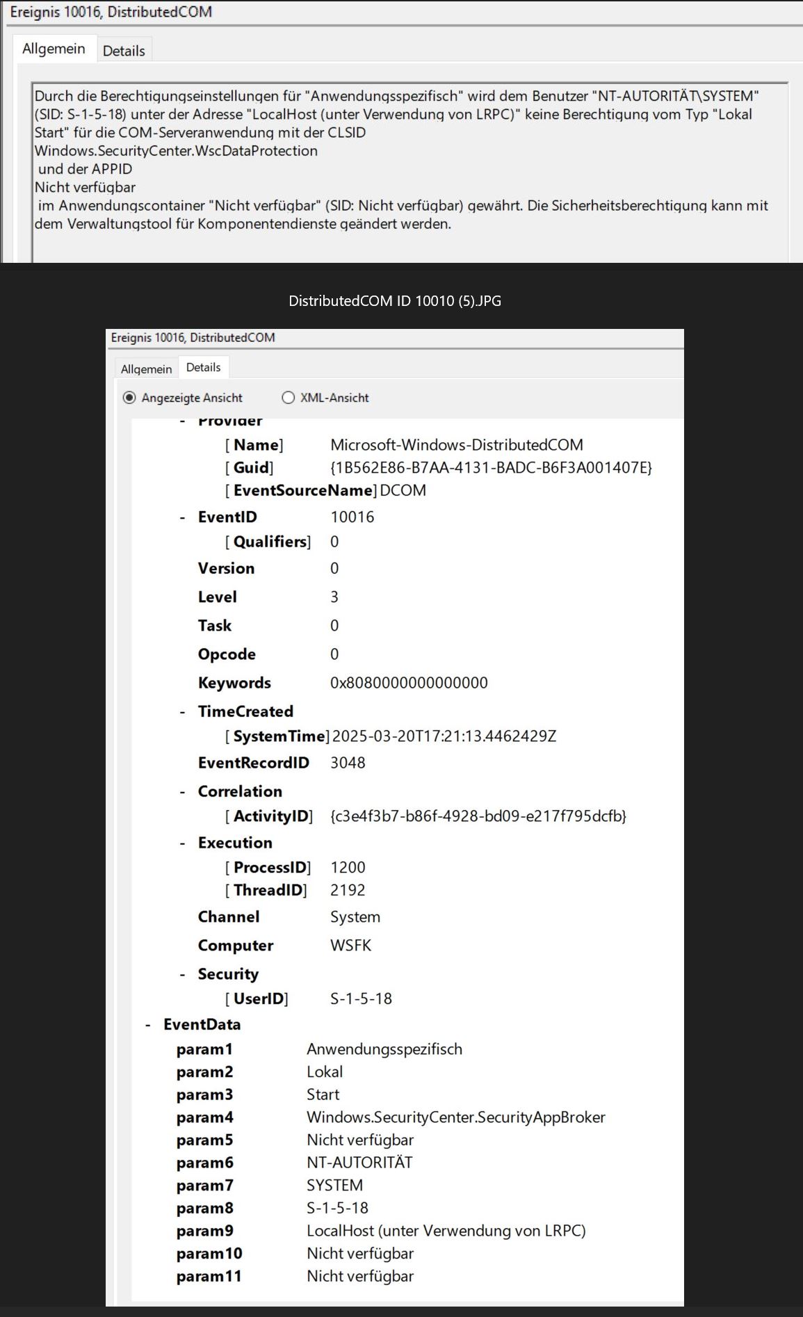

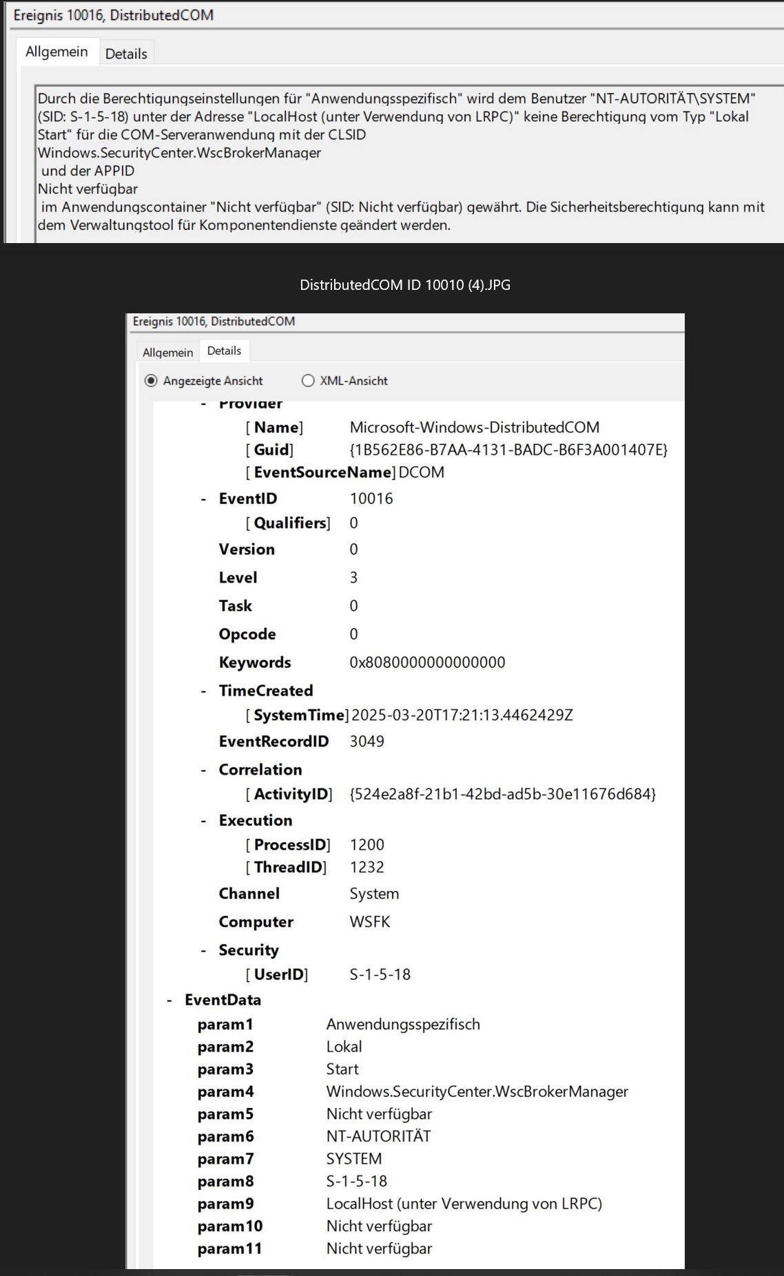

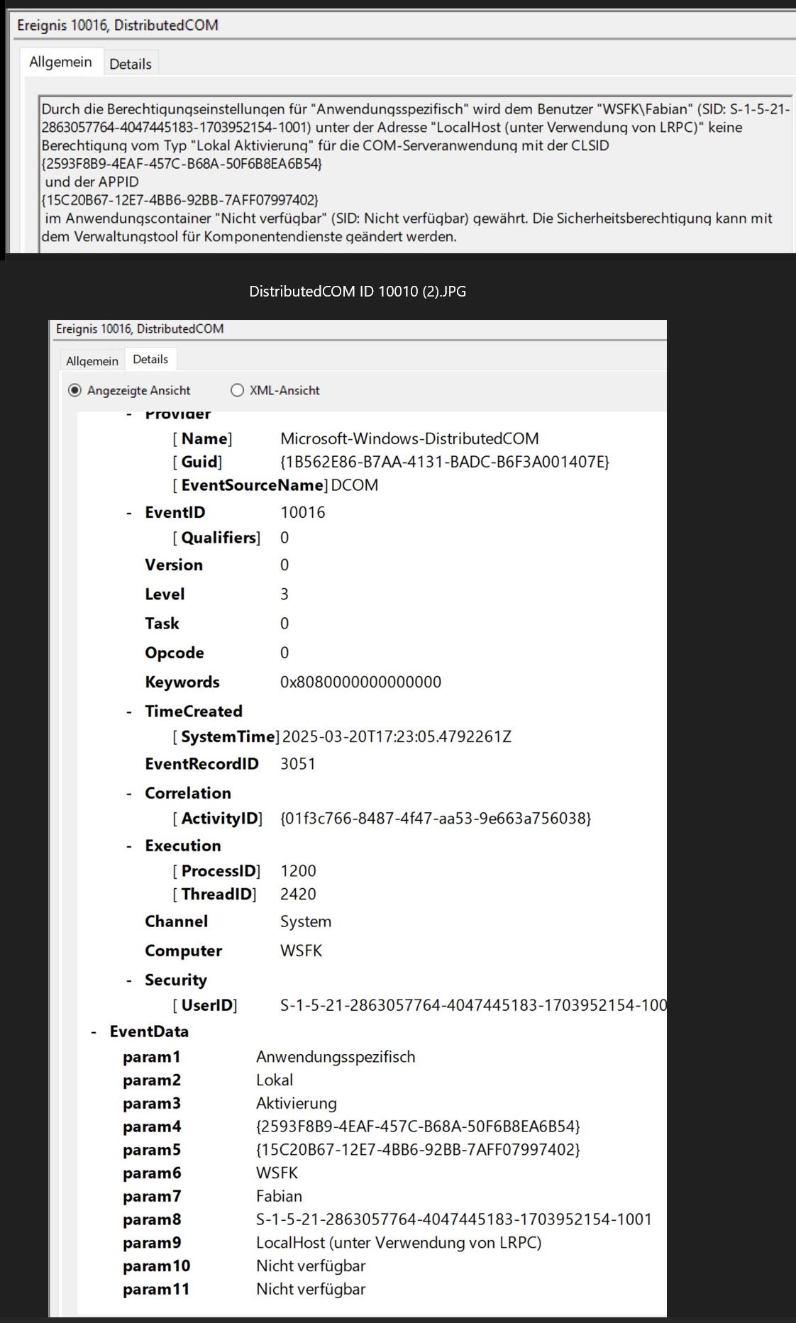

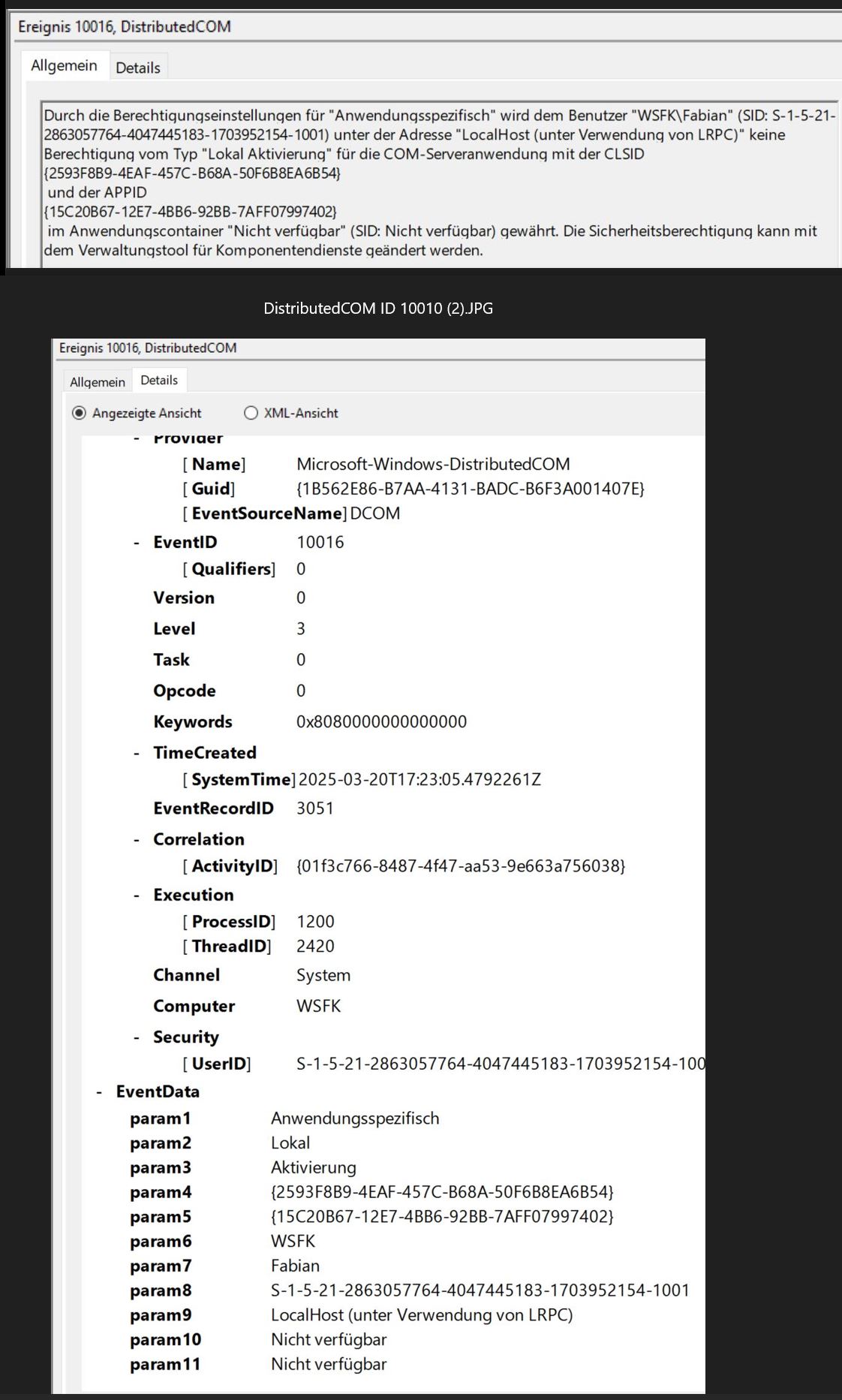

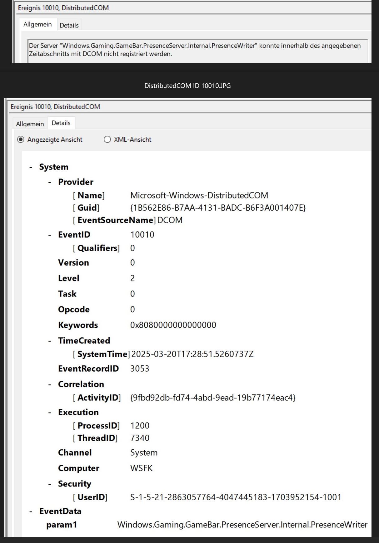

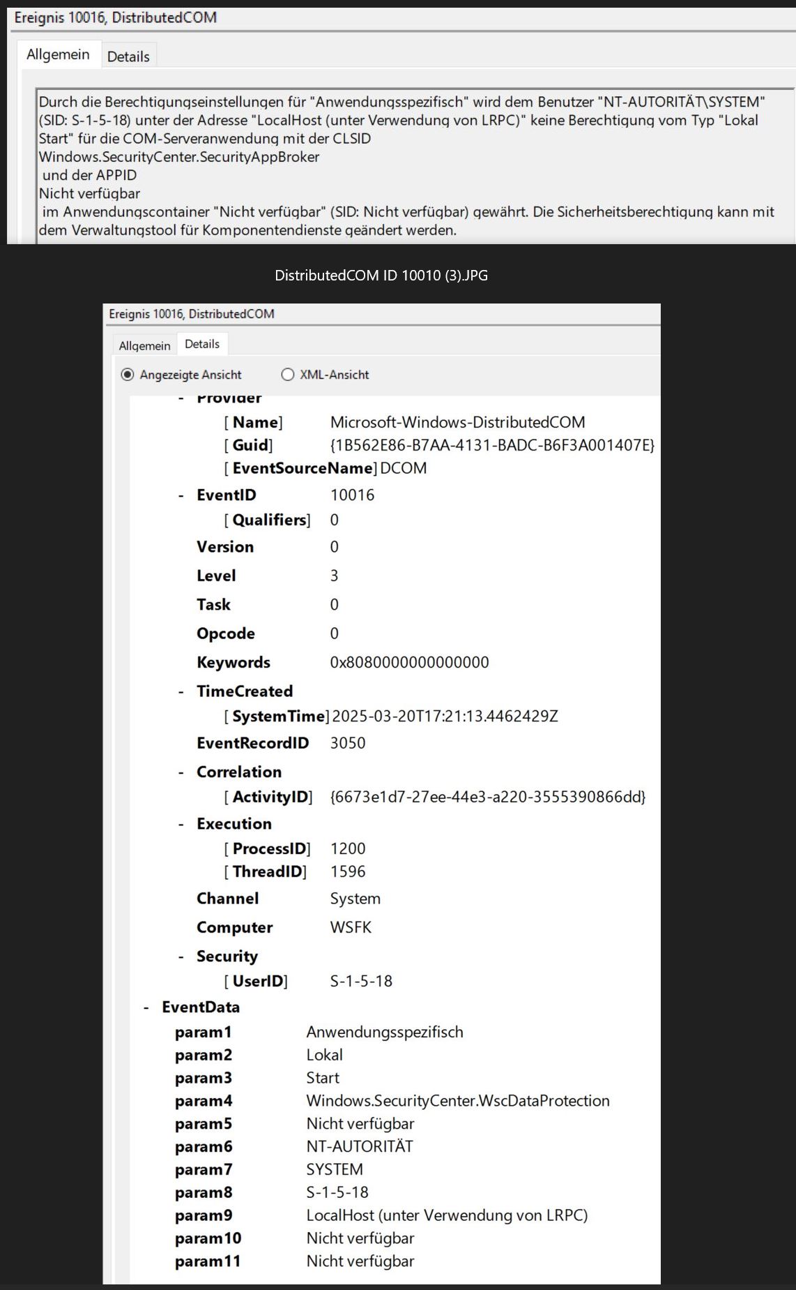

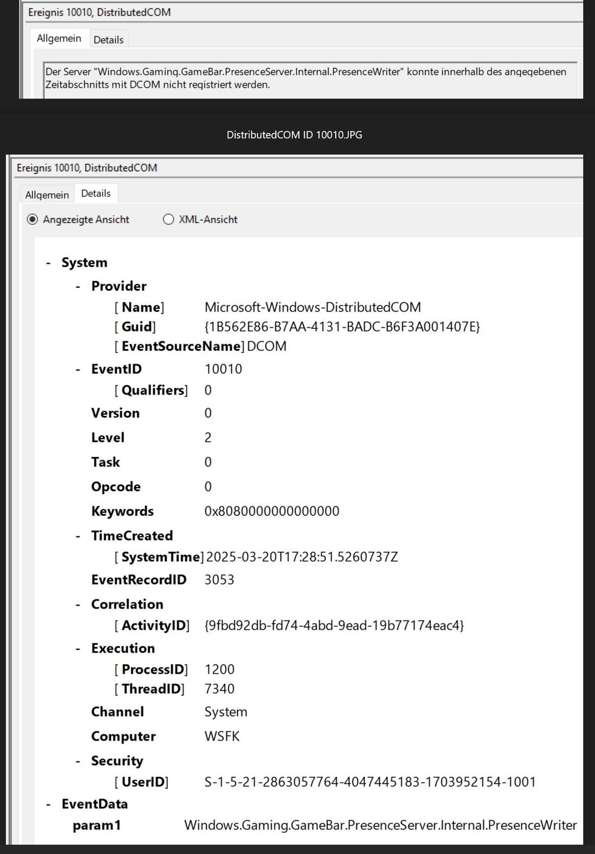

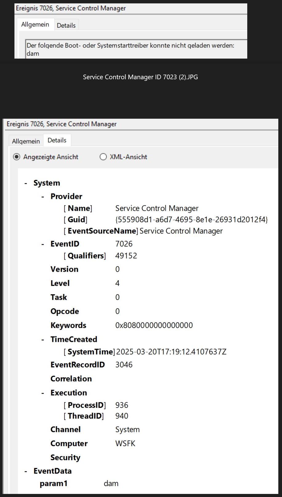

Die DistributedCOM Ereignisse in der Ereignisanzeige kannst du alle getrost ignorieren, da völlig normal.
Vieles wird da als Fehler deklariert welche eigentlich gar keine sind.
Die Ereignisanzeige kann ziemlich irreführend sein.

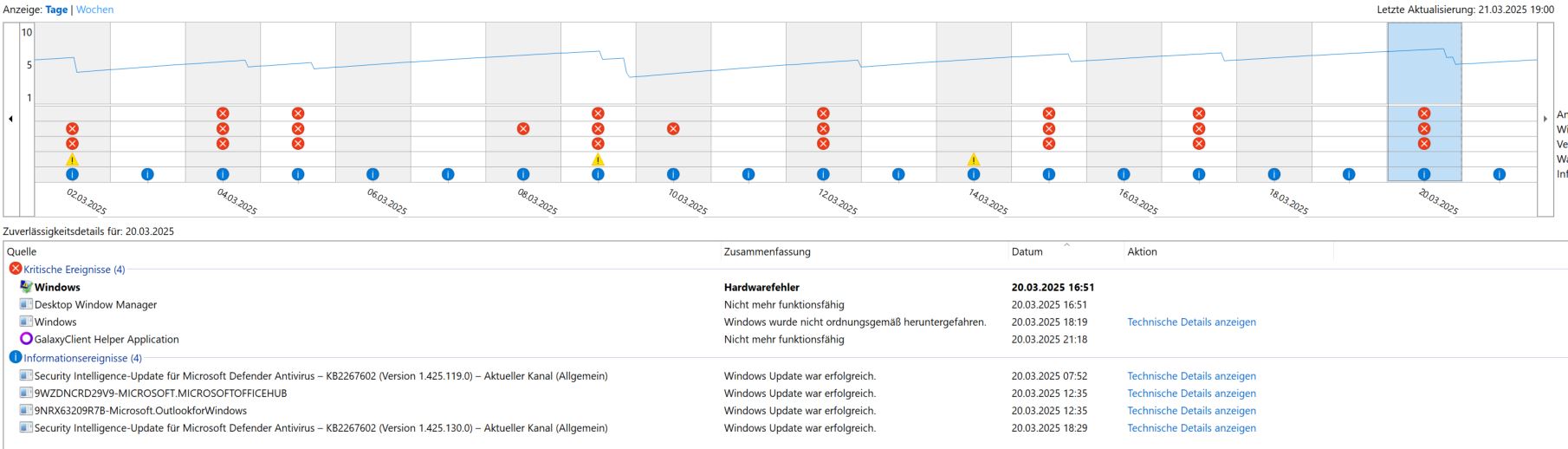

Wirf lieber mal einen Blick in den Zuverlässigkeitsverlauf.
Weil die tatsächlich immer dabei auftauchen, hatte ich diese als möglichen Hinweis wahrgenommen. Aber gut zu wissen, denke ich.

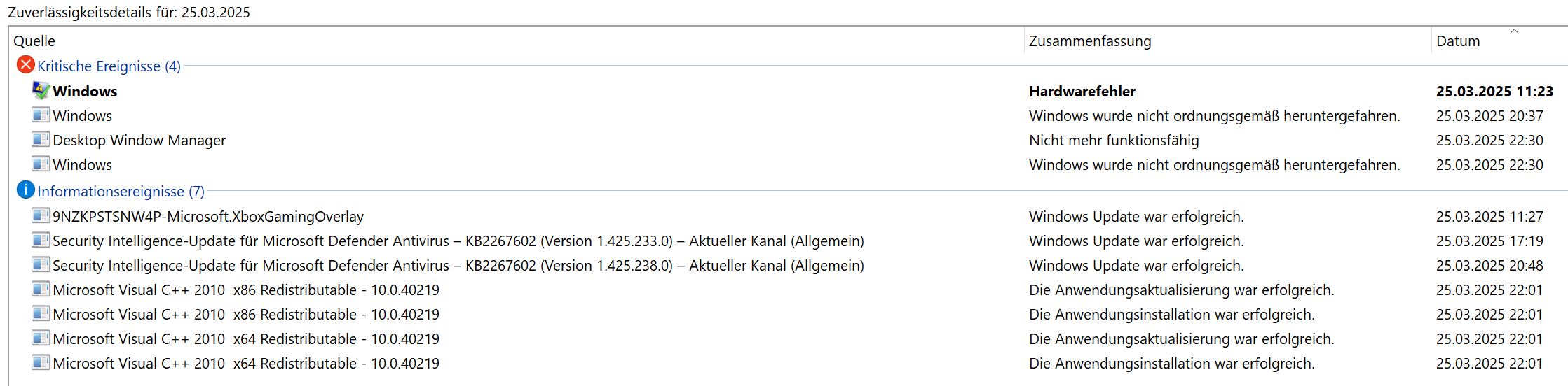

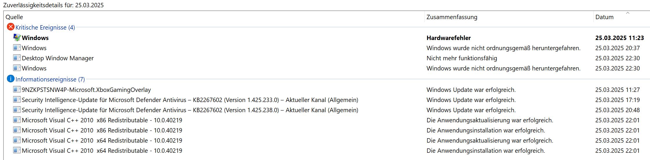

EDIT: Anhang Zuverlässigkeitsverlauf
Hardware-Fehler:
Beschreibung
Aufgrund eines Hardwareproblems ist Windows nicht mehr voll funktionsfähig.
Problemsignatur
Problemereignisame: LiveKernelEvent
Code: 141
Parameter 1: ffffdb8821762010
Parameter 2: fffff804a99f16a0
Parameter 3: 0
Parameter 4: 26e0
Betriebssystemversion: 10_0_19045
Service Pack: 0_0
Produkt: 768_1
Betriebsystemversion: 10.0.19045.2.0.0.768.101
Gebietsschema-ID: 1031
Ich vermute das entsteht durch das Notaus?
Mhh der hat ein Problem mit der Gamebar von Windows. Hast du die XBox App installiert? Wenn ja deinstallier und installiere sie neu. Das sollte auch die Gamebar fixen. DENN viele (Coop/Multiplayer online fähige) Spiele mögen es nicht wenn zu viele OVERLAYS als Fenster die sich Ingame über das Spiel legen können um etwas anzuzeigen. Un das kann die Gamebar von Mikrosoft, Das kann Steam, und das kann auch Discord (um anzuzeigen wer grade spricht). Diese Overlays können von den mittlerweile recht aggressiven Multiplayer Cheatschutz Maßnahmen als Cheat angesehen werden und quer schießen! Und manche spiele mögen es generell nicht wenn ein Overlay über sie gelegt wird. Alternativ installiere den vorherigen nvidia Treiber.
Code: 141
Beim LiveKernelEvent 141 ist immer die
Grafikkarte (Treiber) mit im Spiel.
Was aber nicht heißen muss, dass die GPU defekt ist. Auch Probleme mit der Stromversorgung führen gerne zu Blackscreens und dem LiveKernelEvent 141.
Der LKE 141 nicht.
Der kommt mit dem Blackscreen.

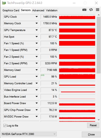

Temperatur der Karte?Was fürn Netzteil ist verbaut?
@Viper1982 Aktuell konstante 85°C (MH:Wilds (läuft seit einer Stunde zum testen) + Twich und Amazon Stream)
Netzteil: Be Quiet Pure Power 11 600W (nun auch oben ergänzt)
Und die Hotspottemperatur? Zu sehen mit GPU-Z zb.
Ist die Karte mit zwei Kabeln von PCIe 1 und 2 angeschlossen?
Während des Zockens?
97.5
Während des spielens von MH:Wilds und weiter Streams auf dem 2nd Screen laufen haben, seit einer Weile nun.
Dann würde "ICH" den Kühler runterschrauben und die Paste der Karte erneuern. Mit GPU-Z lässt sich auch eine Logfile anlegen welche sich nach nem Blacksreen PC Absturz einsehen lässt!
Das schon a Weng Warm für die Karte, hast du ein TOOL womit du die Lüfter manuell auf 100% stellen kannst und dann mal zockst um zu sehen ob dann die Temperatur besser ist?
Und der Fehler ggf. nicht auftritt oder ob die Temperaturen dann genauso hoch sind?
Den PC mal gereinigt?
Und wie ist die Verkabelung von der Karte zum Netzteil hin?
Lüfter sind bereits bei 100%
Kabel kann ich gerade nicht leicht ersehen, da das Netzteil etwas versteckt im Gehäuse ist. (Fractual Design Meshify C TG, ebenso oben ergänzt)
Das zusammenschrauben hat damals (vor 4-5 Jahren) ein Profi im Shop vor Ort übernommen. Jemand, der auch sehr guten Ruf besitzt. Ich vertraue daher Mal darauf, dass es schon passt.
PC reinigen steht ironischer Weise auf der Liste für den Frühjahrsputz, sobald der Urlaub beginnt.
Ja so um die 100° und dann erfolgt meist eine Abschaltung der Hardware/Grafikkarte, denke nicht das es mit einer Reinigung der etwas "älteren Karte" getan sein wird. Und wenn das Netzteil versteckt ist dann musste es suchen und freilegen!
Das mit der Temperatur ist eine Option, allerdings passieren die beschriebenen Vorfälle auch bei kalter Hardware (u.a. kurz nach einem Start, bei weitaus weniger Anspruchsvollen Dingen). Ich möchte das damit nicht als Grund ausschließen, aber auch nicht als alleinigen manifestieren. Zur absoluten Sicherheit werde ich dies aber zukünftig mehr im Blick haben.
Das Stichwort war "gerade" bezüglich des Netzteils. Den Rat werde ich befolgen und versuche gerne, die Infos so schnell wie möglich zur Verfügung zu stellen. Zu so später Stunde wird das allerdings nicht mehr passieren.
Nur weil die Karte nichts zu tun hat, heißt es nicht das nicht doch ein Temperaturproblem herrscht, viele Karten haben nen Zerofan Modus und dort kann dann "nur" eine kurze Spitze zur Abschaltung führen bevor der Lüfter überhaupt anspringt.
Und ich sage unterhalb von 80° wirst keine Probleme haben eher 70° GPU und 85Grad Hotspot alles darüber ist ein Problem.

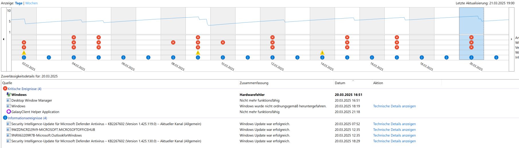

So, nachdem unerwartete Dinge über das Wochenende dazwischen kamen, kann ich hier auch wieder "Ergebnisse" teilen.
Habe den PC Mal gereinigt (wenngleich es nicht das Problem löst, aber ist dies schon Mal getan für den notwendigen Ersatz der damit wohl her muss), die Temperaturen sind dadurch zwar minimal besser, aber bei z.B. MH:Wilds weiterhin unverändert. Sobald es Richtung 96°+ geht ist Sense.
Im Desktop-Modus sind wir aktuell bei ca. 38/48 Grad.
Mit ist etwas rätselhaft, warum er nicht den eigentlich Absturzpunkt von vor ca. 15 Minuten anzeigt, aber gut.
Gehen wir also von Hardwareversagen aus, das ist bei 4-5 Jahren Laufzeit zwar schade, aber auch ok.
Nun gut, bleibt die Frage, mit was ersetzen wir dies bei ca. 300€-400 €budget? Bedarf es dafür einen neuen Thread oder können wir den Abwasch auch direkt hier erledigen?
Schau auch mal, ob sich beide Lüfter der Karte drehen. Weil Fan 1 steht zwar bei 100%, aber mit 0 rpm.
Das Delta von 10°C zwischen GPU- und Hotspottemperatur ist ja optimal, eigentlich ungewöhnlich bei Temperaturproblemen bzw. Problemen mit der WLP.
