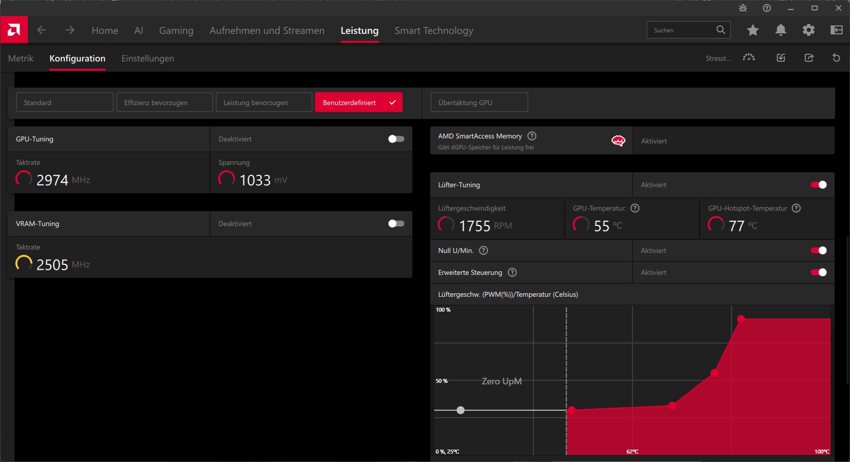

Hi, ich habe eine RX 9070 XT Grafikkarte und ein Problem in Retail World of Warcraft. Wenn ich die FPS Begrenzung deaktiviere, dann habe ich an manchen Orten über 300 FPS, aber das Problem ist, das trotz einer Temperatur der Grafikkarte von um die 50°C die Lüfter ziemlich hoch drehen.
Ich muss also die Begrenzung wieder aktivieren damit die ruhiger laufen.
Hat jemand eine Idee warum die voll aufdrehen bei moderater Temperatur?
Habe auch eine Lüfterkurve die wesentlich Low ist und erst bei hohen Werten ab 65°C> dann ansprigen sollte.
Komischerweise habe in Battlefield 6 höhere Temperaturen, aber die Grafikkarte läuft leiser.
Niemand braucht 300 FPS beim zocken, aber mich interessiert an was das liegen kann.
Liegt das evtl. an einer bestimmten Grafikeinstellung in WoW? Habe seit dem Wechsel der Karte nichts umgestellt.

AMD Adrenaline Software. GPU-Z zeigt mir sogar weniger Wärme an.

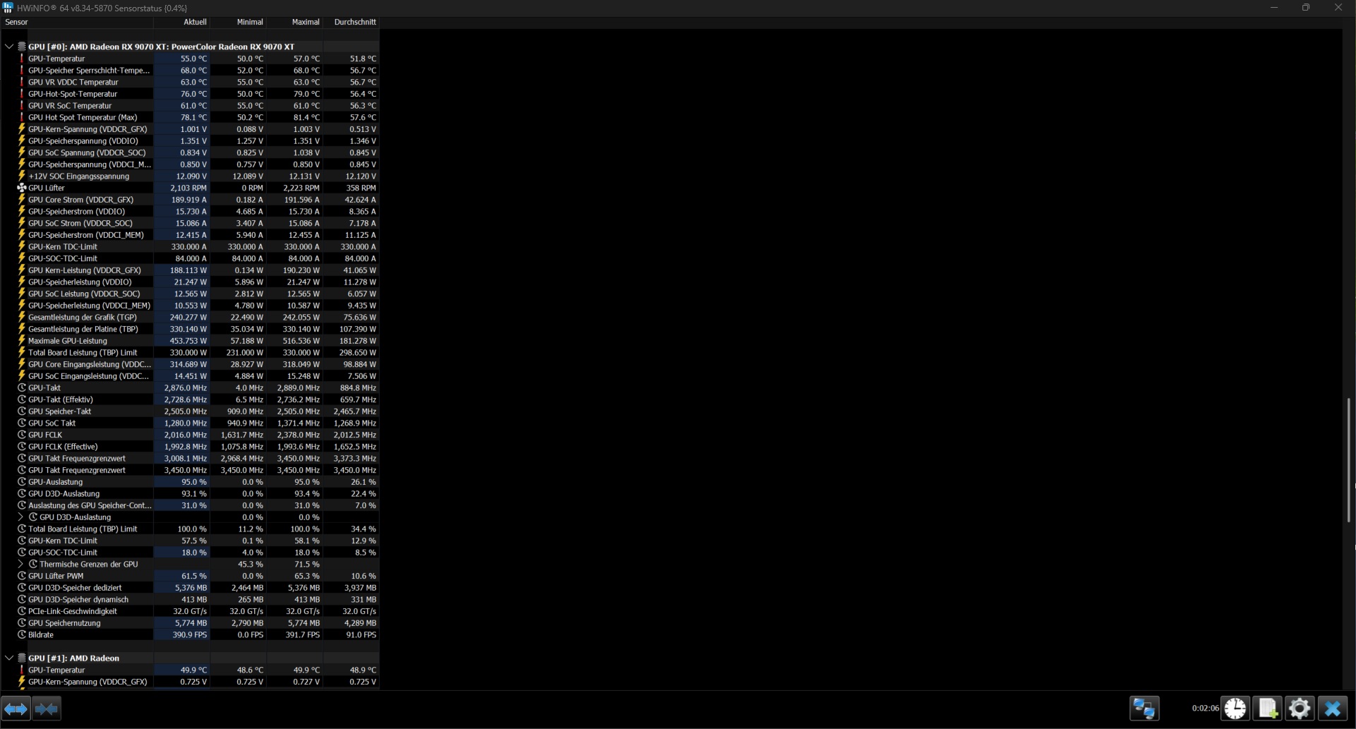

@Alexander2 Habe ich gemacht....hier der Ausschnitt der Grafikkarte. Erkennt hier jemand wo das Problem liegen könnte?

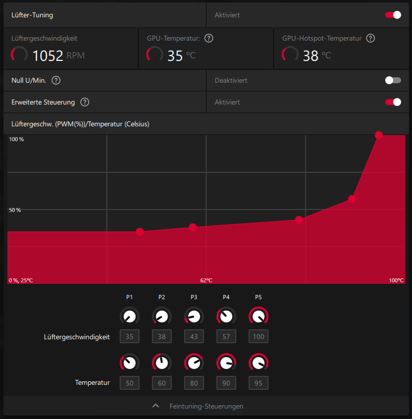

Deine Lüfterkurve ist nicht flach. Sondern sehr steil. Wie oben schon erwähnt ist die Hotspottemperatur entscheidend. Bei deiner Kurve liegt der zweithöchste Punkt ungefähr bei den 77 Grad die bei dir gerade anliegen. Und dort hast du bei der Kurve über 50% Drehzahl. Die Kart verhält sich also so, wie eingestellt.
So habe ich meine 6900XT eingestellt.
Reaktionen: superior
@Cebo Ok habs mal ein wenig wie deine angepasst....hat schon was positives gebracht, danke.
Also ist der HotSpot Wert immer ausschlaggebend wann die Lüfter hochdrehen und nicht der "Allgemeine Wert"?

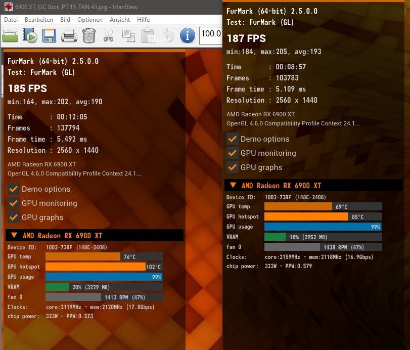

Wie hier als meine Wärmeleitpaste einfach zu alt wurde, ging der Hotspot hoch währen die normale Temp noch ok war. Links vorher / Rechts nachher:
