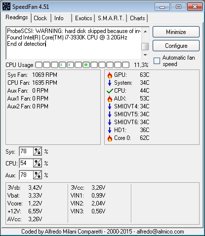

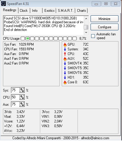

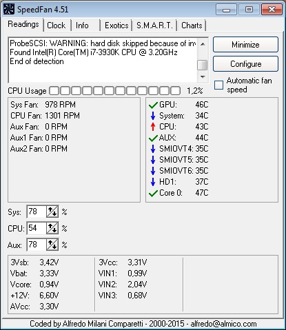

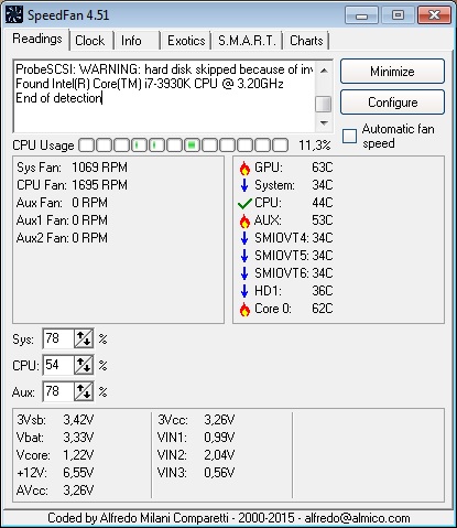

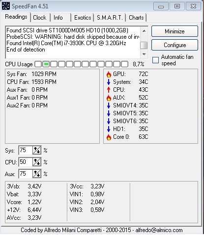

Habe mal Speedfan Screen beigefügt wärend ich RainbowSix: Siege spiele und der fehler dann auftrat.
Speedfan Screen im Desktop:

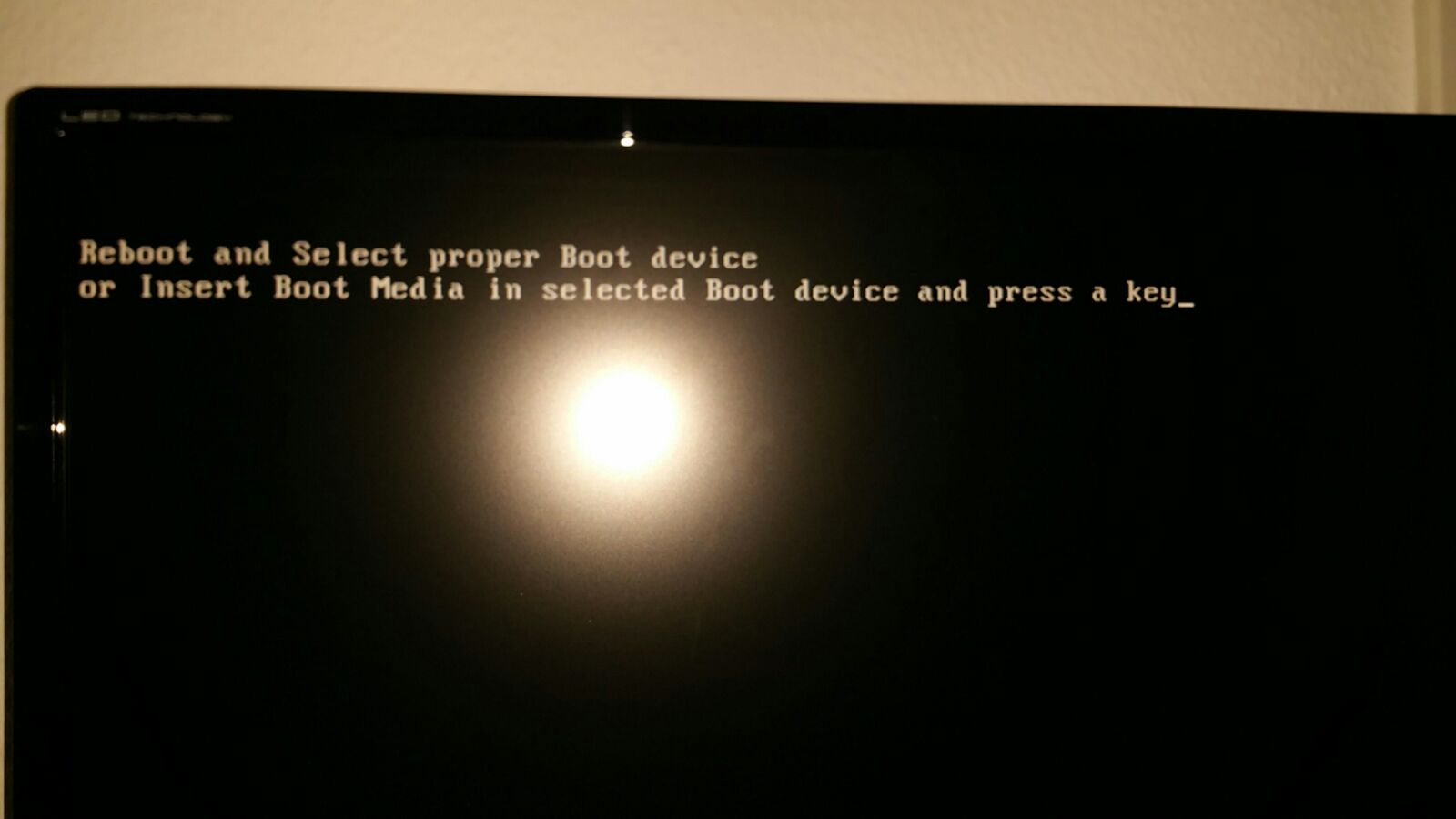

Desweiteren habe ich hin und wieder ein fehler, wenn ich den PC Starte, dass ein fehler auftritt, der sich nur beheben lässt wenn ich das netzteil ausschalte, kurz warte und wieder einschalte damit er sich hochfahren lässt. Dieser Fehler besteht allerdings erst seit kurzem.

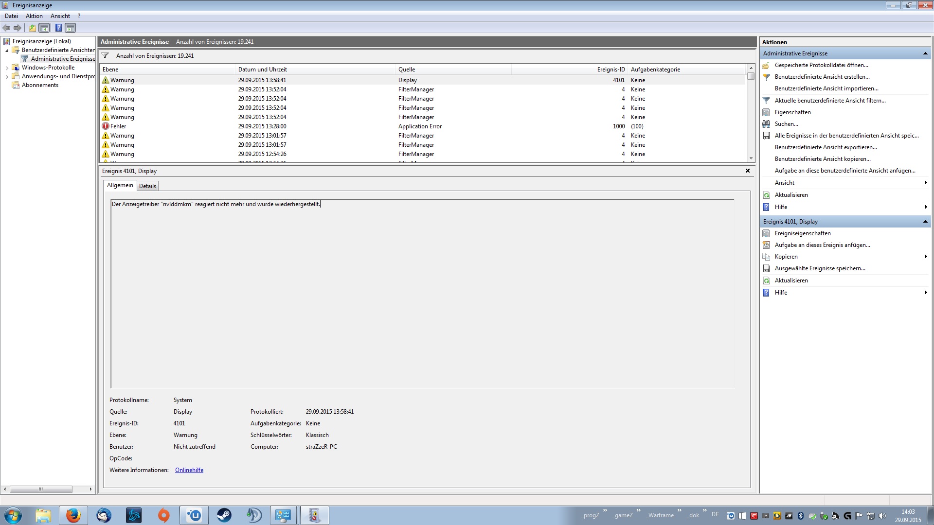

Du hast eine k-CPU. Ich gehe davon aus, dass Du sie in der Vergangenheit oder jetzt noch immer übertaktet hast. Das ist an sich nicht tragisch. Machen wir hier alle. Als erstes schaust Du in der Windows Ereignisanzeige unter administrative Ereignisse, ob sich dort kritische Hardwarefehler finden. Wenn ja, schaue in den Details, was da steht, poste es hier oder mach Screenshots. Bei Kernel 41 Errors kannst Du in 99% der Fälle von einem defekten NT oder Board ausgehen.

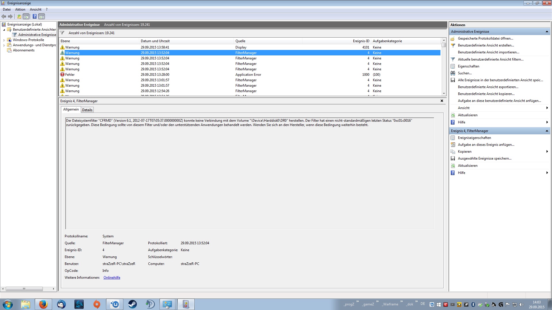

kritische fehler habe ich beim ereignisanzeige nicht. Wenn der fehler mit dem schwarzen bildschirm auftaucht steht das in der ereignisanzeige
paar minuten vorher wärend ich spiele tritt wohl dieser fehler mehrmals auf, aber ka ob da eine verbindung besteht.

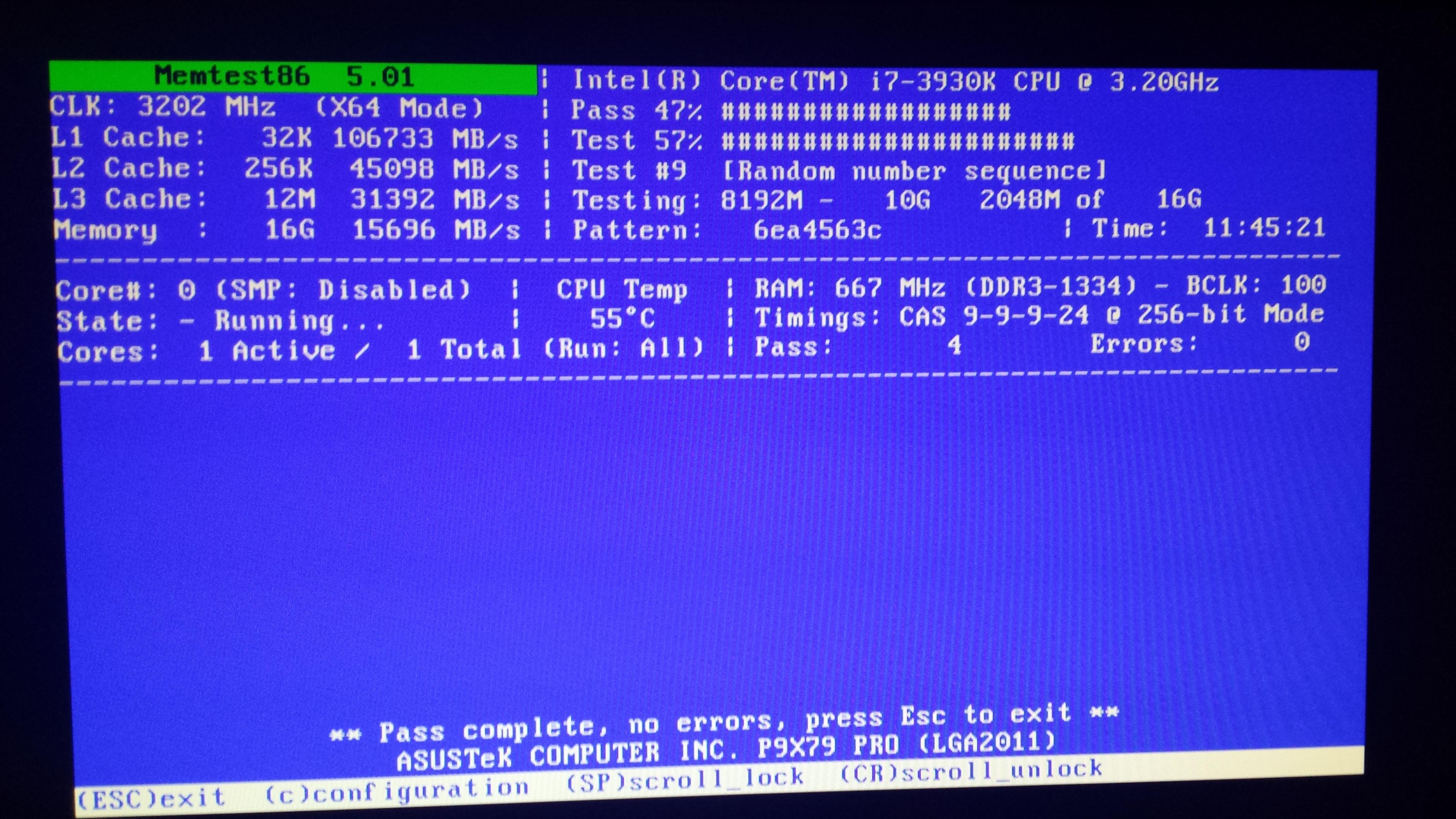

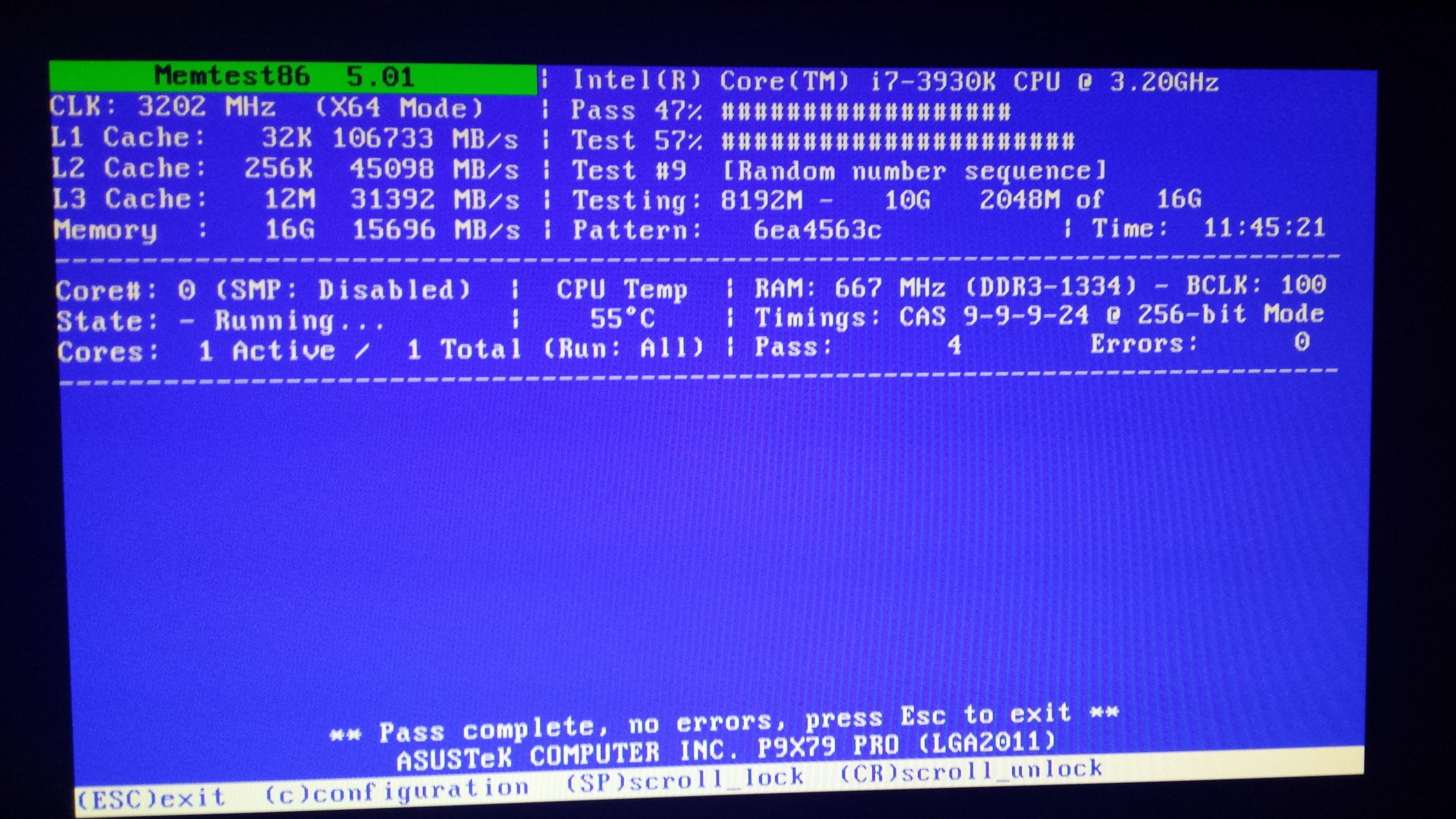

hatte memtest zuerst genommen, da war aber die freeware begrenz auf 2gb
daher hatte ich dann gelesen das win7 auch solch eine funktion hat, das natürlich diese nichts taugen soll wusste ich nicht, mache das dann mit memtest86+
bekomme vllt morgen ein NT zum testen, würde mich dann einfach nochmal melden
CPU-Z von Computerbase herunterladen, starten, Reiter Mainboard. Screen hier posten. Bios Version.
Wie lange dauert der testen beim memtest86+ da der jetzt schon fast 12 Stunden läuft. Oder macht der den nonstop bis man selber beendet?
Normalerweise lass ich Memtest 3 mal durchlaufen (Passes : 3), und wenn bis dahin keine Fehler aufgetreten sind, kannst du zu 99% davon ausgehen das der Fehler nicht am Arbeitsspeicher liegt.
