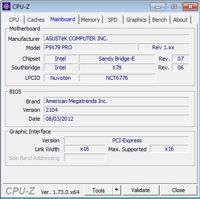

@bttn: nehme ich den neusten bios treiber und der beinhaltet dann alle vorherigen versionen? Da ja in den beschreibungen der versionen immer mal was anderes steht bin ich da leicht verwirrt.
Japp
Erklärt ihm bitte jemand, dass es keine "Bios-Treiber" gibt sondern dass dafür ein Flashvorgang notwendig ist, wie man ihn sofort mit Google findet und Anleitungsvideos, Schritt für Schritt? Ich heisse nicht Herr Google. ;)
Hinweis: Es gibt mehrere Bios, die 2 Jahre jünger und aktueller sind, als seins.

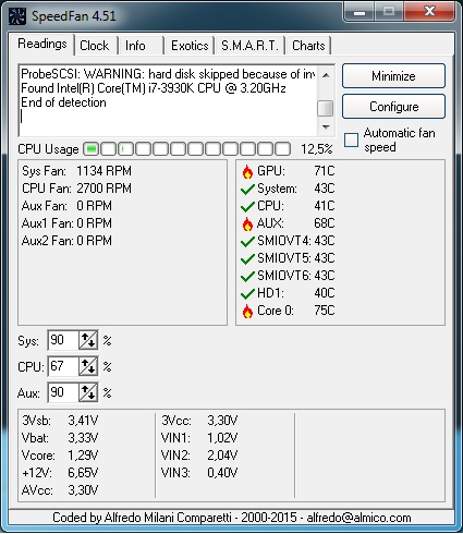

Habe gerade meinen 2. monitor nur dran gemacht. konnte ohne probleme zocken, allerdings spinnte man headset auf einmal rum, sound fiehl aus und mein mic ging immer an und aus. allerdings ist die temperatur recht hoch beim spielen, oder?

Sieht mächtig warm aus, zumindest die CPU. Hier sitzt der Kühler nicht mehr richtig oder ist locker.
Dann musst Du wieder von vorne anfgangen. Alles auseinander bauen, richtig Stecken, alle Kabel und Kontakte überprüfen UND, wenn Du es ganz richtig machen willst, den CPU- Sockel auf verbogene Pins GANZ genau überprüfen. Danach einen richtigen Bios CMOS Clear und alles neu einstecken.

Welche Temperatur sollte der nicht überschreiten und welche wäre denn im spielmodus normal?
Ok da checken ich das mal ab. Wann muss man eigentlich die Wärmeleitpaste erneuern? Habe jetzt nochmal mein richtigen Monitor dran allerdings an der DVI Schnittstelle wo sonst mein 2. Dran War um evtl die Schnittstelle auszuschließen, Desweiteren habe ich mein Headset nicht mehr am usb 3.0 Buchse vom Mainboard sondern an ein 2.0 dran gemacht.
Richtig gemacht. Schön hinten am Board anstöpseln. Du kannst ja mit Prime95 testen, wie schnell der Rechner warm wird im Windows. Beim Spielen sind 75°C schon recht hoch und der Sommer ist lange vorbei. Ich erreiche z.b. erst nach einer Stunde so hohe Temperaturen mit Prime, wenn überhaupt.
