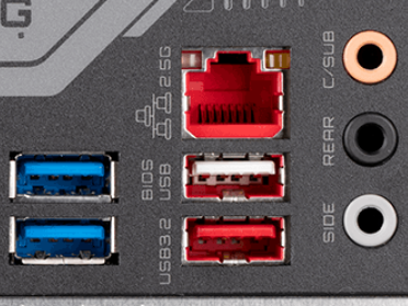

Hast du es auch schon mit Q- Flash Plus probiert und dessen Anleitung befolgt!?
Läuft jetzt, bin ja auch dumm🤣🤣
