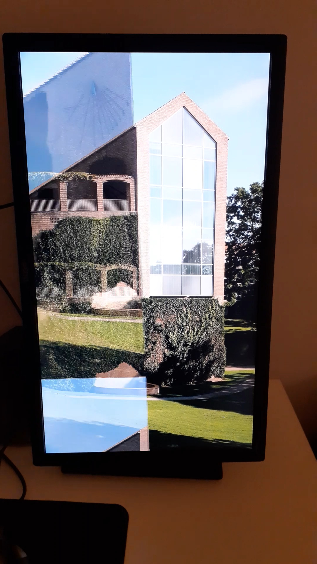

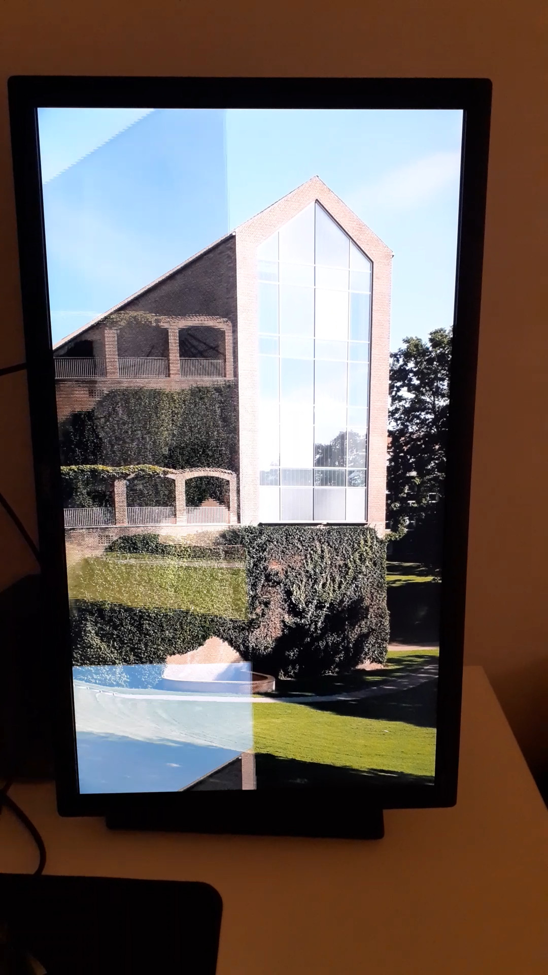

Hallo zusammen!
Hat jemand von Euch eine Idee?
Neuer Monitor: BenQ PD2700Q (Zweitmonitor)
Bereits vorhanden: BenQ PD2705Q (Erstmonitor)
Wenn ich am neuen Monitor die Anschlüsse Display Port oder Mini Display Port verwende, bekomme ich Bildfehler. Auf 1/3 - 2/3 des Bildschirms flackern unregelmäßig Teile des Videosignals auf. Es sieht eine Millisekunde lang aus wie flackernde Bildwiederholung auf einem Teil des Bildschirms. Ich hoffe, das ist verständlich, ansonsten mache ich ein Video.
Per HDMI-Anschluss funktioniert alles. Also dachte ich: Vll. Kabel oder DP-Anschlüsse kaputt.... aber:
Wenn ich mit den Kabeln den Erstmonitor anschließe funktioniert alles. (Also Kabel in Ordnung)
Wenn ich den Zweitmonitor per DaisyChain an den ersten Monitor hänge - mit entweder Display Port oder Mini Display Port als Anschluss - funktioniert der PD2700Q ohne Probleme ohne die obigen Grafikfehler.
Hilft das, das Problem irgendwie einzugrenzen?
Aktuelle Treiber habe ich für beide Monitore von der BenQ Website geladen und installiert. (Win 10)
GPU ist AMD Radeon Graphics (DeskMini x300 mit AMD Ryzen 7 PRO 4750G). Nur dieser Rechner mit DP-Ausgang zum testen vorhanden.
Merci!
Zum besseren Verständnis auch ein Video der Bildfehler.
  • bildfehler.mp4
    6,7 MB
