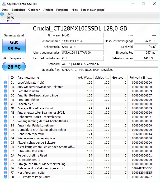

Hier der Screenshot:
Probleme sind so keine zu erkennen, auch keine Ultra-DMA CRC Fehler, die typischer für Probleme mit dem SATA Datenkabel sind. Aber die SSD läuft nur im 1.5Gb/s Modus, dabei hat das Board nur eine SB950 und die hat 6 SATA 6Gb/s Ports. Gibt es noch einen Zusatzcontroller auf einer Karte oder steckt die gerade in einen USB Gehäuse oder einer Dockingstation?
