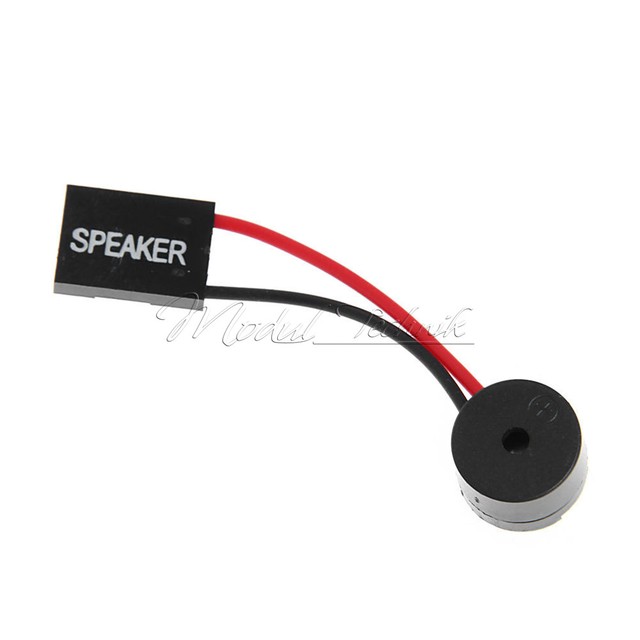

EDIT 2: hast du einen PC-Speaker am Board? Hörst du einen Peep oder eine Tonreihenfolge?
https://i.ebayimg.com/images/g/Y6AAAOSwwzhZPBC2/s-l640.jpg
