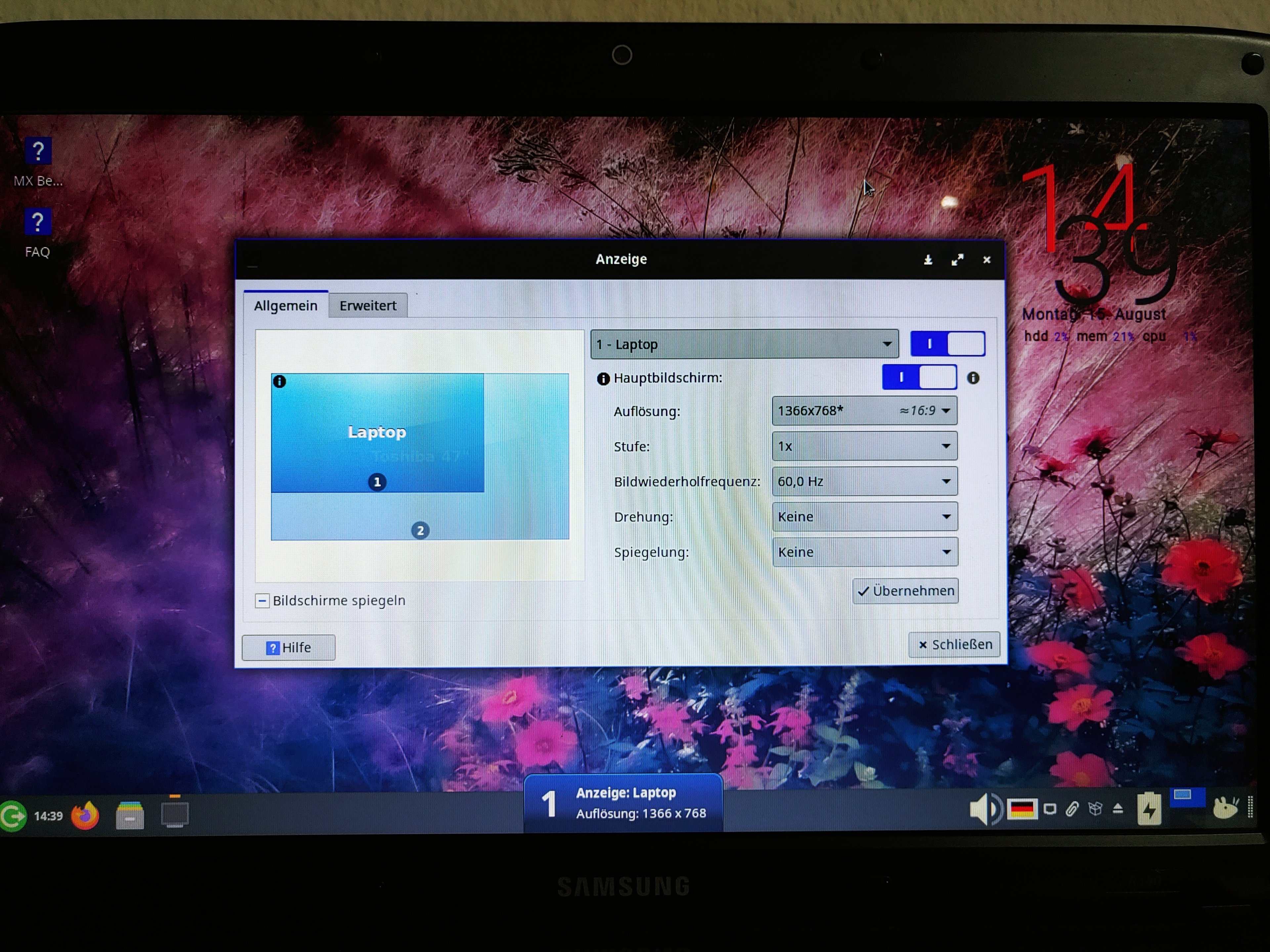

Ich habe eben auf meinen Samsung R580 ein Linux installiert. Ich möchte aber den Laptop duplizieren, damit die Kinder am TV schauen können.

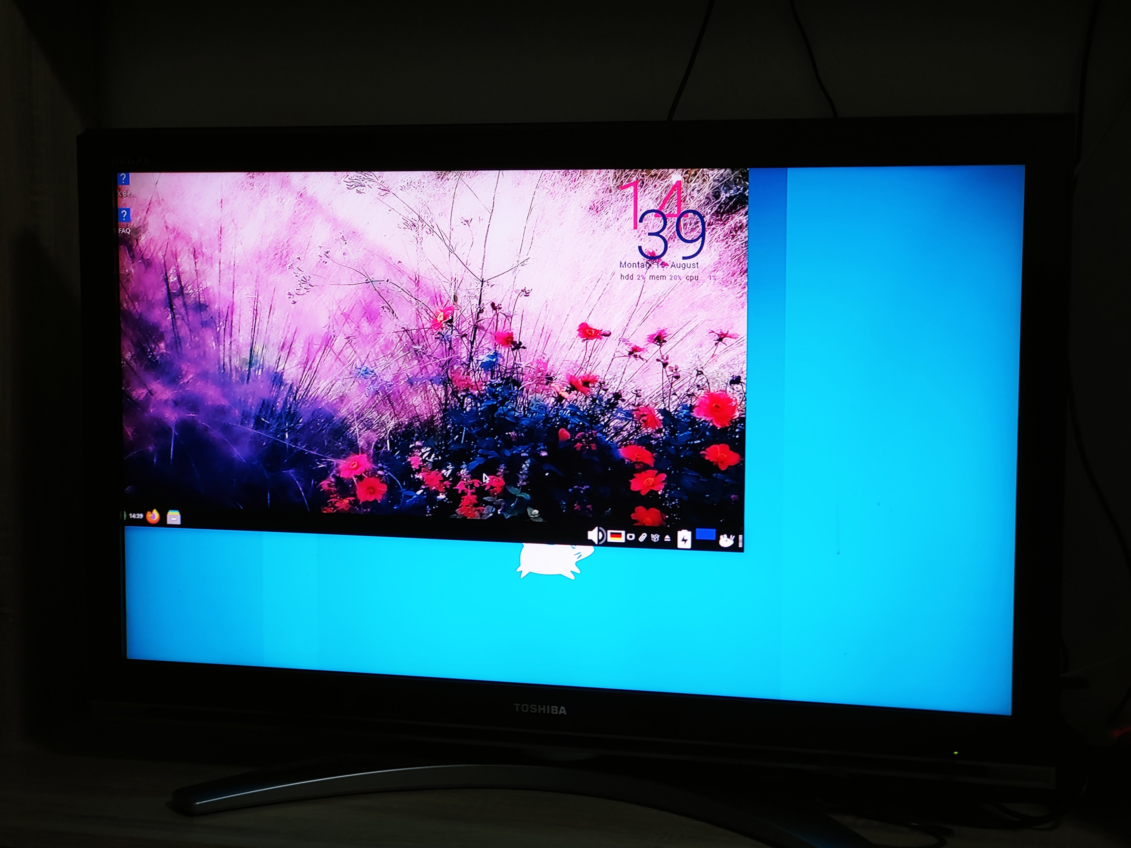

Bekomme nun aber nicht das ganze Bild drauf (Fotos Anhang). Bin schon Stunden am probieren, aber bekomme es nicht hin.
Leider nicht. Am TV selbst auch schon versucht 🤷‍♂️
Wie ist denn der Fernseher an den Laptop angeschlossen? Über HDMI? Und welche Grafikeinheit hängt dahinter? Welches Linux? Welcher von den verschiedenen R580 ist es denn überhaupt?

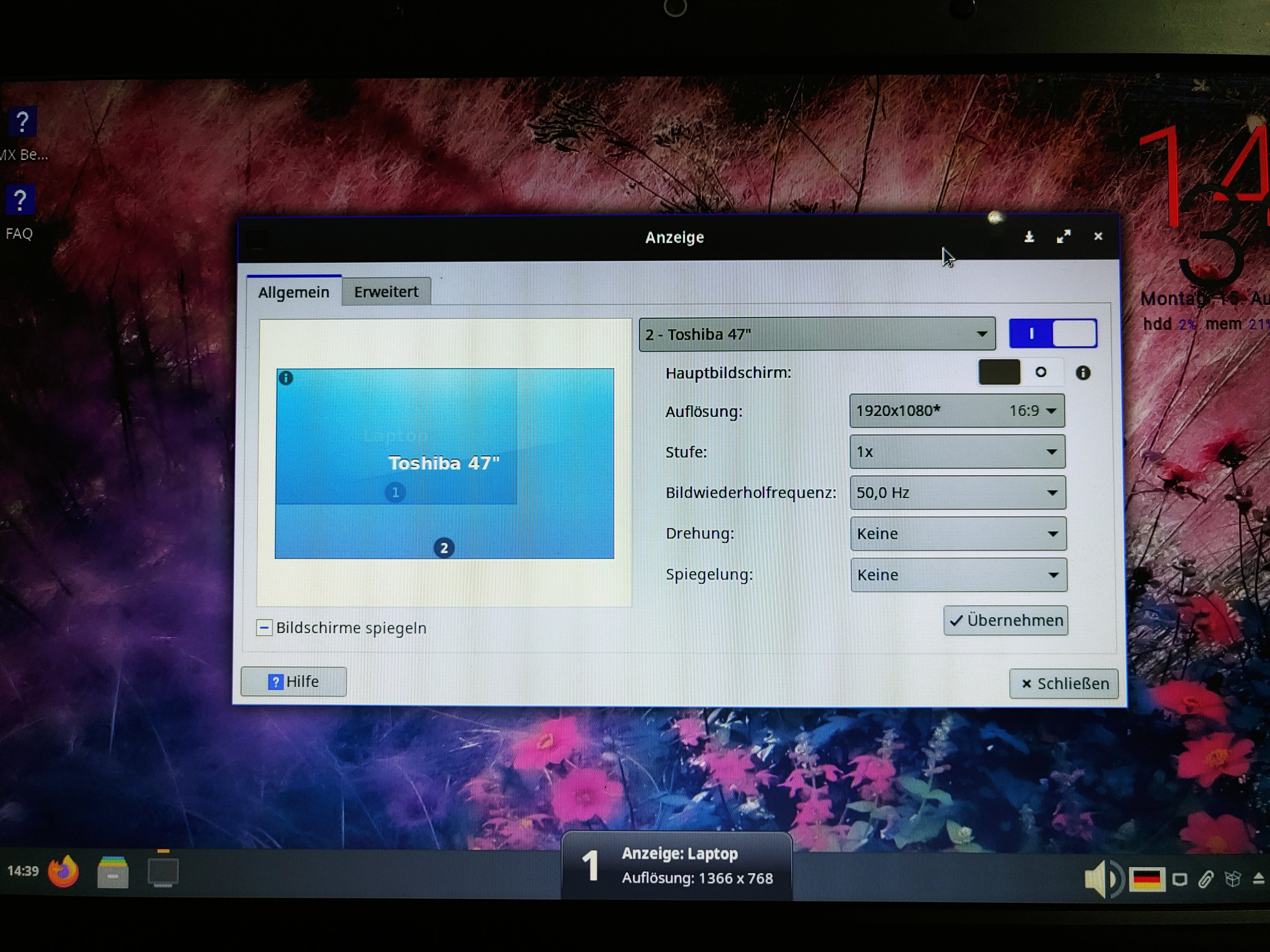

Tatsächlich, der HDMI-Ausgang scheint Full-HD zu unterstützen, obwohl das integrierte Display damit nicht läuft. Bei der Kombi MX Linux und NVIDIA bin ich allerdings raus... die NVIDIA-Treiber sind unter Linux einfach gerne mal eine Wundertüte. Gibts die Möglichkeit einen alternativen Treiber zu installieren?

Bekomme ich nicht hin 😬 da bleibt der TV blau
vll mal den laptop zuklappen, dass nur die externe anzeige aktiv ist? ..wobei, da wird's mit tastatur schwer ^^

Schau mal, dass Du auf beiden Bildschirmen die gleiche Frequenz einstellst. Zb 60Hz. Dann könnte es schon klappen. Ansonsten, wenn Du den NVIDIA-Treiber installiert hast, in dem NVIDIA-Programm die Bildschirme einstellen. Eigentlich ist das ja nicht so zickig
Wenn Du keine native Auflösung für den Fernseher ausgeben kannst: Im Fernseher Vollbild einstellen
