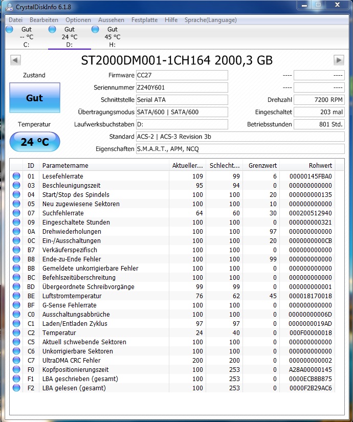

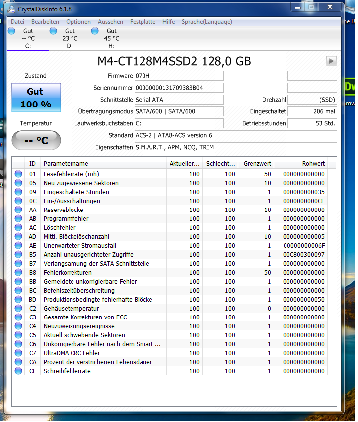

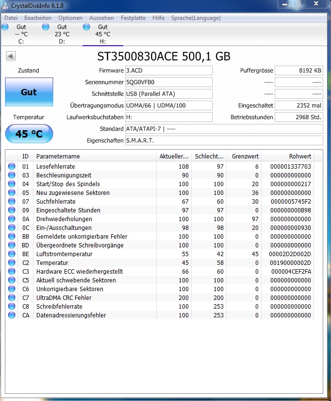

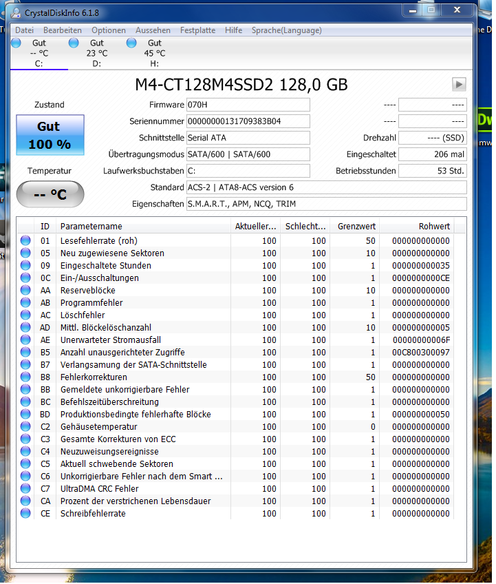

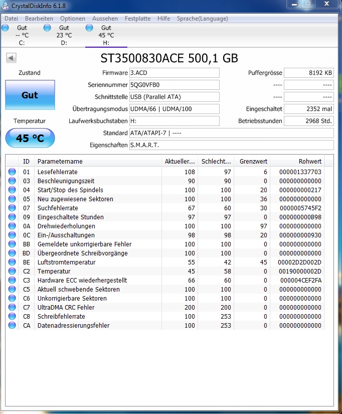

Hallo, danke erst mal für die Rückmeldung.
Der Rechner ist nicht übertaktet.
Habe auch schon 2 andere Monitore, sowie Kabel ausprobiert, ebenfalls keine Besserung. Auch bei OnBoard Grafikkarte der selbe Fehler.

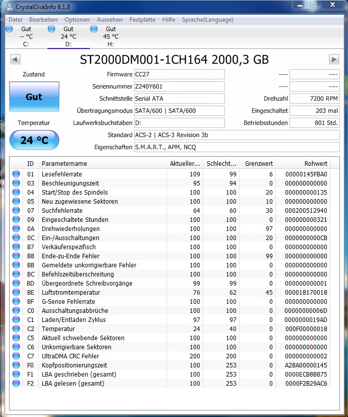

Screenshots von C und D (Intern) und H (Extern) sind angehängt.

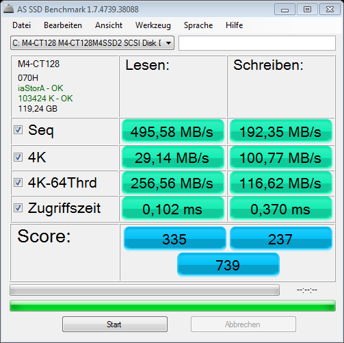

Was sagt denn die Ereignisanzeige von Windows?Hattest du win 7 schonmal neu aufgesetzt?
thompson004 schrieb:
Firmware Update der SSD machen.
Bekomme die Meldung das keine SSD vorhanden ist die ein Update benötigt.
Ereignisanzeige sagt quasi nur das es nen Kernel-Power Fehler gibt (weil ich den Rechner halt nicht vernünftig runtergefahren habe).
Win 7 bereits neu aufgesetzt ja.

festplatten zeigen auch nix ungewöhnliches also auch ok
