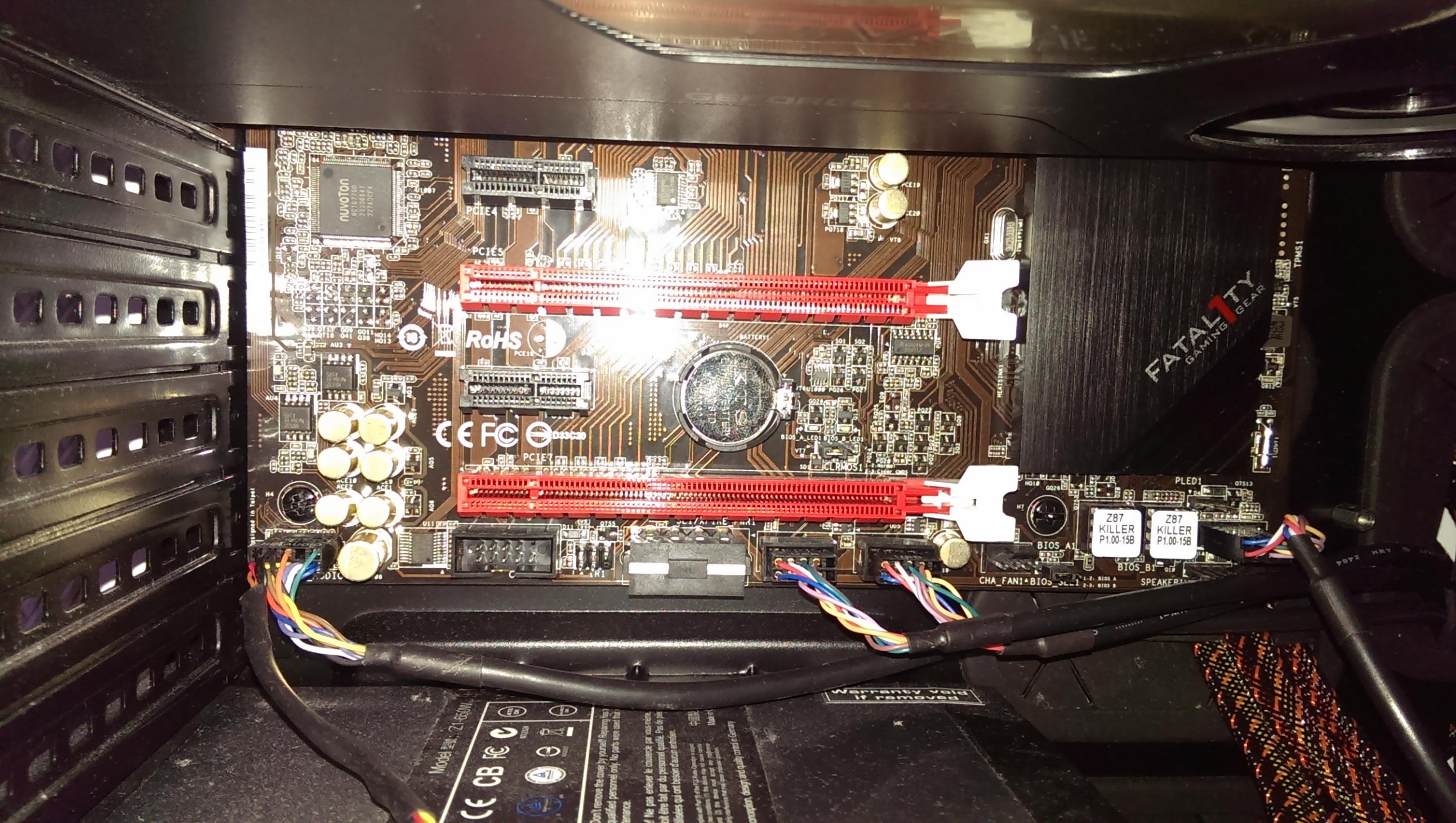

Alles klar,schau dir mal die Kondensatoren auf dem Board an ob da welche aufgebläht sind oder verdächtig aussehen.
Check auch mal deine Abstandshalter im Gehäuse ob die alle am richtigen Platz sind,sonst gibs Kurzschlüsse.

Eingebaut ist sonst eigentlich alles richtig, Abstandshalter auch. Kondensatoren und den Stecker schaue ich mir noch an und poste ein Foto.

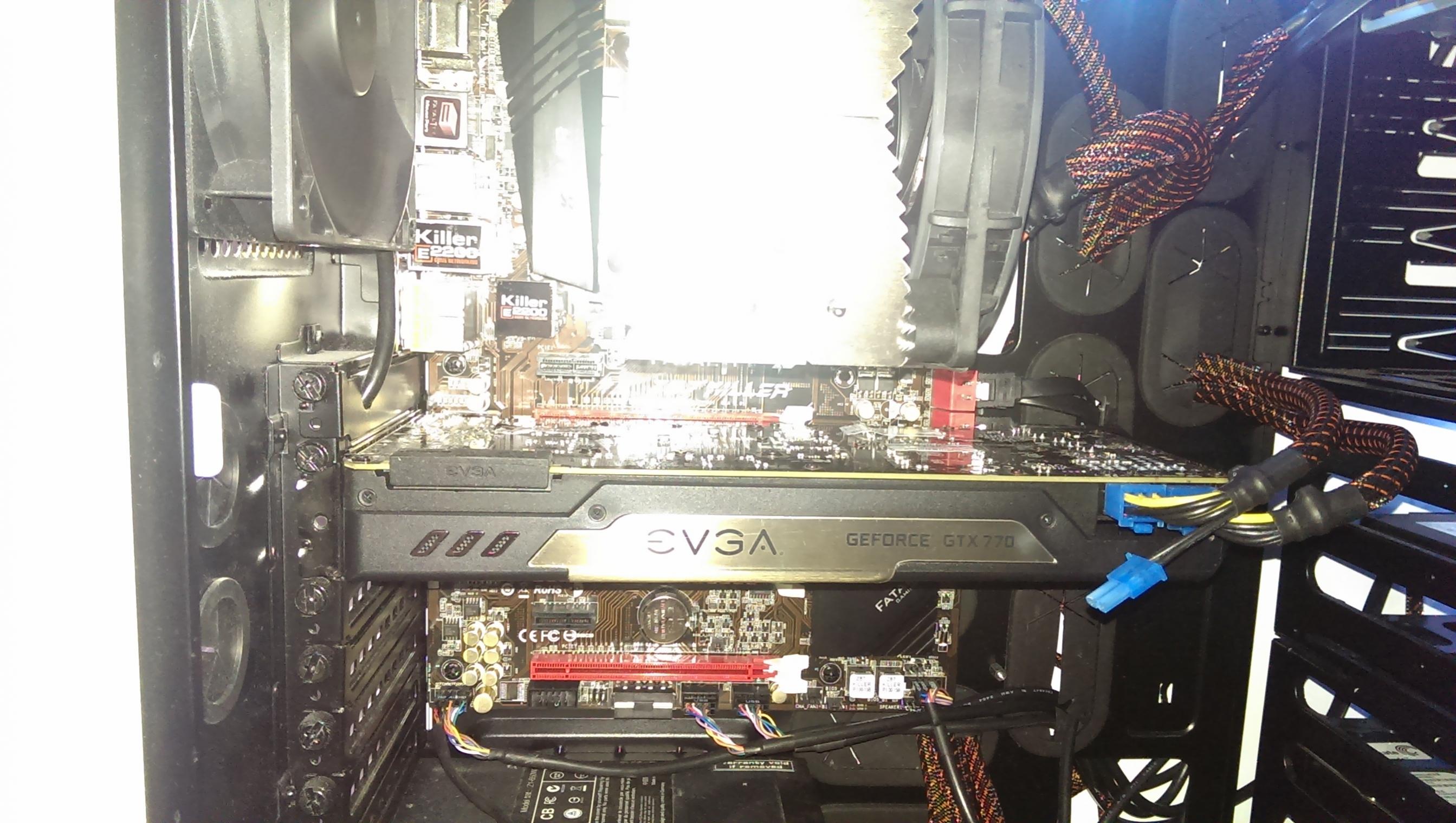

Dann würde ich mich an den support von Mindfactory wenden und denen dein Problem schildern und das Board tauschen.Ram hattest du ja anderes probiert sagtest du ja mit der Gpu klappte es auch nich.also Fällt die Grafikkarte auch weg.Vielleicht noch Netzteil.

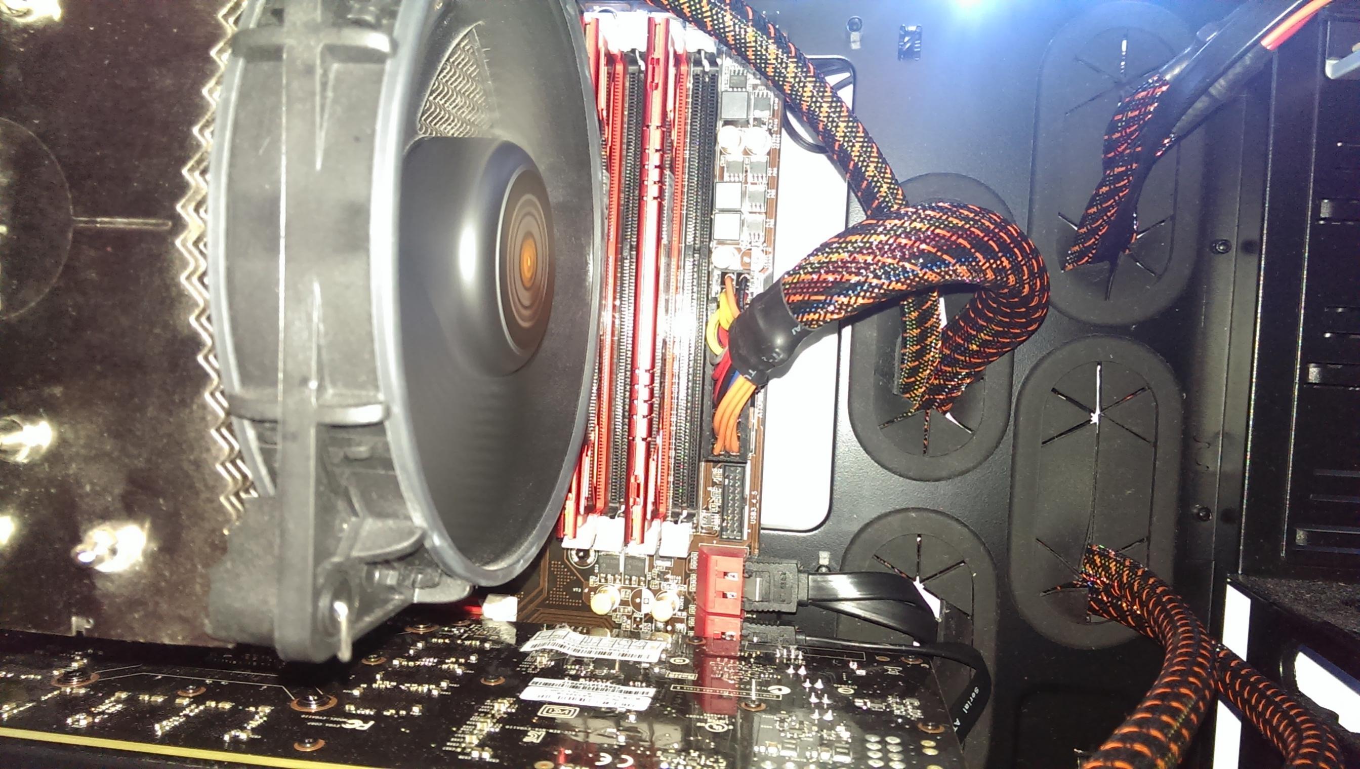

Du wirst es nicht glauben wollen aber die Arbeitsspeichermodule stecken in den (laut geposteten Bild, meiner Meinung nach) FALSCHEN Speicherbänken drinne, die müssen alle eine Position weiter rechts. Grüße
Wenn auch was anderes im Handbuch steht ;)
Schon alle probiert, überall dasselbe Problem, leider.
