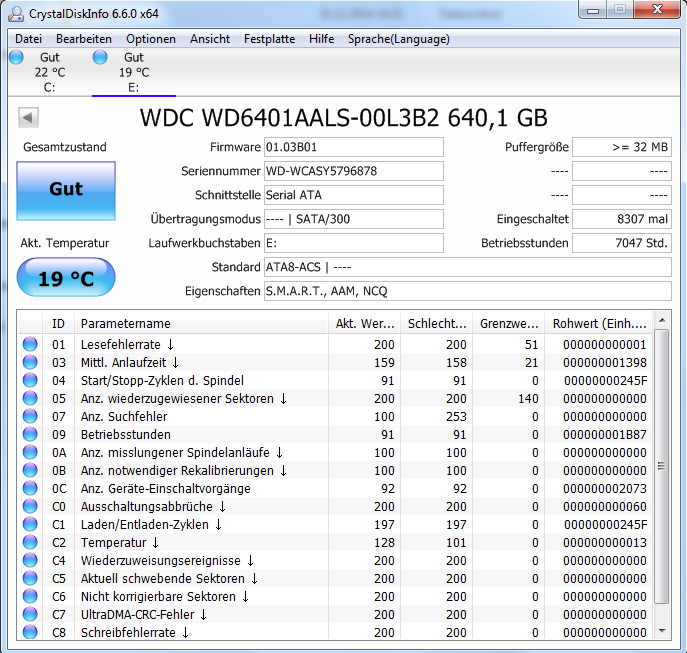

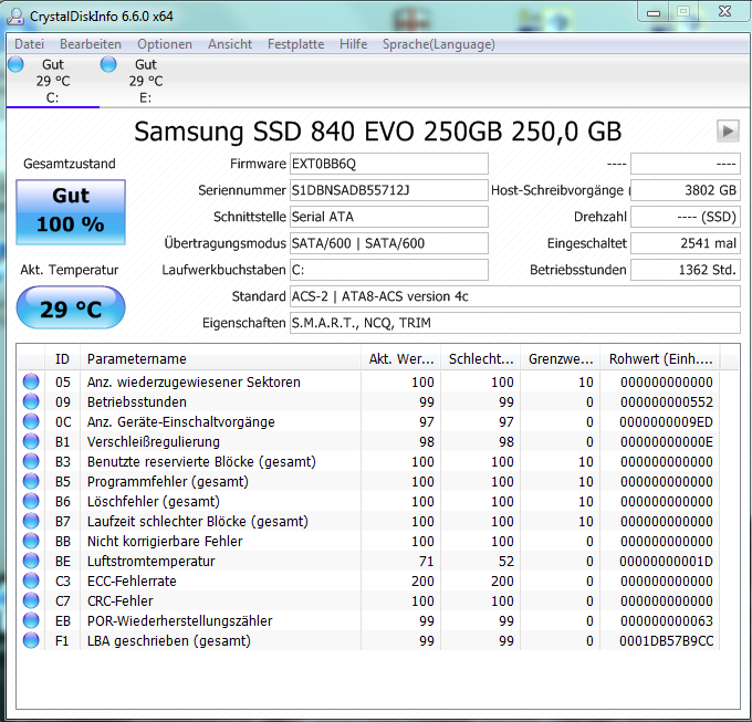

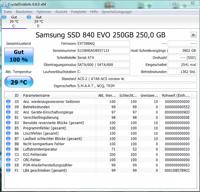

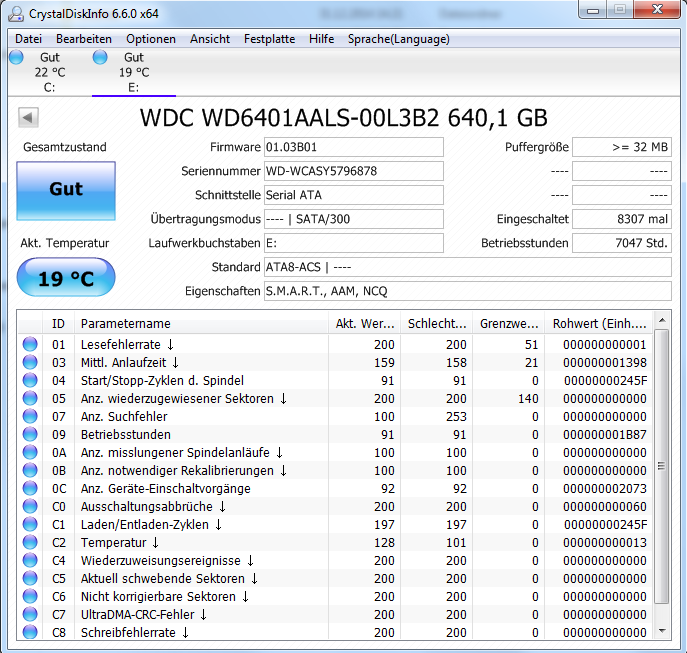

Poste mal Screenshots von CrystalDiskInfo von allen Platten, das Fenster so weit aufziehen, dass alle Attribute sichtbar sind.
Lass auch im Hintergrund den Ressourcenmonitor mitlaufen und beobachte die Auslastungen, wenn das Problem nochmal auftritt. Hier besonders interessant unter Datenträger die "% Zeit mit max. Aktivität".
Hallo nochmal,
tschuldigung wegen der verspäteten Antwort, aber ich hatte ein paar Tage kein Zugriff auf das Internet. Hier Also nun die Screens von Crystal Disk. Den angesprochenen Ressourcenmonitor hab ich allerdings nicht gefunden.
SMART ist OK. Bei der WD fehlt aber noch ein Stück.
Den Ressourcenmonitor findest du auch, wenn du im Startmenü nach "Ress" suchst.
Bitte die Minidump-Datei(en) unter c:\winows\minidump hier hochladen.
Hab grade nochmal nachgeschaut, der Eintrag Schreibfehlerrate ist definitv der letzte. Keine Ahnung wieso da noch ein Scroll-Balken angezeigt wird.

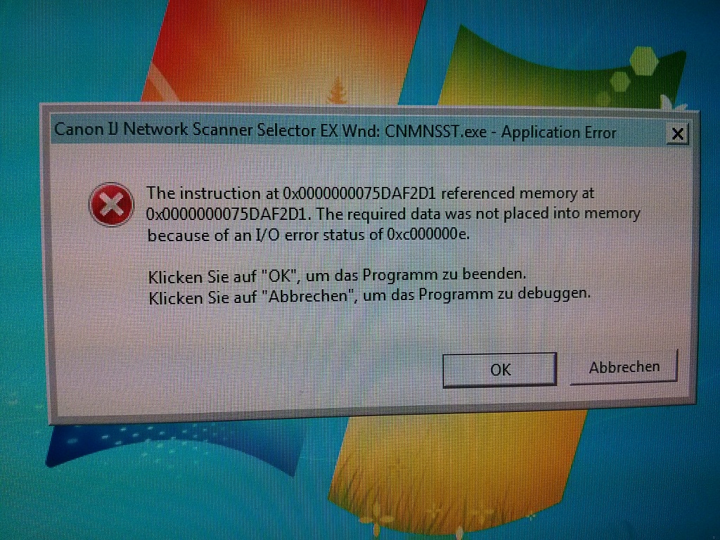

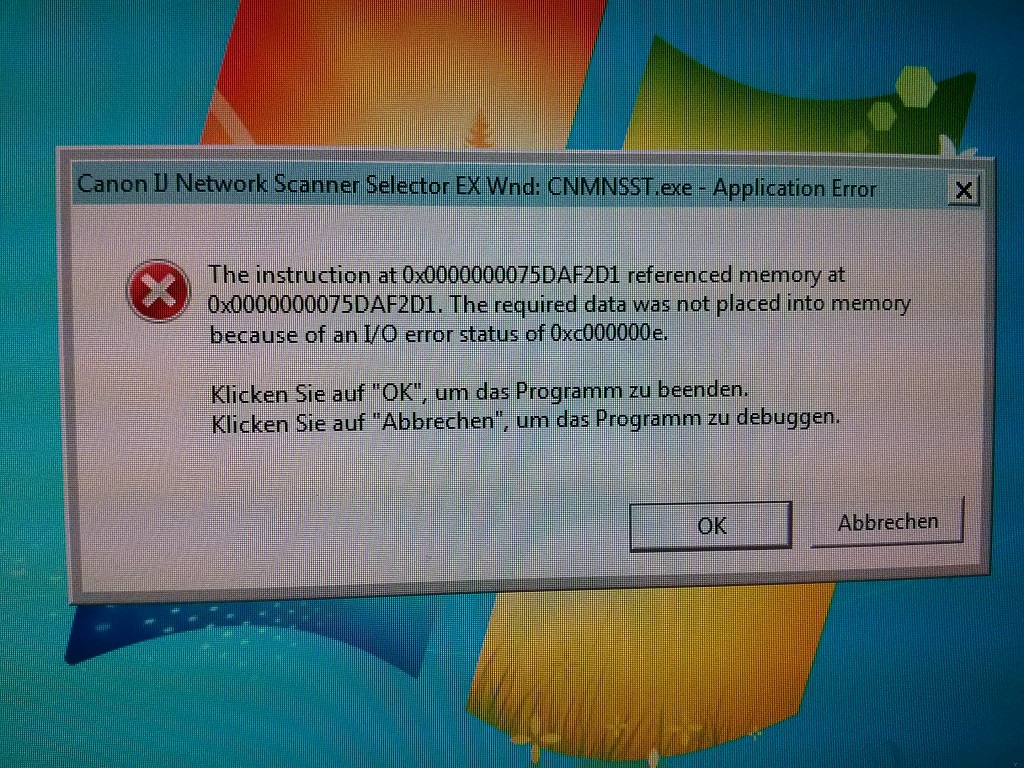

Es gab wieder einen Bluescreen (Anhang) und ein paar Minuten später folgendes Bild. Bei dem Bild spielt der Druckertreiber anscheinend eine Rolle. Bedeutet Memory in dem Fall RAM oder Festplatte?!
Der Bildschirm friert nach wie vor ein, manchmal geht es länger gut, dann friert er wieder alle paar Minuten...
wenn ich das richtig deute ist was mit deinem ram komisch.
Auch dieser Dump verweist eher auf ein Problem mit der Festplatte. Hast du eine LED für die HDD-Aktivität? Dann beobachte die mal, wenn Windows wieder einfriert. Tausche auch mal die SATA-Kabel von HDD und SSD untereinander aus.
