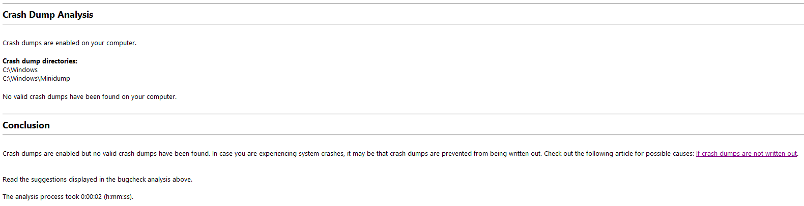

Gibts ein Windowslog? evtl. ist ein Crashdump vorhanden. Bitte hiermit einmal dieses auslesen

Wenn ich mit whoCrashed die Analyse mache kommt das hier:
Also der findet wohl keine. Ich könnte es, sollte es nochmal abstürzen, sonst nochmal probieren.
