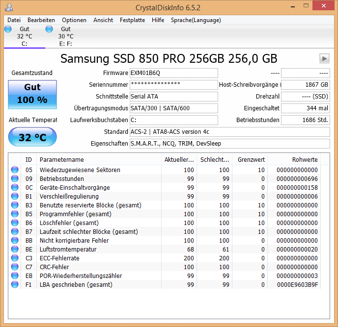

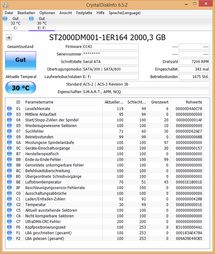

so hab jetzt mit dem CrystalDiskInfo aufgemacht ist das so richtig??
das andere schaff ich irgendwie nicht zu booten..

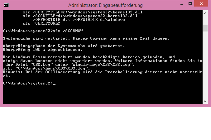

Was du noch machen kannst, ist ein CMD Fenster öffnen mit Adminrechten, und gebe folgendes ein:
SFC /SCANNOW
dies bewirkt das Windows seine Systemdateien überprüft, und defekte dann aussortiert und ersetzt.

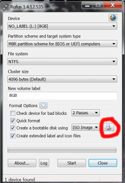

Bei USB - Kannst du auch das ISO verwenden, aber da musst du ein extra Program, zB. Rufus oder UNetBootIN, benutzen. Die lesen dann das ISO und preparieren dann den USB Stick, damit man von ihm auch booten kann.
Hier ein Beispiel an Rufus:
USB Stick anschließen und Rufus starten. Rufus erkennt den Stick automatisch.
Dann die ISO auswählen, in dem du auf den Rot-Markierten-Button drückst, und dann im neu geöffnetem Fenster die ISO suchen und auswählen...
Wenn Rufus dann fertig ist, Rechner neustarten, und wie Oben beschrieben die Bootreihenfolge ändern oder per BootManager den Stick dann auswählen...

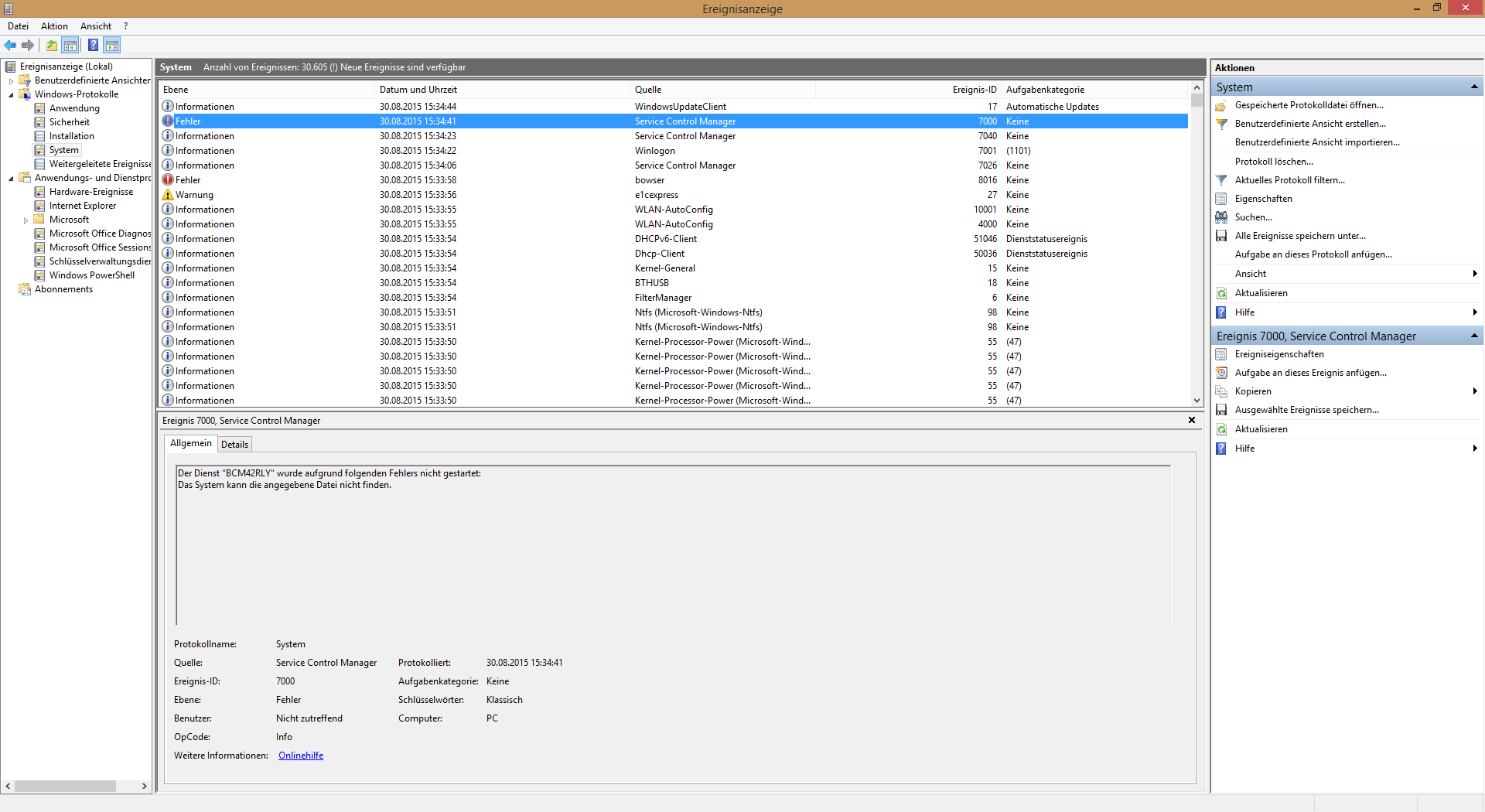

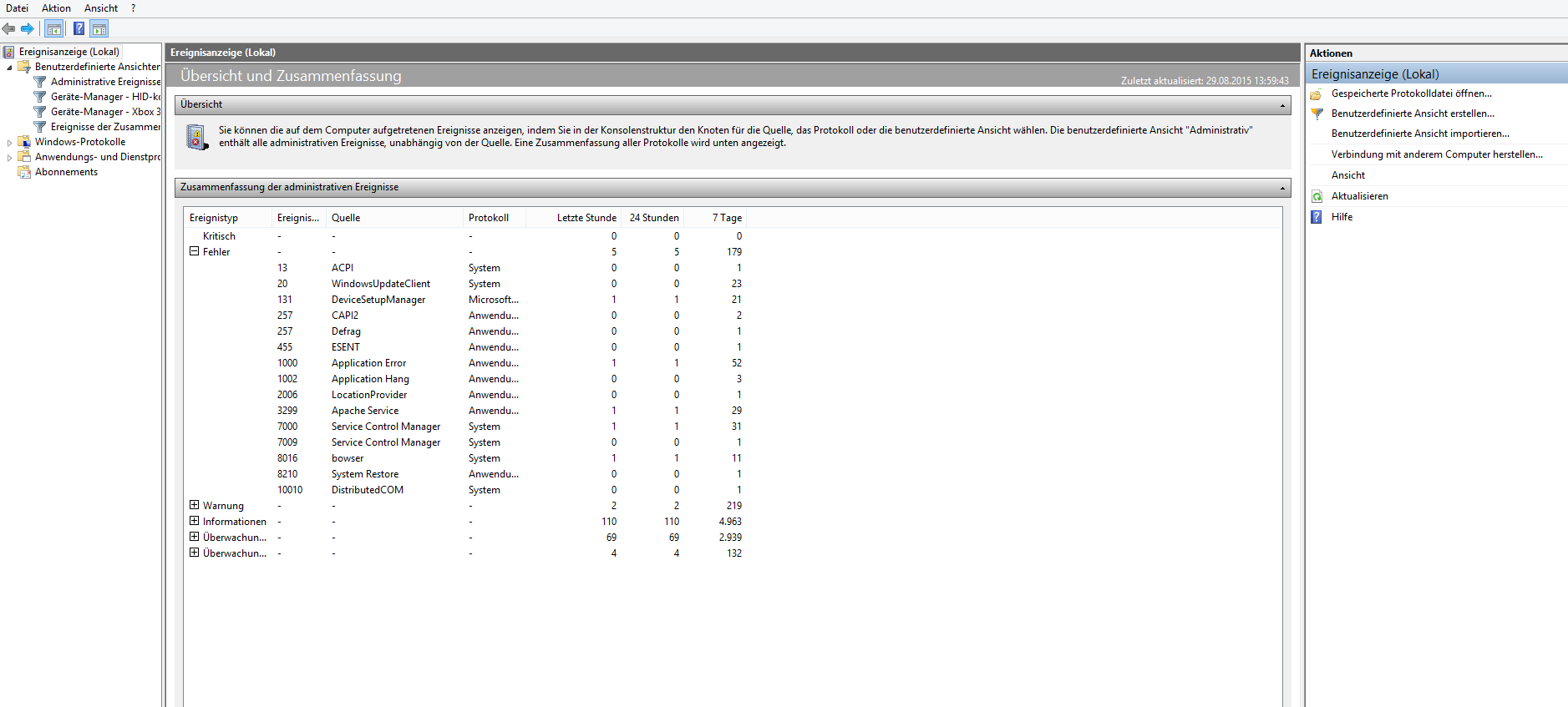

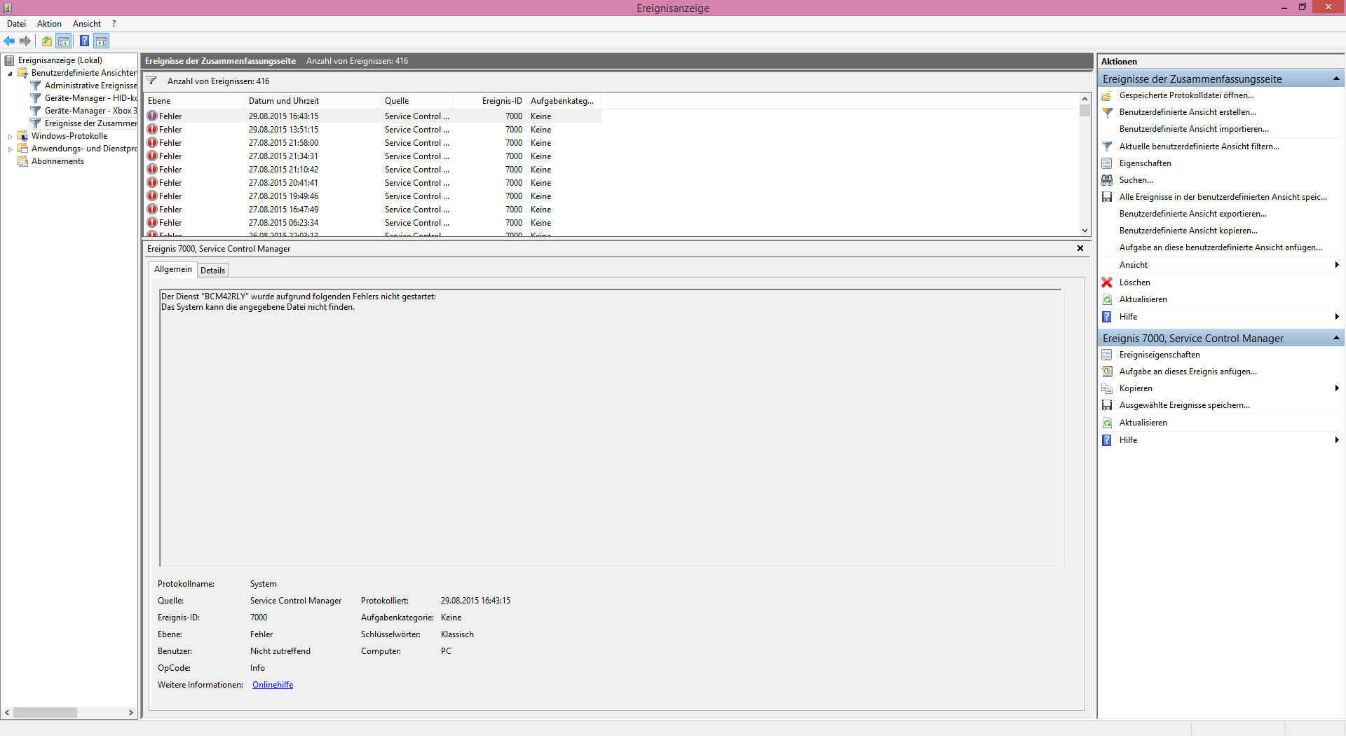

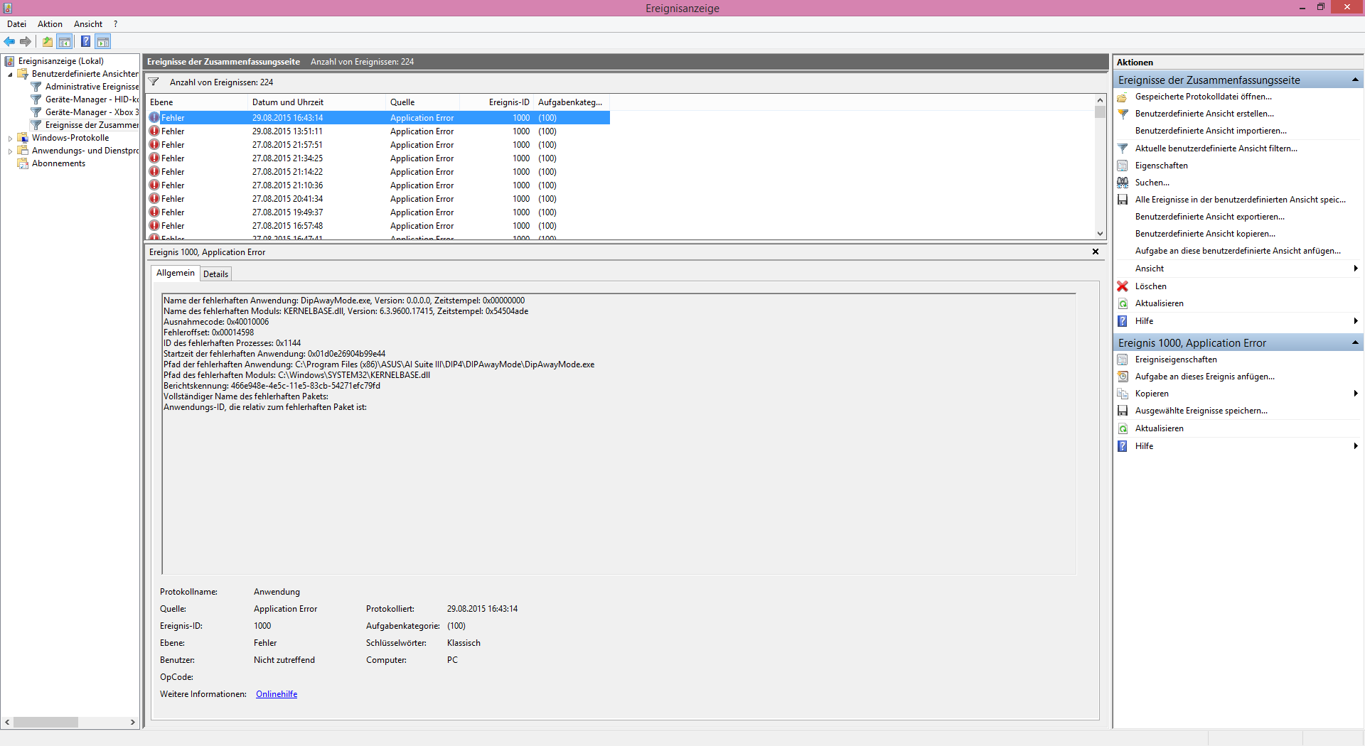

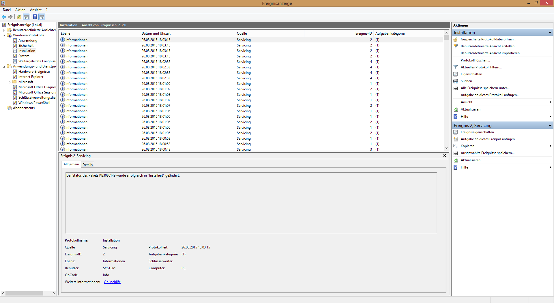

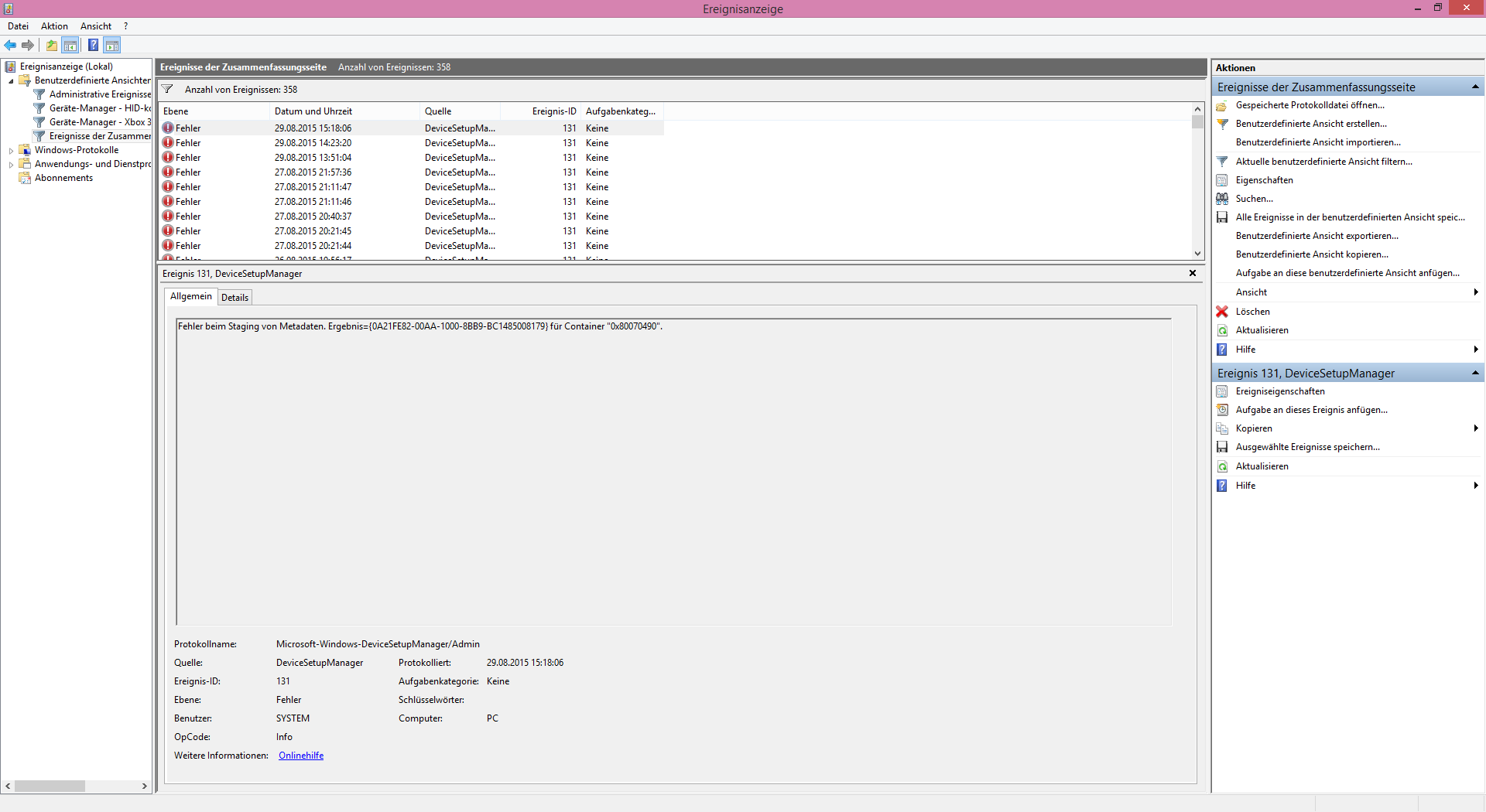

1. Eventviewer: Leider nichts sagend, öffne mal die mit der Ereignis ID 131, 1000, und 7000.
2. mit SFC: Da wäre es nett zu wissen was in der Log Datei steht.

Hier die log: filedropper.com/cbslog

OK, die LOG Datei ist Unauffällig...
Leider bringen mir die Screenshots nicht weiter, da nur ein Fehler von zig geöffnet ist... ;(

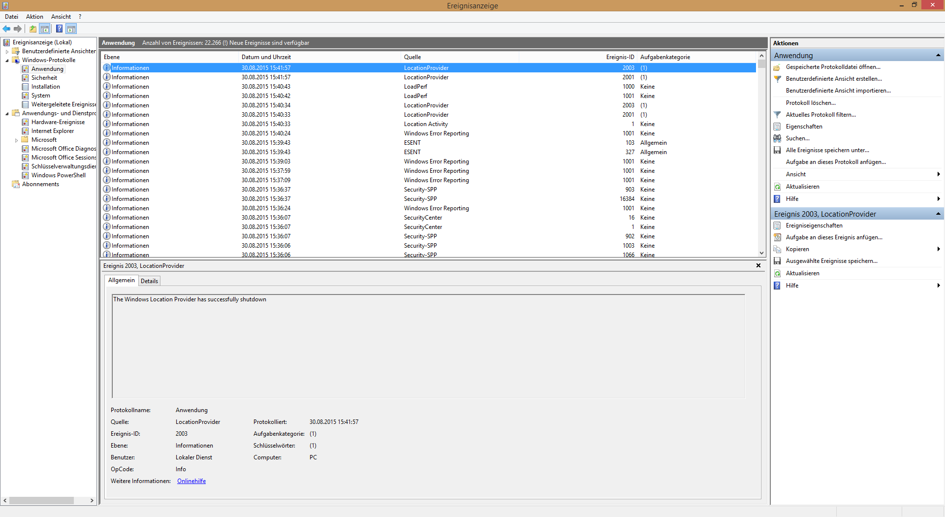

So, im Eventviewer auf der linken Seite siehst du "Windows Protokolle", diese aufklappen.
Dort müsste dann 5 Untermenüs öffnen, bitte mal ein Screenshot von System sowie von Setup machen...
(ggfs. könnten die Untermenüs auf der Deutschen Version etwas anderst benannt sein, aber ähnlich. Ich nutze leider ein US Englische version)...
Was das mit der Neu-Installation aufsich hat, solltest du aber vorher alles sichern... aber bevor das passiert, könnten wir auch eine Reparatur Installation probieren, dabei bleiben Programme, Einstellungen und Daten erhalten, und nur die Registry und Systemdateien werden zurück gesetzt, bzw. ersetzt...

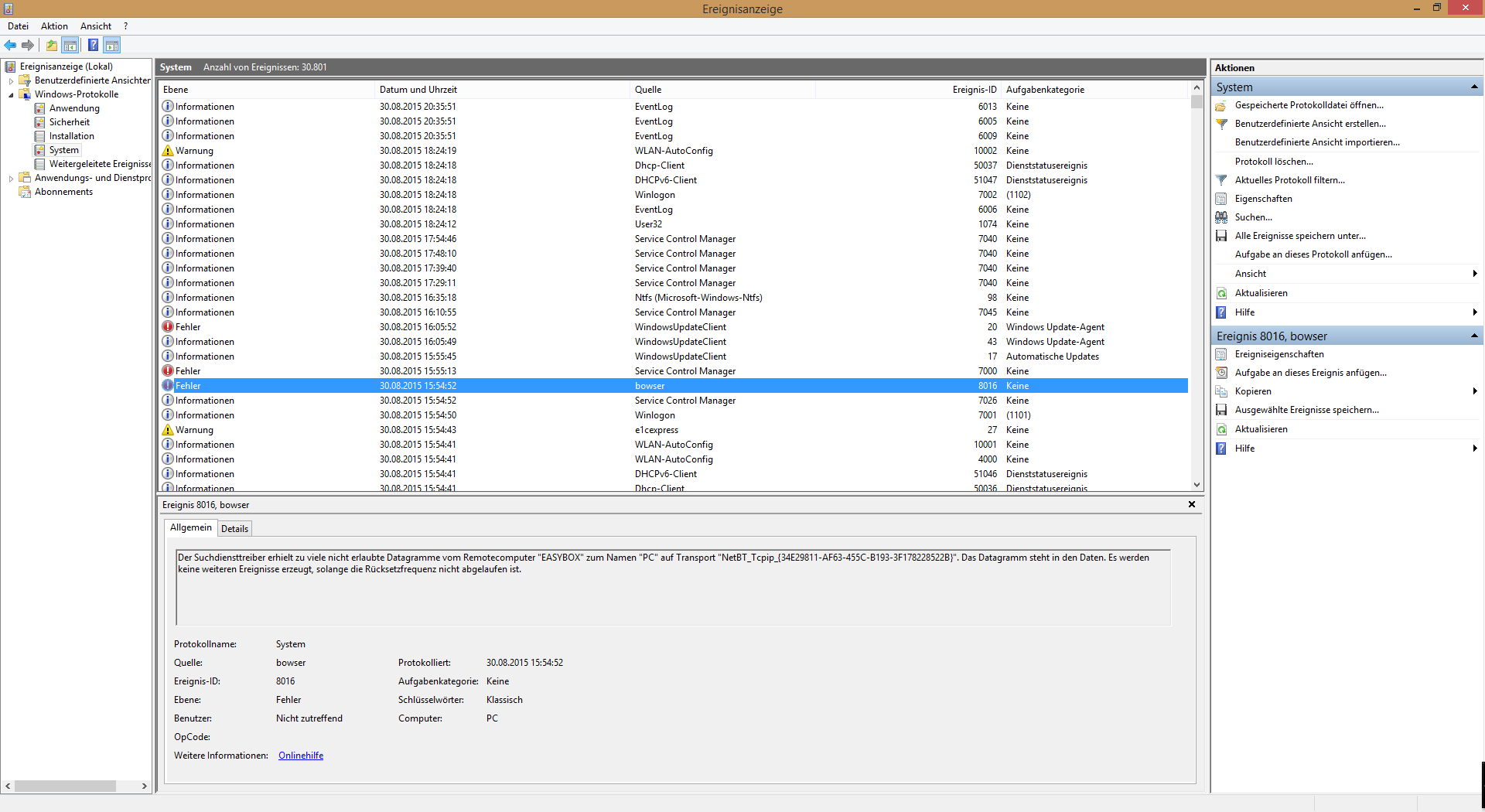

so hoffe die richtigen

So, mir macht ein Eintrag Sorgen...
Erstes Bild: System Fehler Nr. 2, da steht "bowser"... es müsste aber "BROWSER" heisen...
Daher bitte ich dich mal MBAM (MalwareBytes AntiMalware) herunterzuladen, installieren und updaten, dann einen vollen Scan zu fahren...
https://de.malwarebytes.org/
Der orangene Button (Free/Trial Version) reicht vollstens aus... Daher brauchst nix kaufen... ;)
also den Bedrohungssuchlauf durchgeführt 0 Funde, das mit dem bowser steht aber schon seit der inbetriebnahme des PCs, ist irgendwas mit der EASYBOX.
