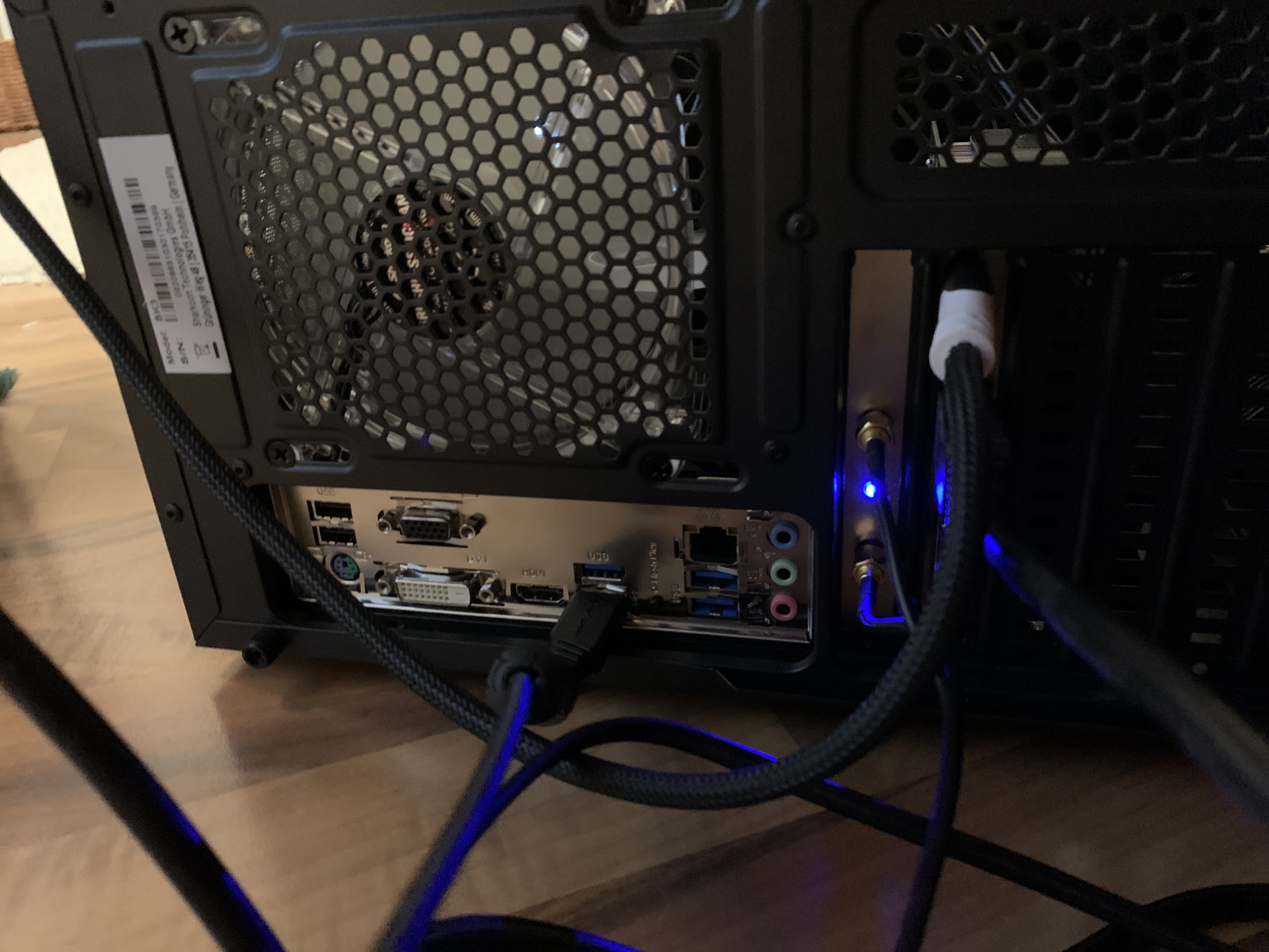

ja ist an der grafikkarte angeschlossenSimSon schrieb:Bildschirm auch an der Grafikkarte angeschlossen? Ansonsten liegt es an der nicht genannten Hardware![]()

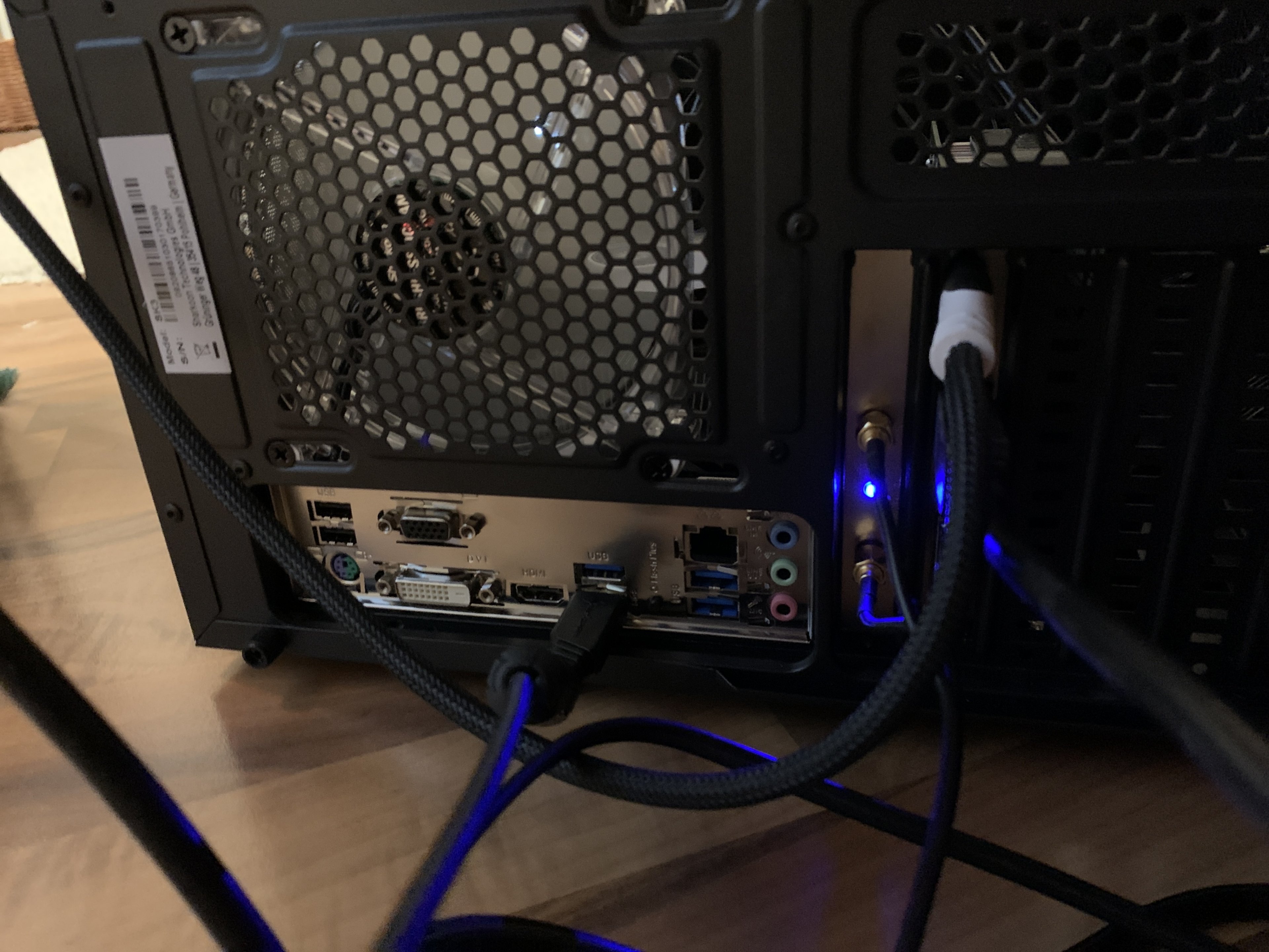

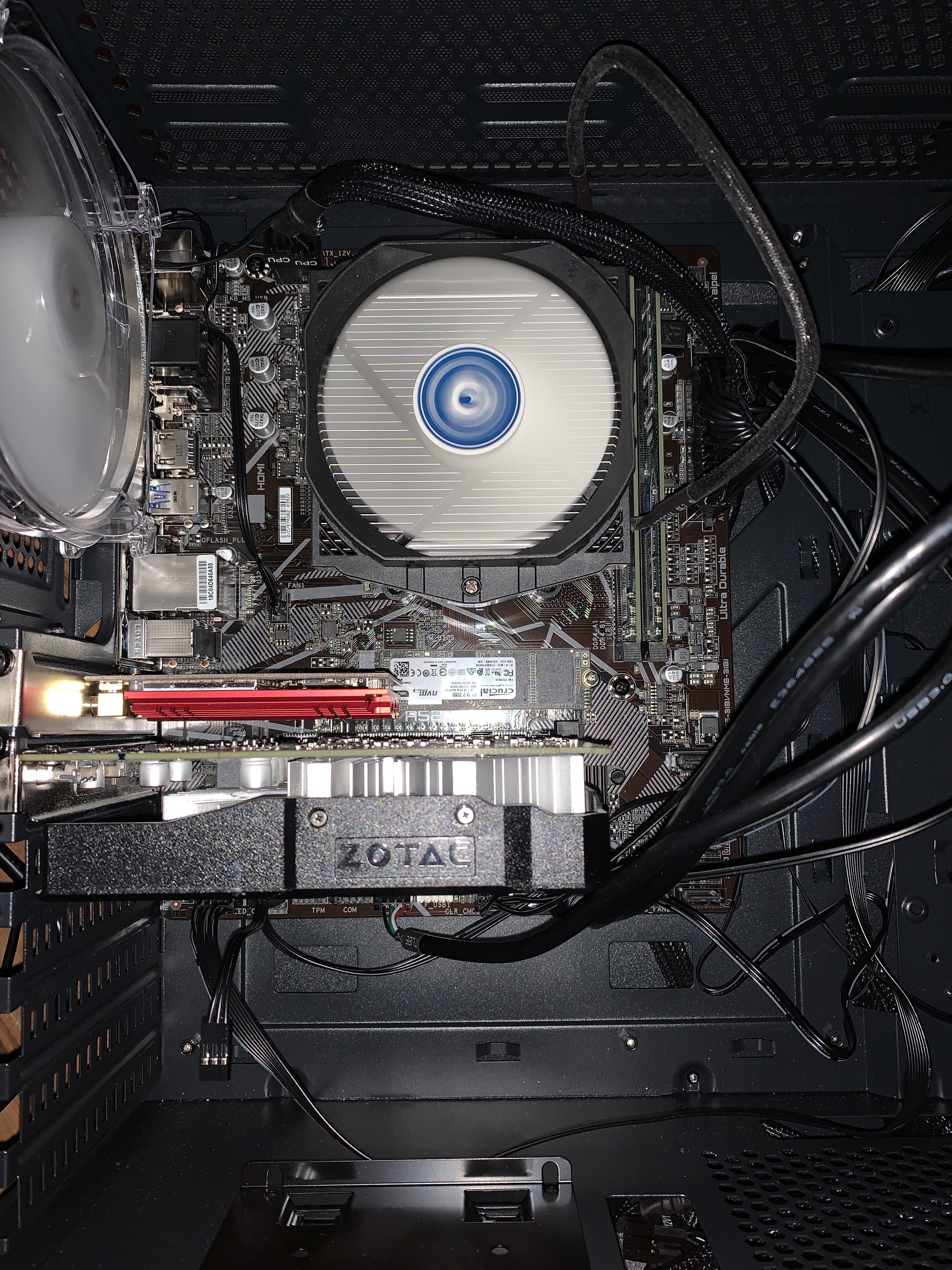

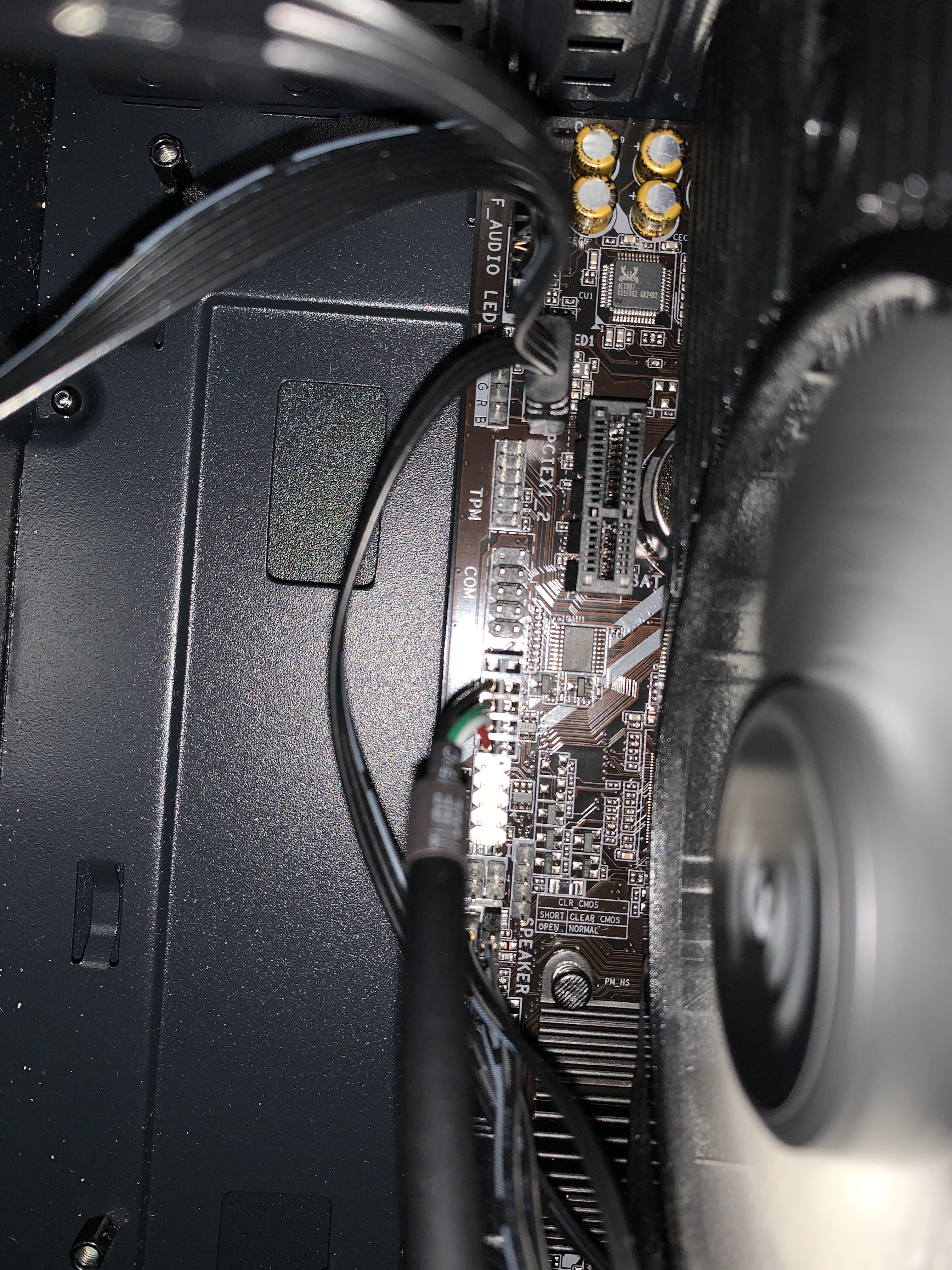

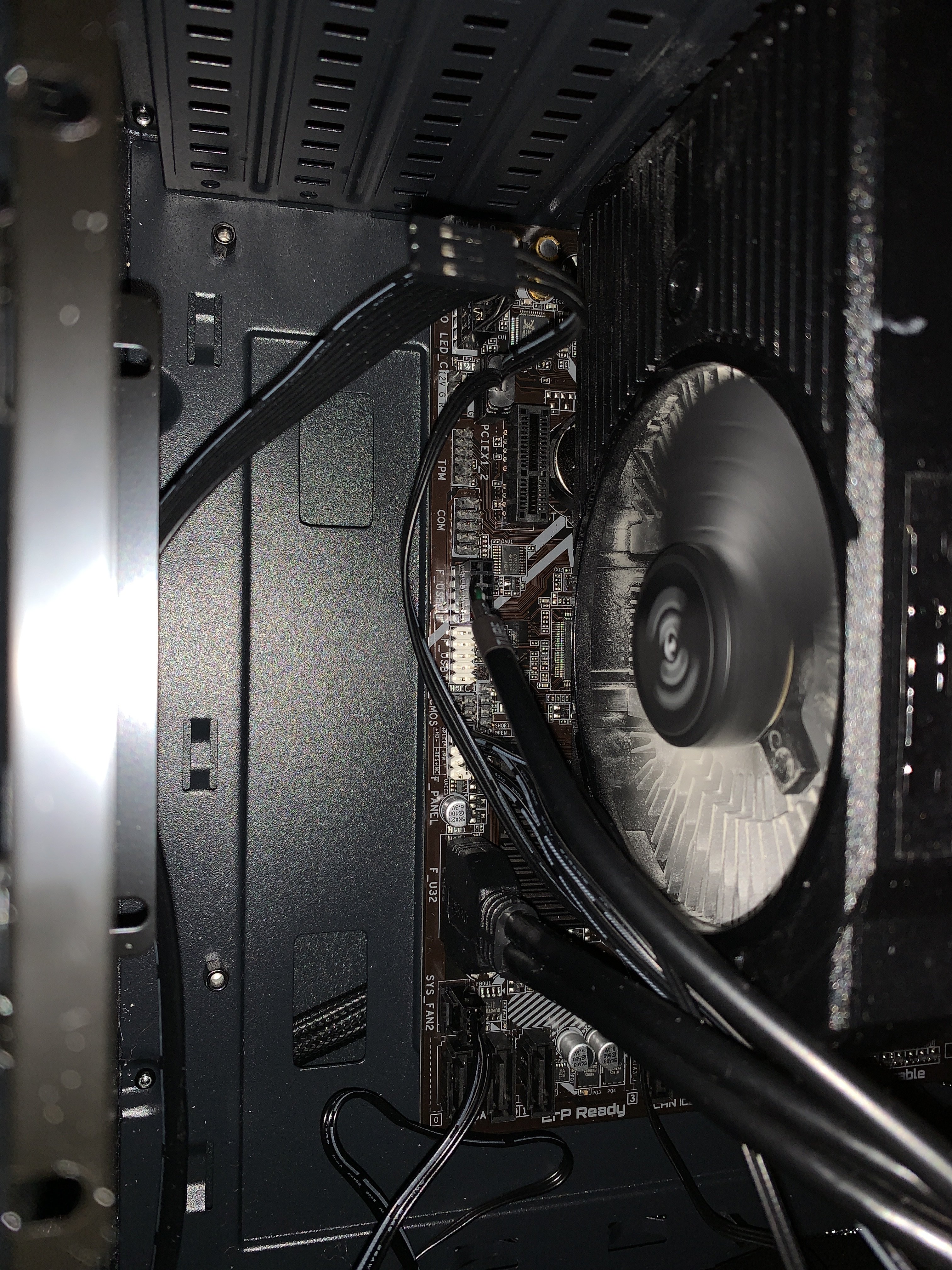

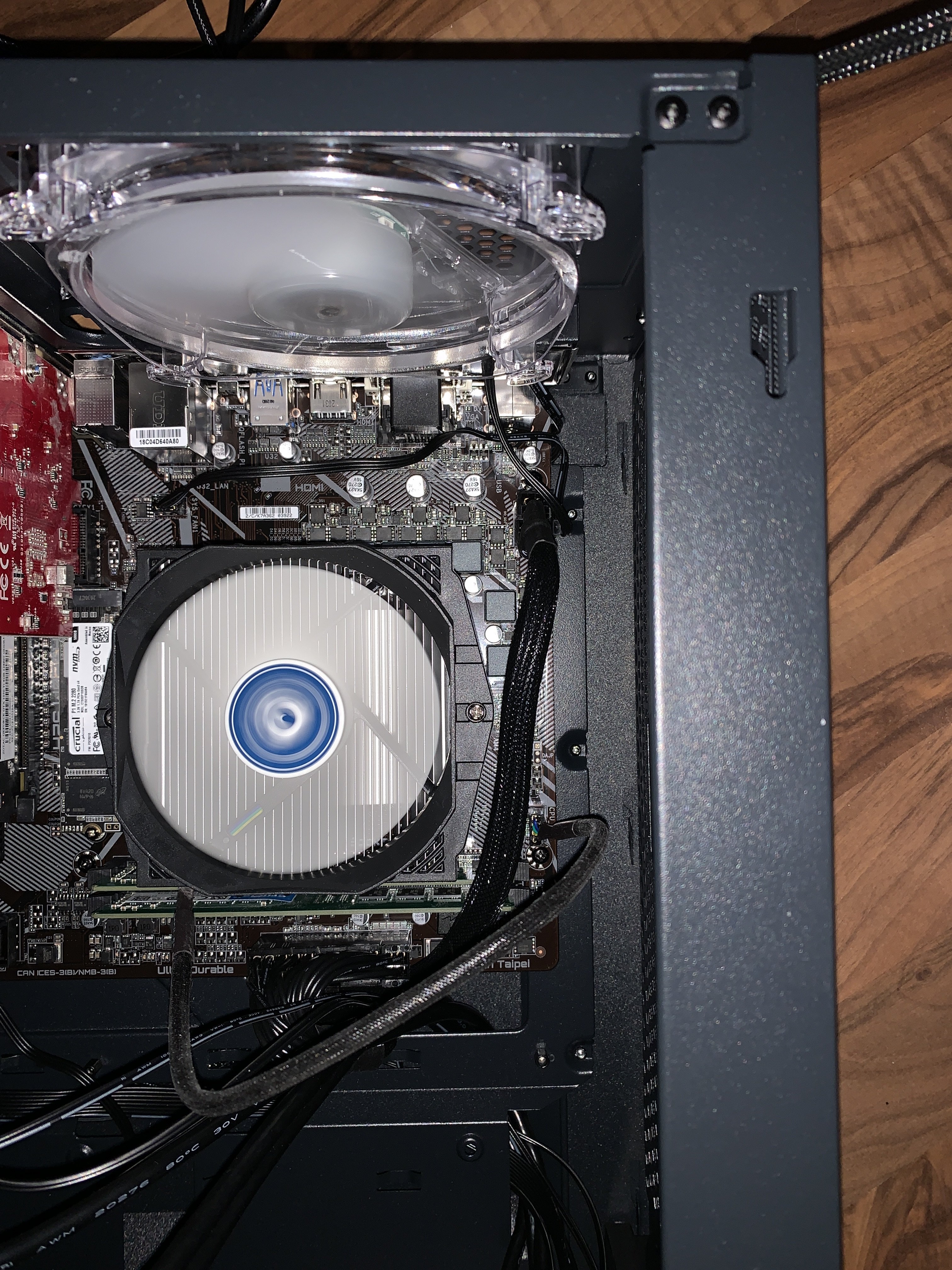

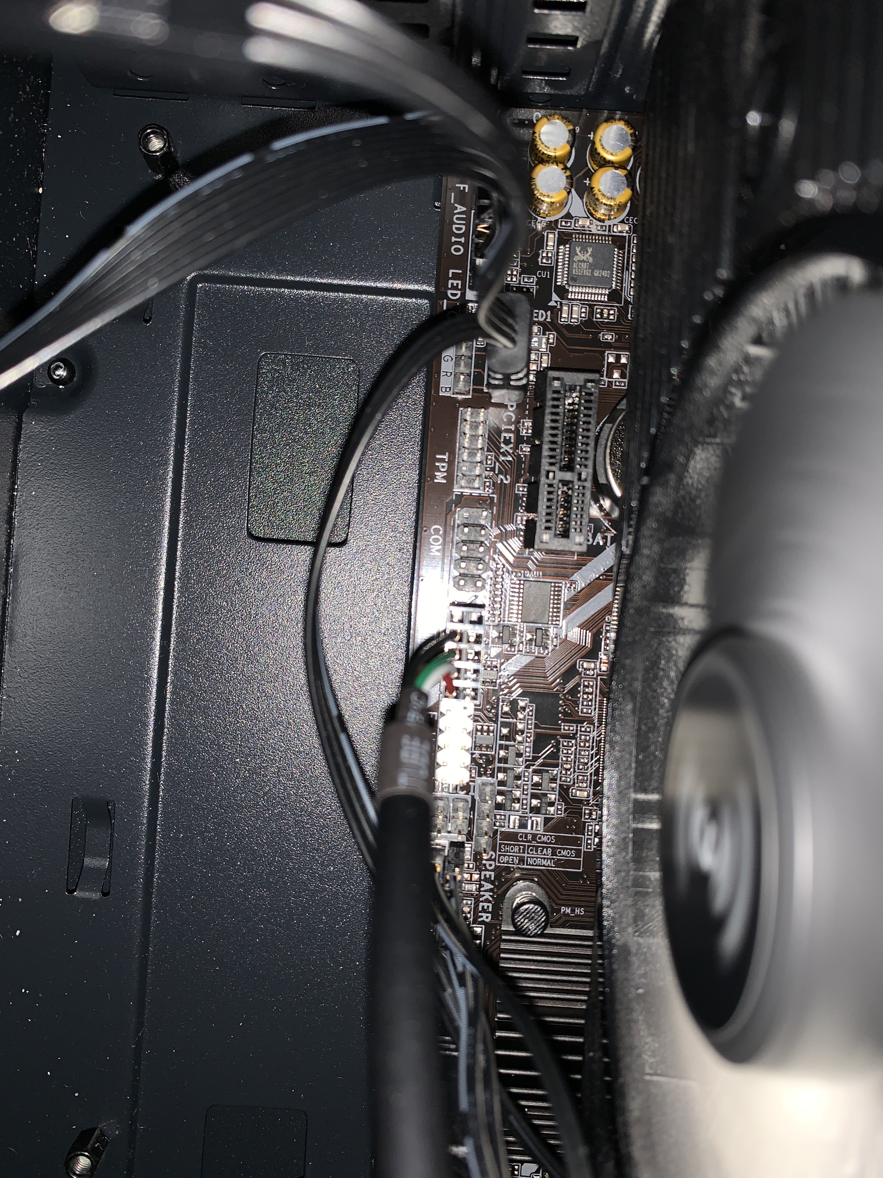

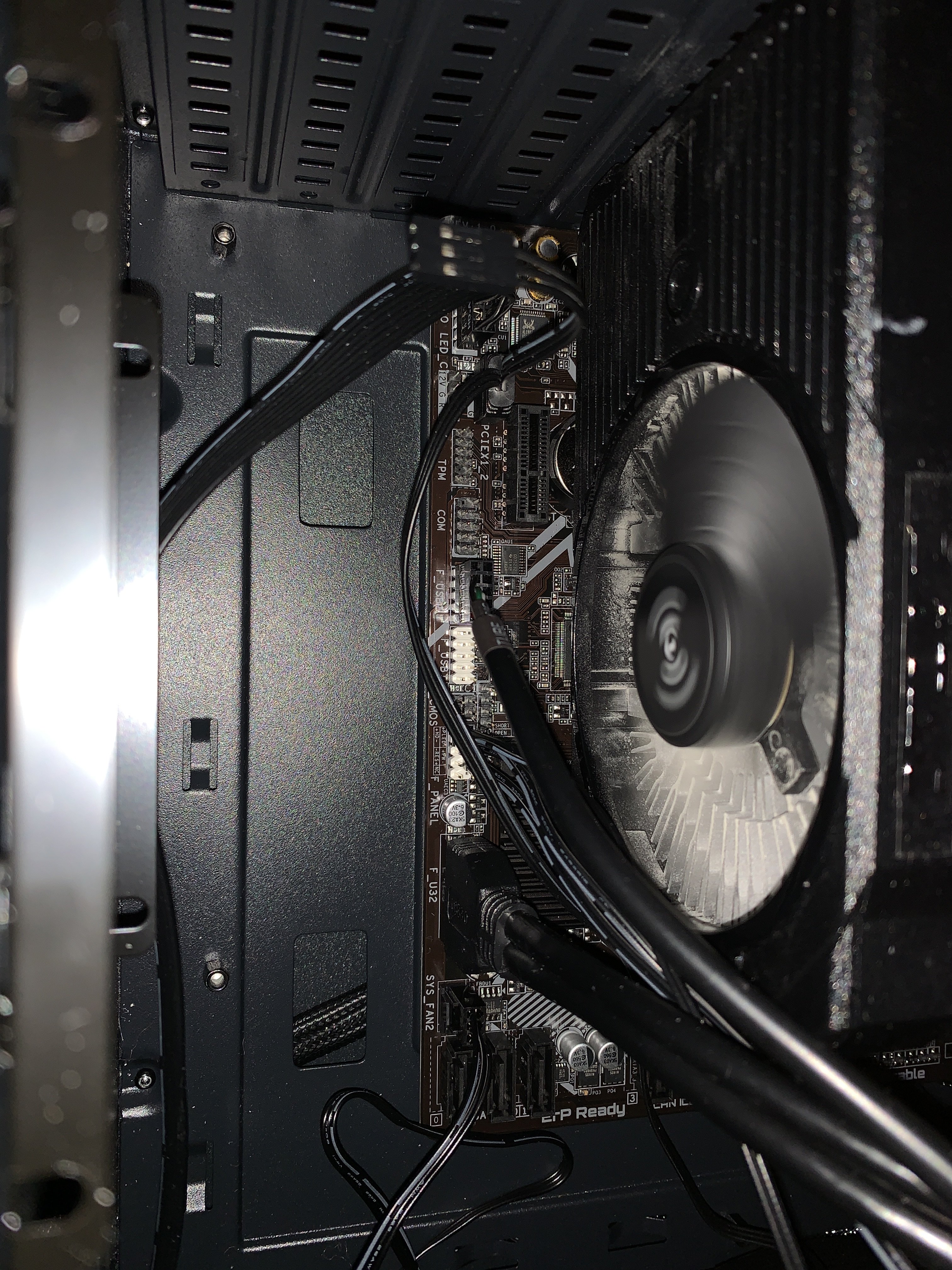

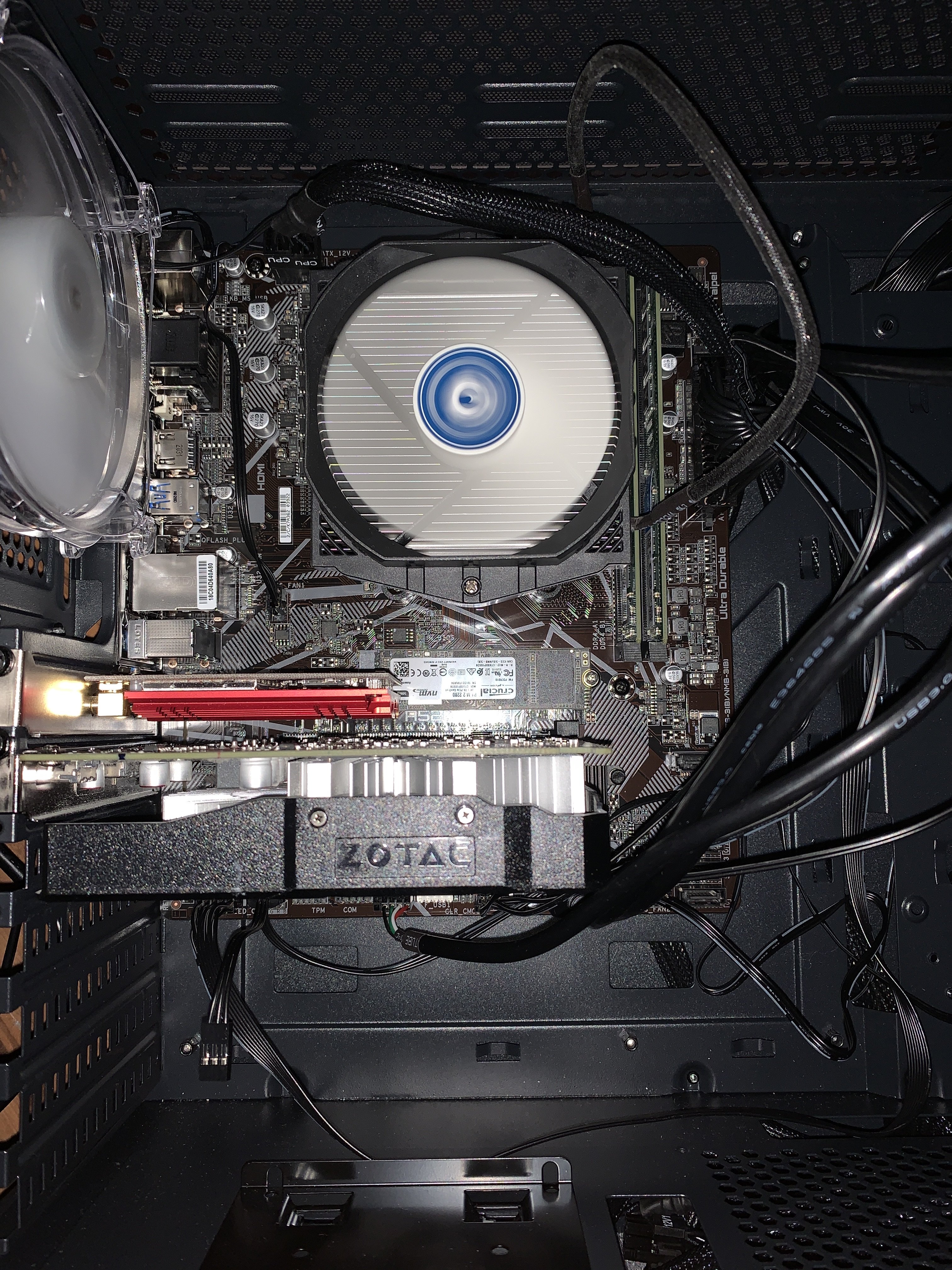

MadMax_87 schrieb:In Anbetracht des ersten Threds bezüglich des Front-Panels und dessen Verbindung: BILDER , scharfe Bilder vom Innenleben und der Verkabelung, gerne auch mehrere damit wir nicht "ins Pixel" zoomen müssen
hier
jap. da kommt "no signal"Magl schrieb:hmm...hat der Bildschirm Storm? Wenn Du den Bildschirm einschaltest, kommt dann ein AOC Zeichen?
Eigentlich sollte "no Signal" oder so kommen...

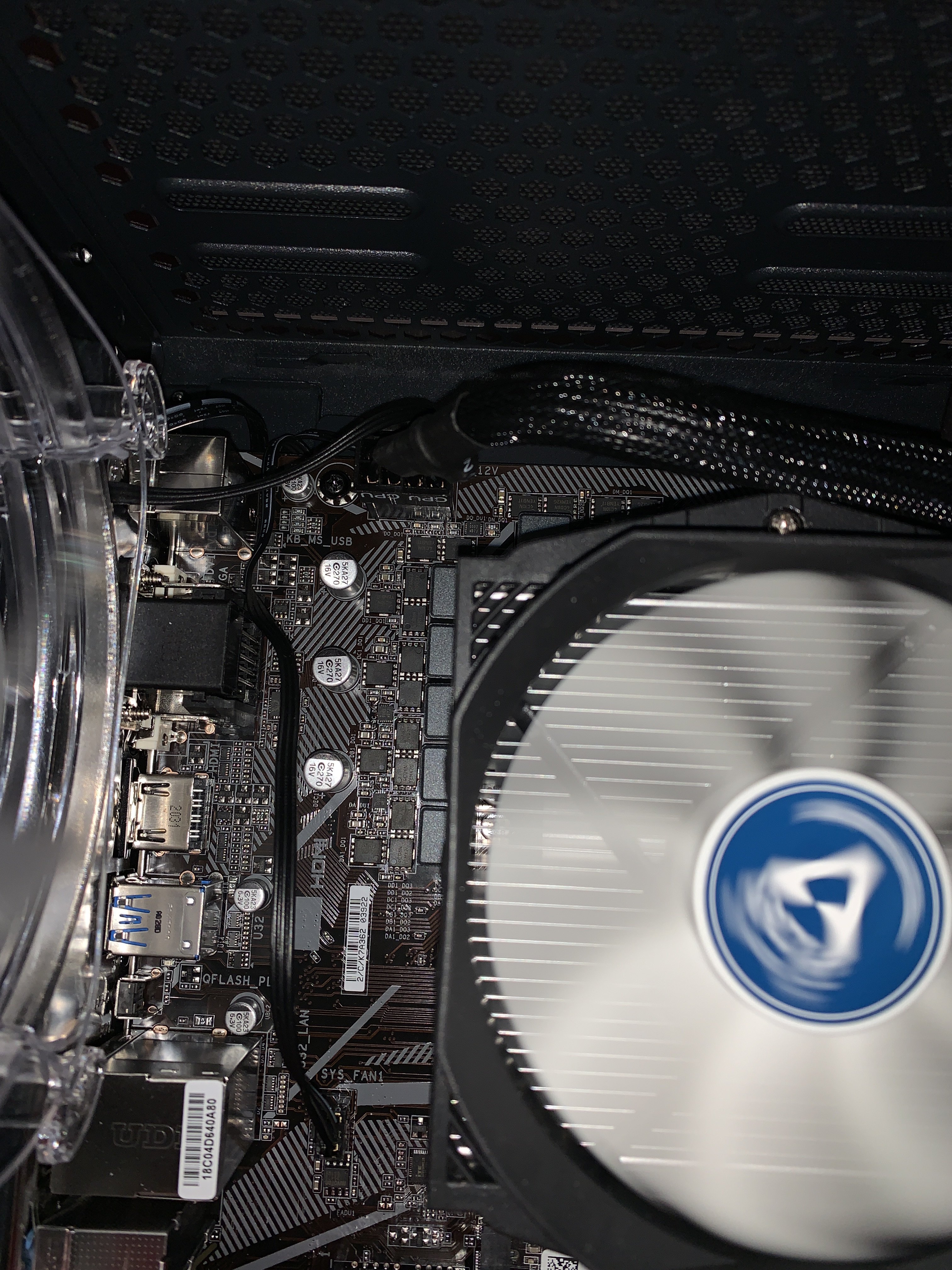

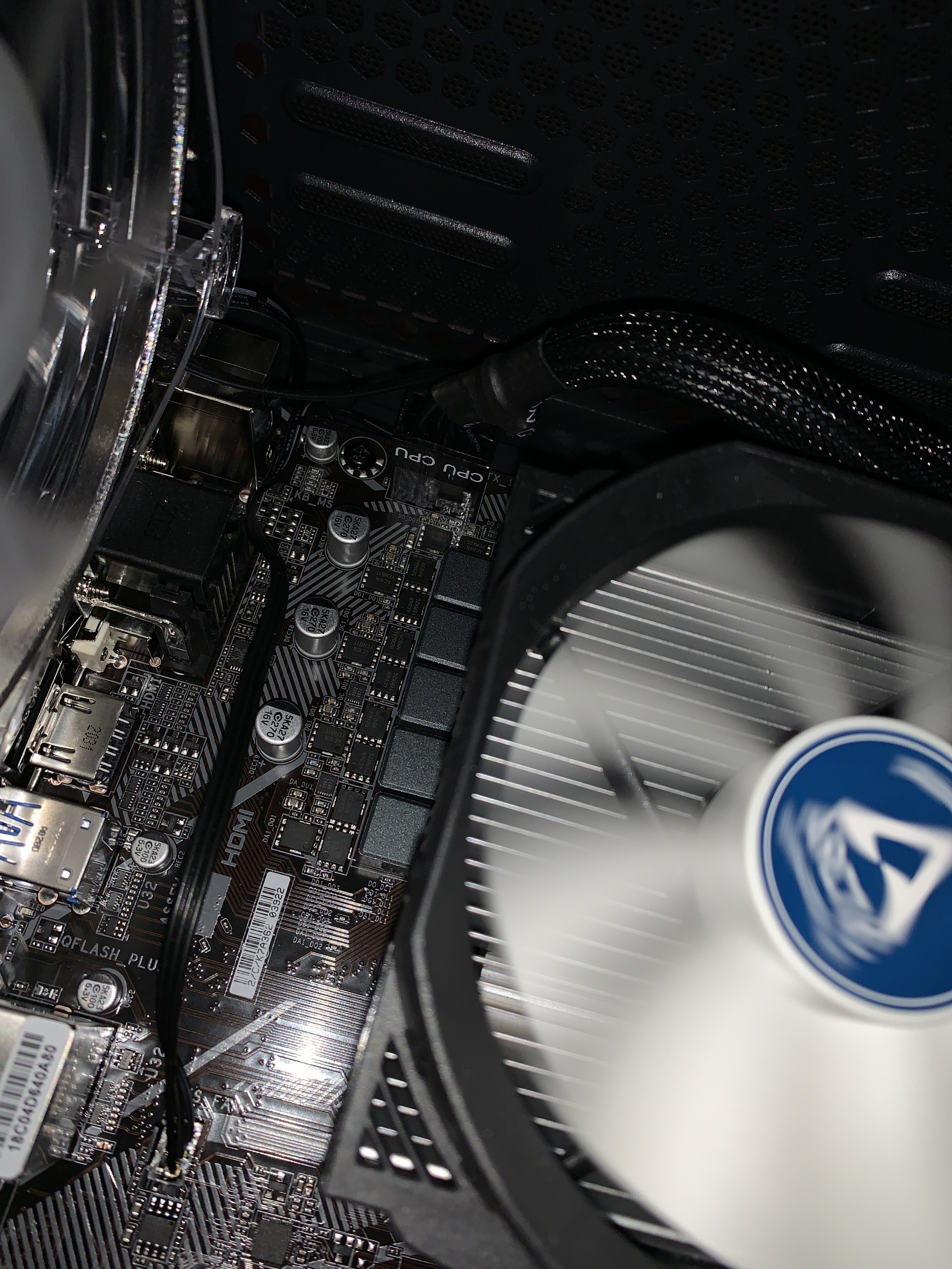

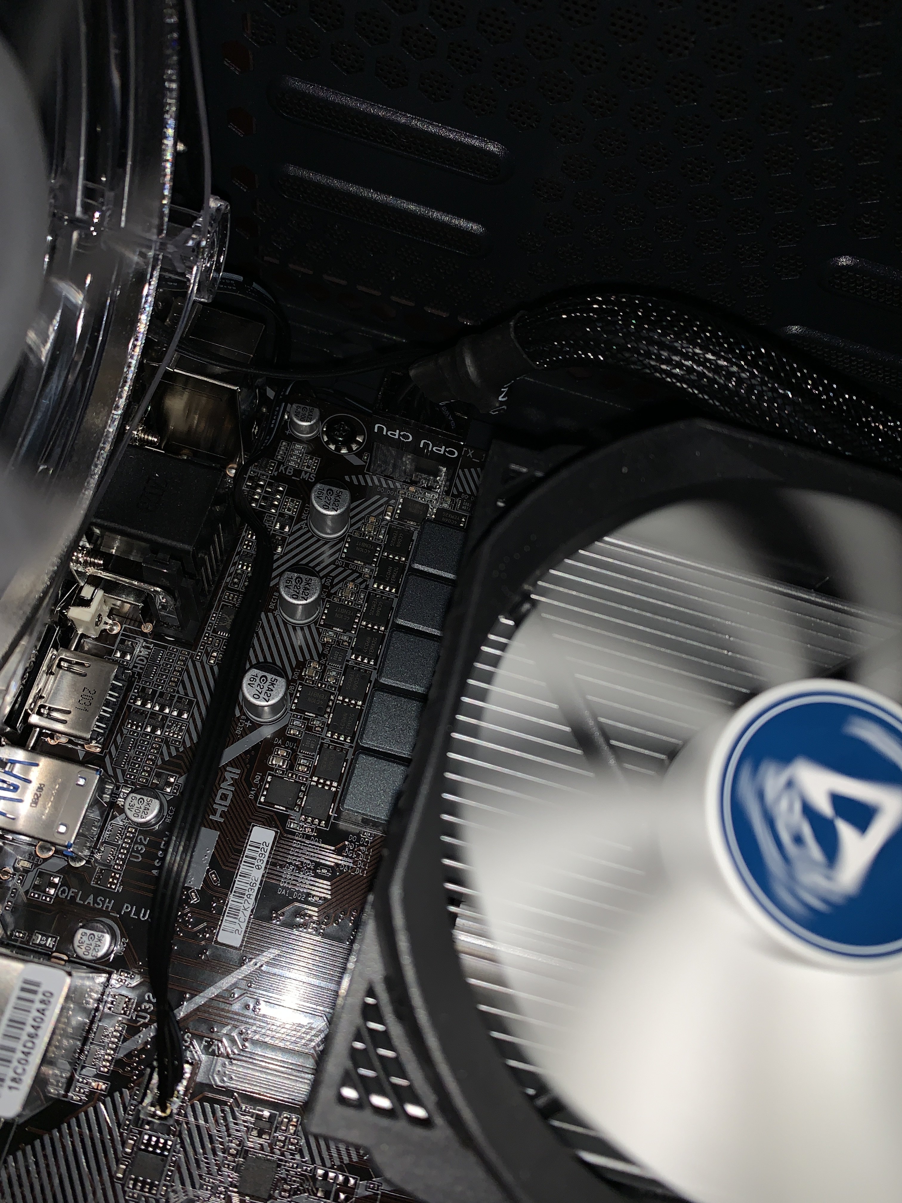

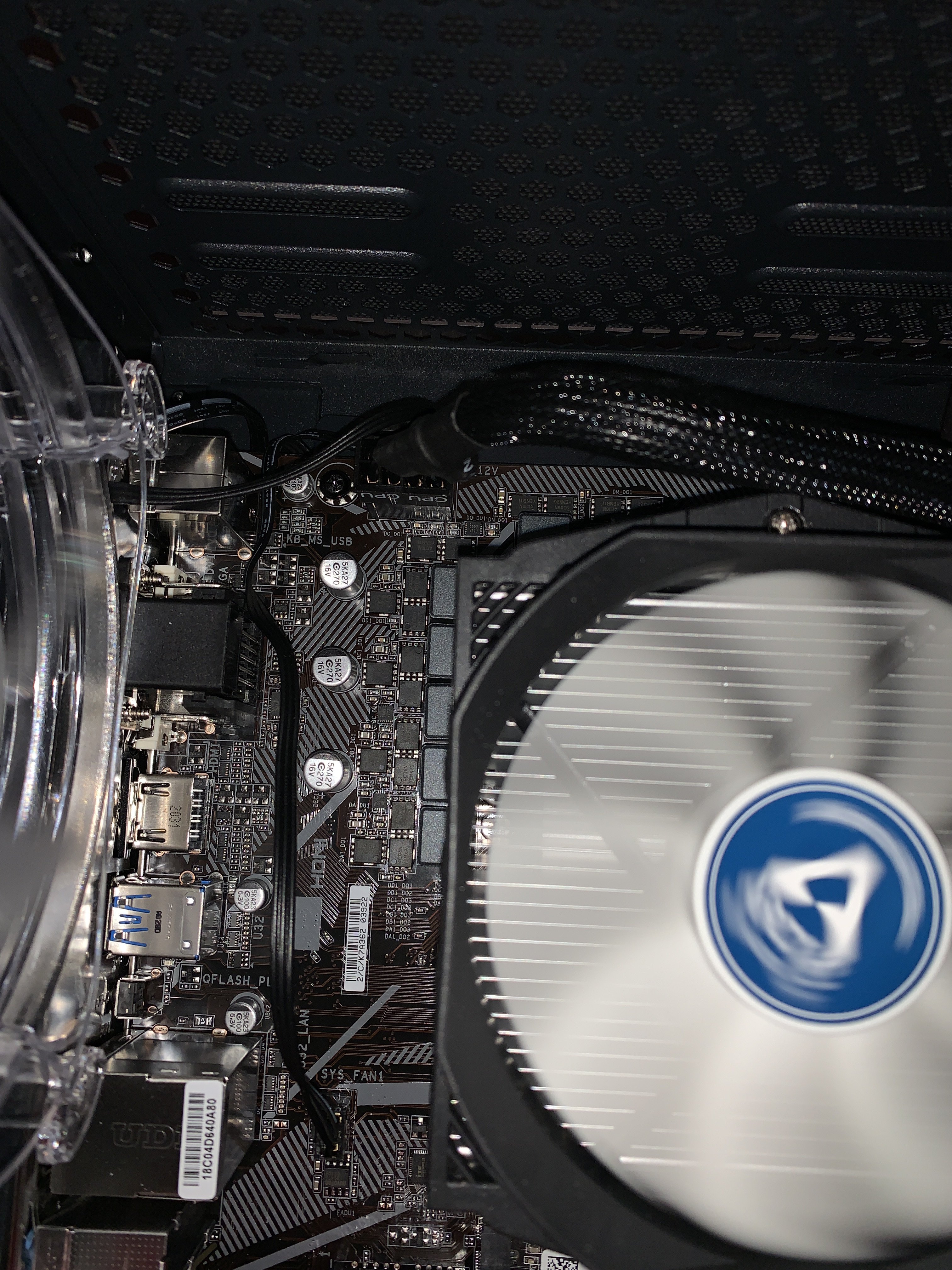

Ein CPU Stecker sitzt nicht ganz.
zwei. und ich habe nur ein neues mainboard und cpu gekauft. den rest hab ich von meinem alten pc übernommen.coasterblog schrieb:Die Angaben sind nicht ganz vollständig, aber na gut. Das System wirkt unüberlegt zusammengewürfelt.
2 Speicherriegel oder nur der eine?
coasterblog schrieb:ehrlich? welcher denn?coasterblog schrieb:Ein CPU Stecker sitzt nicht ganz.
der sollte eigentlich richtig drin sein.maxbln schrieb:links oben
