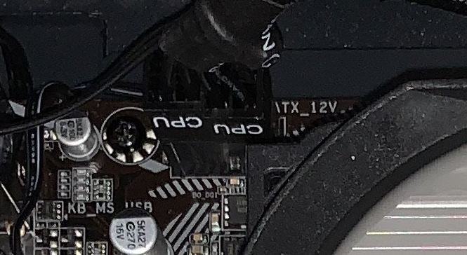

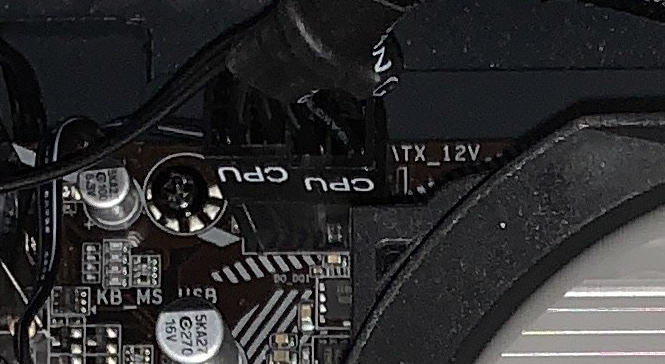

nein das habe ich nicht. aber gerade auch nochmal doppelt geprüft und nochmal rein und raus getan. immer noch nichts.MadMax_87 schrieb:Anhang anzeigen 1025008
Da war er es eher nicht...zumindest wenn ich mir den höhenversatz anschaue...ich hoffe du hast den nicht "gerade" während das ding läuft "richtig" eingesteckt...
