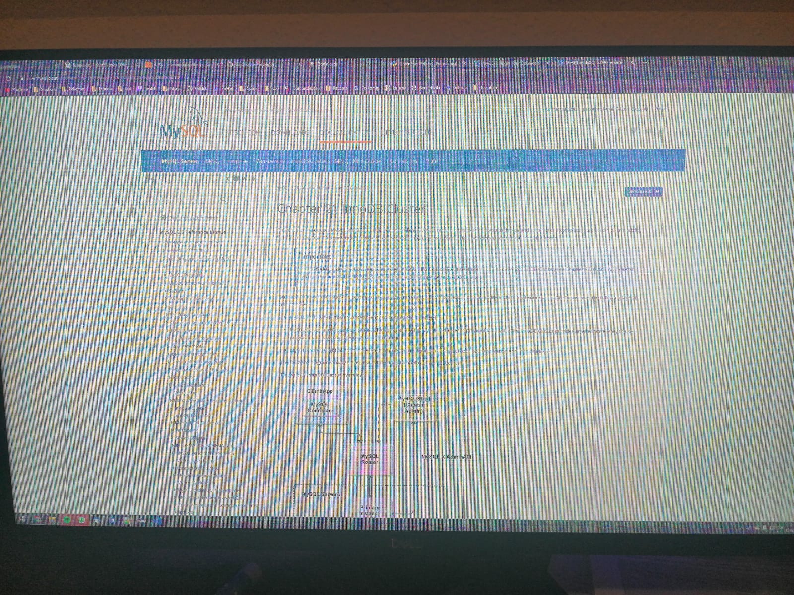

Ich habe zwei Bildschirme:
DELL S2721DGF (27", WQHD, 165Hz)
Acer Predator G246HLFBID (24", FHD, 60hz)
Das Problem hängt mit dem Dell zusammen
Problem:

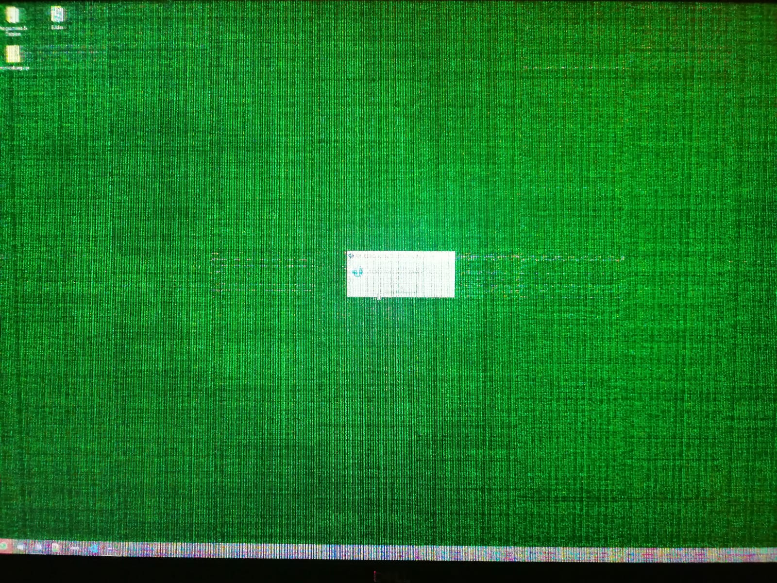

Ich bekomme immer diese komischen Streifen oder was auch immer. Wenn ich n bisschen rumfummel mit der Selbstdiagnose dann geht das manchmal weg. Es erscheint aber spätestens wieder wenn ich ein Spiel spiele. Der Acer Monitor hat überhaupt keine Probleme auch während der Dell die Streifen hat. Wenn ich es einmal hinbekommen habe dass das Bild sauber ist, bleibt es im Desktopbetrieb auch sauber
Was ich bereits probiert habe:
  • Aktuelle Grafikkartentreiber ist installiert
  • Windows ist frisch installiert
  • Ich habe es mit DP und HDMI probiert, jeweils mit verschiedenen Kabeln die alle an anderen Monitoren funktioniert haben
  • Habe versucht nur einen Bildschirm anzuschließen
  • Die Hz Zahl vom Bildschirm zu verändern
  • Der Dell bietet eine Selbstdiagnostik, darauf ist kein Fehler zu erkennen -> Liegt nicht am Bildschirm?!
Ich habe jetzt die Grafikkarte in Verdacht, allerdings frage ich mich wieso es auf dem Acer Bildschirm keine Probleme gibt. Ich weiß leider nicht mehr weiter, habt ihr noch Vermutungen? Wie kann ich verifizieren wo das Problem liegt?

Schaut aus wie kaputter Grafikspeicher. Der Acer könnte nicht betroffen sein, weil der dank kleinerer Auflösung weniger davon benötigt (Edit: und mehr oder weniger zufällig den betroffenen Bereich nicht verwendet). Das ist eins der typischen Fehlerbilder, da ist mit großer Wahrscheinlichkeit leider deine Grafikkarte über die Wupper gegangen. :( Meine ATI 9800 XT (das waren Zeiten...) und meine Geforce 7900 sind damals beide genauso gestorben.

Jap, da scheint leider der Grafikspeicher defekt zu sein.
Reaktionen: amorosa
Jap, riecht nach defektem VRAM.
Aber auf dem Acer Bildschirm ist es halt nicht ein einziges Mal aufgetreten. Außerdem konnte ich zwischendurch auch Witcher 3 auf dem Dell Bildschirm in WQHD und vollen Details spielen. Ist das dann Zufall? Ich würde gerne versuchen die Fehler auch auf dem Acer zu reproduzieren. Kann man das z.B. mit Furmark machen?

So also auf dem Acer Screen gabs keine Probleme. Als ich den Dell dann wieder angeschlossen habe dort auch nicht. Ich habe es mit Witcher 3 probiert. V-Sync im Spiel und im Nvidia Control Panel waren aus. Während ich das jetzt schreibe auf dem Desktop bekomme ich immer zwischendurch wieder diese Streifen, und jetzt sind sie wieder bleibend da.
Kann es sein, dass die Grafikkarte irgendwie mit dem Signal von dem Bildschirm nicht klar kommt? Der Dell ist halt neu und hat vllt iwelche Features oder was weiß ich die meiner alten Grafikkarte Probleme bereiten? Diese Streifen sind halt teilweise auch im Desktop Modus. Wenn sie einmal da sind gehen sie nicht wieder weg. Wenn sie aber nicht da sind und ich im Desktop Betrieb bleibe erscheinen sie auch nicht. Und das alles nur auf dem Dell Bildschirn

Das könnte temperaturabhängig sein, wenn der Speicherbereicht noch "nicht ganz" kaputt ist, in dem Sinne, dass er manchmal noch zuverläsig arbeitet, manchmal aber nicht. Oder manchmal wird gerade der Speicherbereich nicht verwendet, das wäre einigermaßen zufällig. Mit der Zeit wird das Problem häufiger/schlimmer werden.
Zum Reproduzieren kann ich nichts sagen. Ich würde dazu möglichst viele verschiedene Dinge probieren, dazu kannst du natürlich auch Furmark verwenden. Falls keine Fehler auftreten heißt das aber nicht, dass die Karte in Ordnung ist - die einzige Aussage, die du treffen könntest, wäre, dass keiner der Monitore schuld ist, wenn der Fehler auf beiden auftritt.
Du hast im ersten Post schon geschrieben, dass du mehrere Kabel getestet hast. Auf dem Dell treten die Fehler unabhängig vom Kabel auf, korrekt?
In der Theorie könnte auch irgendwas im Dell kaputt sein - das ist, wie ich verstehe, das, was du mit dem Acer ausschließen willst -, mir ist so ein Fehlerbild von Bildschirmen nicht bekannt und ich gehe davon aus, dass die Grafikkarte wahrscheinlicher ist als ein Fehler im Dell.
Die Problematik ist, dass das Problem nicht reproduzierbar ist für mich. Als das Problem da war und ich die Kabel umgesteckt habe blieb das Problem bestehen. Jetzt gerade habe ich es mit League of Legends getestet. Das Problem trat ein paar Minuten durch Spielstart auf. dann habe ich neu gestartet und es nur mit dem Dell mit einem HDMI Kabel ausprobiert. Es traten keine Fehler auf. Dann habe ich dasselbe mit nem DP Kabel gemacht es traten wieder keine Fehler auf. Dann hab ich den zweiten Bildschirm wieder angeschlossen (Also so wie ich es urpsrünglich hatte) und auch da traten keine Fehler auf.
Deswegen kann ich halt auch nicht ausschließen, dass es irgend ein Kabel ist. Ich denke ich probiere jetzt jede Version durch solange bis ich nen Fehler bekomme und schaue mal bei welcher Zusammenstellung ich keinen bekomme. Das wird aber ne ganze Weile dauern dann vermute ich.

Okay ich habe gerade mal den Bildschirm während das Problem auftrat an einen anderen Rechner angeschlossen und das Problem blieb bestehen. Dann kann ich doch ziemlich sicher sein, dass es der Bildschirm ist oder? Allerdings funktioniert es ja immer wenn ich die Bildschirmeigene Fehlerdiagnose ausprobiere. Wie kann das sein? Wenn ich den jetzt unter Garantie zurücksende, kriege ich den doch bestimmt unrepariert wieder, weil er angeblich funktioniert.

Hatte ich gestern noch geschrieben, so schnell kann sich das ändern. Ja, das sieht aus, als sei der Bildschirm schuld.
