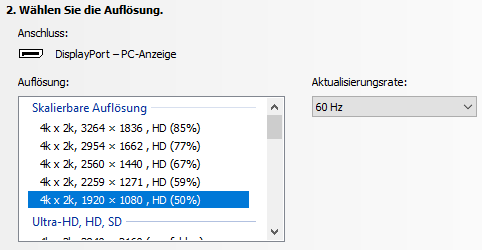

habe eben meinen neuen Bildschirm angeschlossen und musste feststellen, dass ich meine gewünschten Einstellungen nicht vornehmen kann. Bei dem Bildschirm handelt es sich um den Medion Akoya P53206 (MD22012).

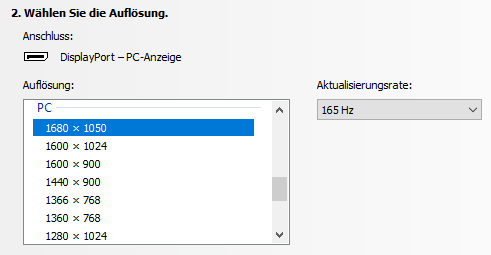

In der NVIDIA Systemsteuerung kann ich Auflösungen wählen, die mir teilweise so noch nicht untergekommen sind. Habe mal ein Screenshot beigefügt. Ich würde gerne ganz normal in 1920x1080 mit 144hz spielen, welches aber nicht zugelassen wird. 144 bzw. 165hz werden nur in der kleineren Auflösung unter "PC" dargestellt. Dort habe ich nicht die Möglichkeit 1920x1080 einzustellen.
Auf dem einen Screenshot kann man auch sehen, dass die empfohlene Auflösung 3840 x 2160 ist. Wenn die einstelle, wird das Bild extrem klein und sehr blurry dargestellt.

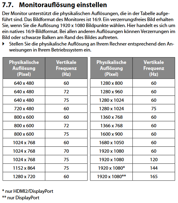

Auch wenn dir das nicht weiterhilft, in FHD sollte er das können. (Bild aus dem Handbuch)

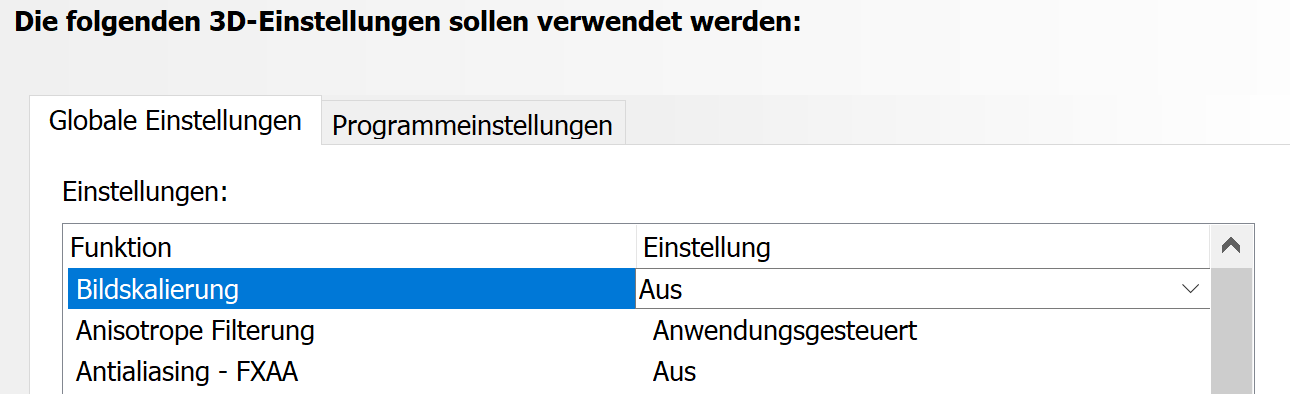

Die Auflösung sieht mir ein wenig nach nVidia NIS aus.
Das ist auch aus?
Reaktionen: cvzone, SomeDifferent, FR3DI und eine weitere Person
Das ist auch aus?
Das wars! Jetzt kann ich 1920x1080 mit 144Hz einstellen. Danke!!
