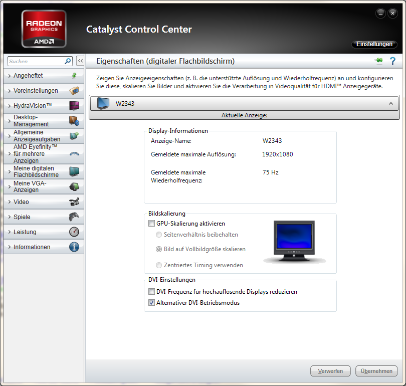

Hey,
ich habe heute mal wieder Sacred ausgepackt und wollte es mal wieder spielen.
Da die Auflösung nicht höher gestellt werden kann und ich nicht gern mit großen Pixeln spielen will,
wollte ich gerne Balken ringsherum um die normale Auflösung von Sacred haben,
doch warum ist bei mir die Option "Auf Vollbild skalieren" ausgegraut,
egal ob ich den Punkt darüber checke oder unchecke?
Danke

Verringer die Auflösung, stell den Punkt um, dann funktioniert das auch.

Hast du doch auch nicht. Verringer die Auflösung, stell die Option um, geh wieder in die Native und wenn du nun verringerst, werden Balken angezeigt.

Okay, habs so gemacht und muss sagen, dass es leider auch nicht funktioniert.
Zwar werden die Punkte auswählbar, wenn ich die Auflösung runter stelle,
nur leider bleiben die Einstellungen nicht erhalten,
wenn ich dann wieder zurück zu meiner Standardauflösung switche.
Jemand noch Ideen?
Wie "die Einstellungen bleiben nicht erhalten"? Meinst du, dass die Optionen wieder ausgegraut sind, wenn du in die native Auflösung wechselst? Dann geh nochmal eine Auflösung tiefer.
Nein, ich kann sie dann auswählen.
Also wähle ich dann die dritte Variante. Klicke auf Übernehmen.
Dann switche ich zurück zu meiner nativen und schon wieder ist alles ausgegraut,
meine Auswahl von grade wurde aber wieder auf "Vollbild" zurück gesetzt.
Haken entfernen bei Alternativer DVI-Betriebsmodus. Danach nochmal probieren, vllt hilft das.
Muss mich bei Yuuri entschuldigen, hat wunderbar geklappt. Danke.
Da wird nur wieder "Auf Vollbild vergrößern" angezeigt,
aktuell die native ausgewählt ist. Wenn ich Sacred starte,
sind ringsherum Balken. Danke Yuuri!
