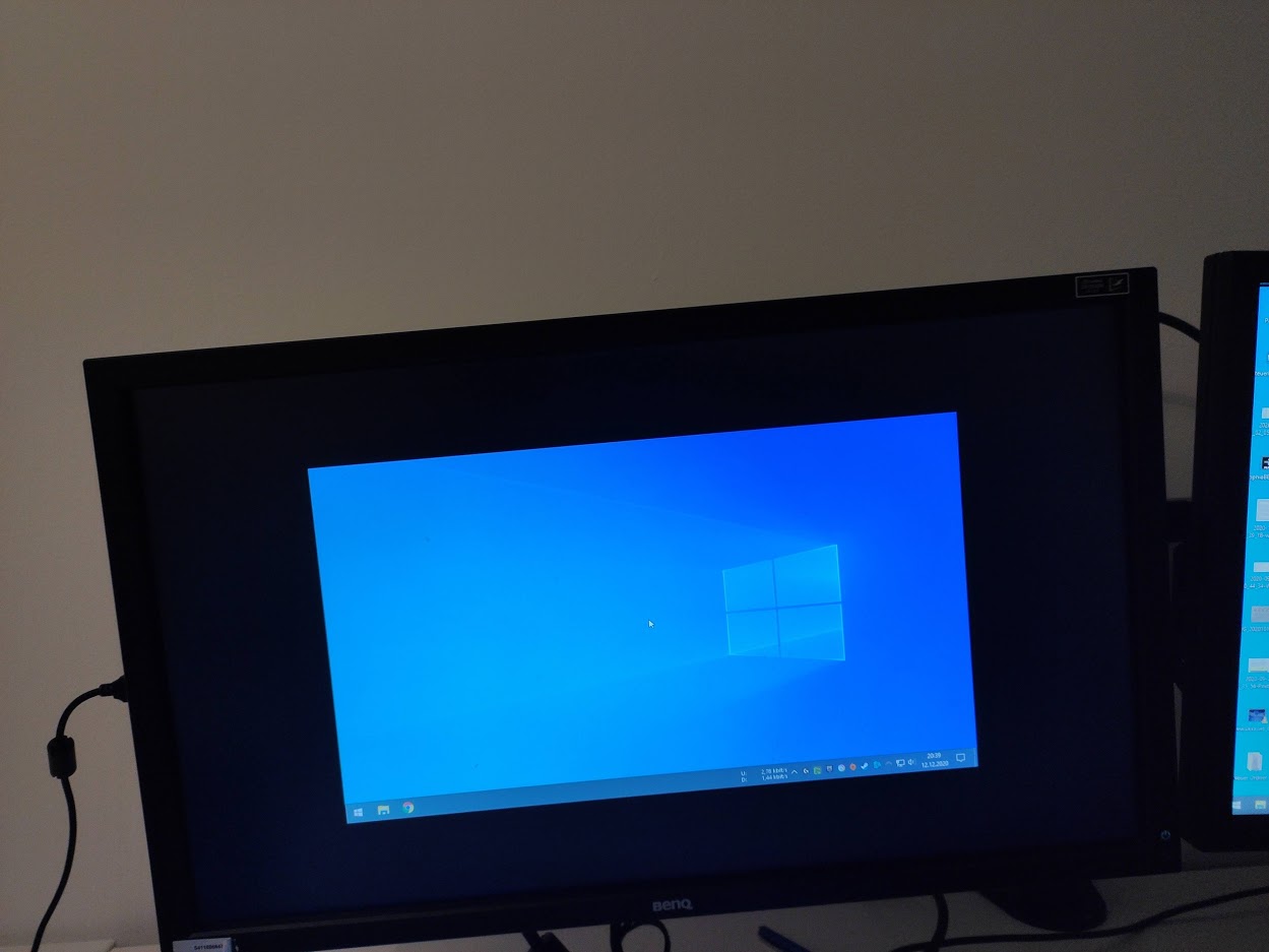

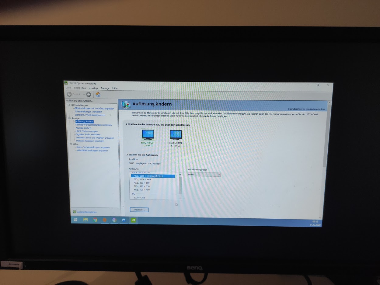

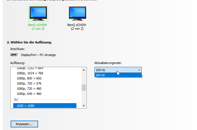

Guten Tag,
mein xl2420t hat folgende Symptome
Bild wird nur in kleinerer Auflösung in der Mitte angezeigt. (bild im anhang)
Falls ich durch mehrmaligen PC Neustart oder raus/einstecken des DP Kabels doch mal auf FullHD komme, werden mit nur 100Hz angeboten. Außerdem sieht das Bild trotzdem deutlich schlechter aus als auf dem Baugleichen 2 monitor.
Man sieht also direkt wenn man nach dem Start auf dem Desktop ist ob es die kaputten 100HZ sind oder das normale Bild wie es sonst immer war.
Wobei ich nicht mal sagen würde, dass es zwingend an den 100Hz liegt. Auf dem anderen xl2420t sieht es bei jeder Hz ein deutlich besseres Bild.
Für mich war es erstmal das anzeichen, dass das Kabel kaputt ist. Also ein neues DP bestellt.
Die 2 die ich bisher verwendet habe: https://www.amazon.de/gp/product/B07F85RQD2/ref=ppx_yo_dt_b_search_asin_title?ie=UTF8&psc=1
einmal als ersatz nachgekauft: https://www.amazon.de/gp/product/B07JG2LGB9/ref=ppx_yo_dt_b_asin_title_o00_s00?ie=UTF8&psc=1
Bei ALLEN DREI! Kabeln zeigt der Bildschirm die gleichen Symptome. Auch habe ich alle drei DP Ausgänge an der GPU durchprobiert.
Spaßeshalber mal den alten DVI ausgepackt und ich habe wieder 144HZ. auch wenn mit die 1920x1080 als "nativ" (warum nativ?) angezeigt werden.
Ist der DP Eingang am Monitor kaputt?
