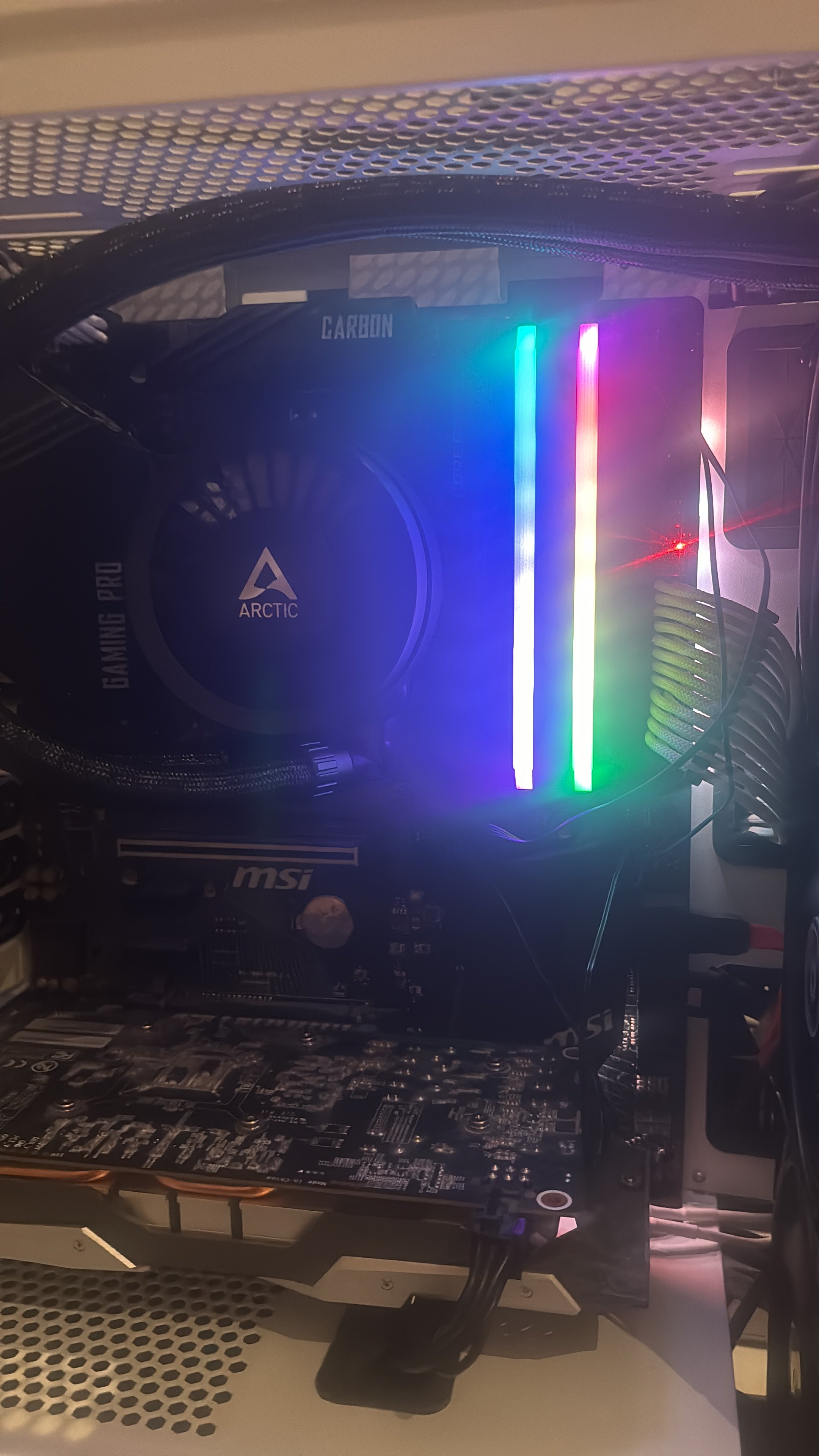

Hallo Leute,
Ich habe meinen RAM von "Corsair Vengeance RGB Pro 2x 8gb" zu "Corsair Vengeance RGB Pro SL 2x 16gb" gewechselt.
Seitdem habe ich den Fehler das die CPU Debug LED dauerhaft leuchtet und ich kein Bild habe, wenn ich beide RAM Riegel auf den Slots 2a & 2b eingebaut habe.
( Dieser Fehler besteht bei den neuen und alten Riegeln )
Wenn ich nur einen RAM Riegel auf den Slots 1a oder 2a einbaue startet Windows ganz normal.
Ich habe schon viel im Internet geschaut aber nichts hat für mich persönlich geholfen.
Wenn jemand eine Ahnung hat was das Problem sein könnte BITTE antworten, nach 6 std am Stück rum probieren und rum schauen wird das echt anstrengend.
Ich habe zum Anhang ein Bild hinzugefügt wie es aussieht.
Meine Komponenten:
Mainboard : MSI B450 Gaming Pro Carbon AC
Grafikkarte : NVIDIA GeForce GTX 1060 3gb
Cpu : AMD Ryzen 5 3600
Cpu kühler : Arctic Liquid Freezer III 360

RAM steckt RICHTIG? CMOS Reset probiert?
