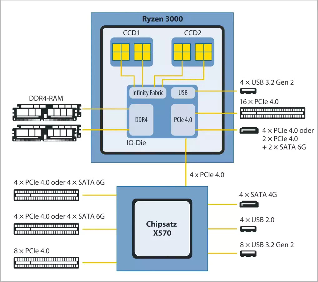

lmxvs schrieb:
Die CPU wird ja erkannt.
Ich meine den Kanal B. Der Speichercontroller sitzt in der CPU. Funktioniert ein kompletter Speicherkanal nicht mehr, ist entweder der elektrische Pfad (Leiterbahn, Sockel, CPU Pin) oder der Speichercontroller in der CPU defekt.
Das hat keinen Einfluss auf die anderen Teile der CPU.
Am besten alle Pins und den Sockel nochmal genau anschauen. Wenn alles nicht hilft, dann eine andere billige AM4 CPU (Kleinanzeigen) versuchen. Hat diese das gleiche Problem, ist das Board defekt.
Pro Kanal (A bzw. B) können 2 Module an die gleichen Leitungen angeschlossen werden:
