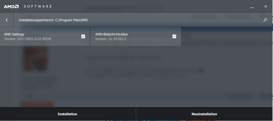

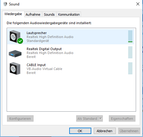

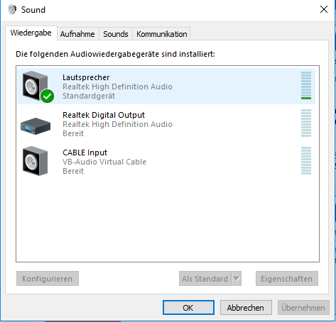

sooo Leute alles wieder beim alten, aber trotz neustem Treiber wieder das gleiche Problem das mein SAMSUNG Bildschirm bei den Audiogeräten nicht erkannt wird. Habt ihr da auch Lösungvorschläge für mich? Bild habe ich auf dem Samsung Bildschirm nur keinen Ton! Der Bildschirm ist über HDMI Kabel verbunden
nimm mal den alten treiber. auf deinem ton-screenshot ist der grafikkarten-hdmi ausgang nicht vorhanden.

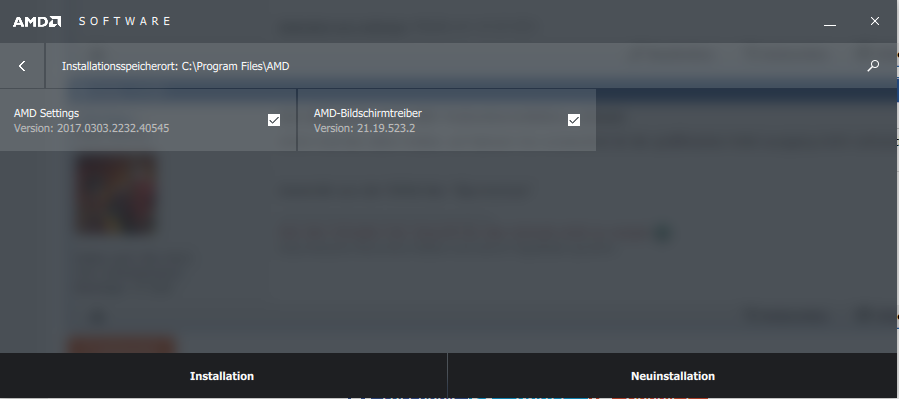

Habe jetzt schon unzählige alte versionen ausprobiert, kann jedoch bei keiner den Audio Treiber neu installieren.
bekomme folgendes Bild
mhhh... sfc/scannow durchtesten? im gerätemanager nach ausrufezeichen suchen und ggf. mainboardtreiber neu installieren inkl. die sound-treiber
Habe jetzt einfach trotzdem mal den alten Treiber installiert und siehe da es klappt :D Danke für die Hilfe :)
