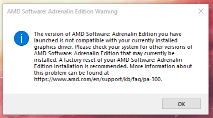

Das ist der Fehler, der erscheint nachdem ich die Blackscreens hatte und neugestartet habe.
Ich würde mal das Windows komplett neu installieren und dann schauen ob der Fehler noch auftritt.
Da scheint wohl in der Tat, Windows Update mit einem Treiber reinzufunken.
