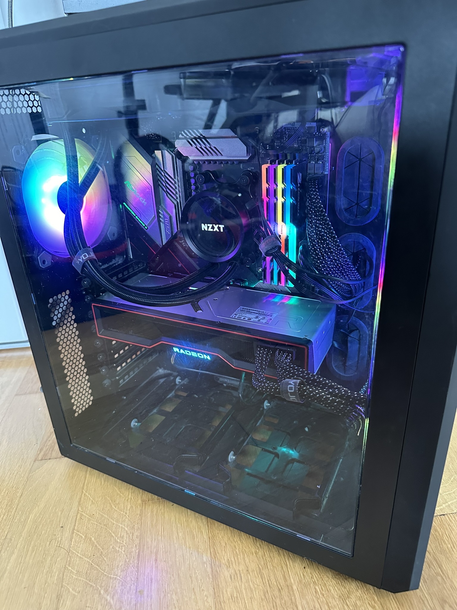

Hatte heute meinen alten PC wieder fit gemacht und habe Win 10 Pro installiert (da ohne Online Zwang) um ihn dann zu verkaufen.
Angeschlossen war er da an einem Philips TV mit HDMI 2.1.
Installation von Windows ging soweit problemlos, nach dem AMD Treiber update bekomme ich kein Bild mehr - nicht mal mehr der Startscreen für das BIOS.
Es kommt kein Fehlercode auf dem Mainboard und alle LEDs von allen Geräten leuchten.
Habe den PC dann zum Hauptmonitor (Alienware 3423DWF) getragen und Displayport gestestet sowie USB-C - Bildschirm ist weiterhin schwarz.
CMOS reset hat auch nicht geholfen
GPU ausgebaut und neu verkabelt - gleiches Problem

Ich hatte die SSD mal umgesteckt in einen anderen M2 Slot und habe einen anderen PCIe Slot probiert.
Code ist von Anfang an 00 - eigentlich ist das ja auch CPU error - habe die Pins gecheckt sieht aber gut aus, seit Release des X3D war die CPU in dem Board verbaut und wurde nie rausgenommen.
Werde morgen nochmal alles auseinander nehmen, dachte eigentlich es wird alles smooth laufen weil der PC früher genau mit den Komponenten ohne Probleme gelaufen ist und Windows konnte ja auch normal installiert werden.
Das Board hat auch BIOS-Flashback (Seite 38 im Englischen Handbuch vonner Asrock-Website) - du könntest auch mal probieren einfach die neueste BIOS-Version damit zu flashen und schauen ob das Abhilfe schafft.
Problem war am Ende die CPU, nach anderer SSD und Mainboard ging es jetzt mit einem neuen 5700X3D.
