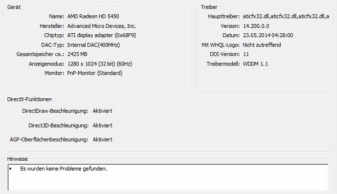

und zwar hat ein Kumpel von mir seit ungefähr 5 Tagen das Problem das sein Bildschirm ziemlich stark ruckelt, dieses problem Taucht auf, und ist auch mal überhaupt nicht da. Extrem wird es sobald er seinen Internet Browser öffnet und z.B auf Youtube geht. Aber am schlimmsten ist es bei League of Legends, sobald er es gestartet hat (kein game, sondern sobald er im Menü ist) geht ruckelt es von oben nach unten und das ziemlich schnell, ohne das man was dagegen tun kann. Sobald er es wieder schließt geht es wieder.
Also zusammengefasst: Sobald er League of Legends startet ruckelt es bei ihm, wenn es zu ist nicht mehr. Das gleiche bei Youtube & co.

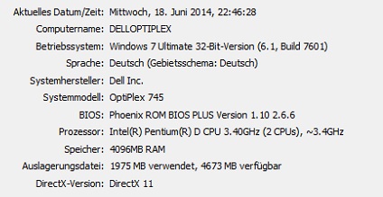

Hier seine Pc Specs:

Es wurde nichts neues gemacht @Muahdib außer das er Borderlands 2 Installiert hat. Treiber sind soweit auch aktuell.
Der Rechner ist ein Dual Core Pentium D 2x 3,4 Ghz mit ner HD 5450.Ich spiele zwar kein LOL aber selbst für dieses Spiel scheint die Hardware schon ein bischen schwach zu sein oder ? Zumindest kann er das Spiel wohl in keiner allzugroßen Auflösung spielen.

@Muahdib Das mit den Treiben habe ich mir auch schon gedacht, wir haben gestern die aktuellsten Beta Treiber von AMD installiert, was allerdings 0 gebracht hat.

Die HArdware könnte der Flaschenhals sein
