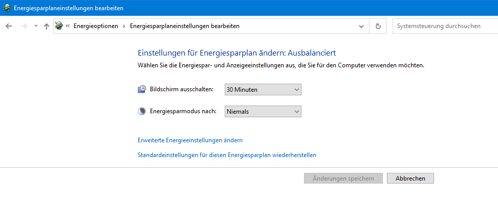

Steht dein Energiesparplan auch auf Ausbalanciert
und wo hast du die Einstellungen gesetzt, hier (Bild)?
Ist schon klar dass man die Maus nicht bewegen und kein Video abspielen darf etc. :D
Was meinst du wäre besser geeignet? Habe hier öfter gelesen dass andere auch 2 Min verwenden.
Ja, ausbalanciert.
Ja dort hab ich die Einstellung gesetzt. Und in den Win10 Einstellungen unter Display wird der eingestellt Wert wiedergespiegelt. Habs versucht über beide Einstellungsseiten einzustellen.
