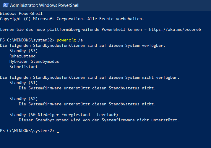

Ich habe vor etwa 2 Monaten meine PC neu aufgesetzt. Ich glaube (bin mir aber leider nicht sicher) dass der Standby da auch normal funktioniert hat. (mit dem alten System wars aber OK) Jedenfalls habe ich dann einmal den Ruhezustand abgeschaltet weil ich sichergehen wollte das ein Download nicht abbricht und seit dem bleibt die Kiste wach, egal was ich einstelle...
In den Energieeinstellungen siehts es so aus:
Powercfg /a sieht so aus:
habe auch schon den Befehl powercfg/ h on benutzt.
Welche Einstellung verhindert den Standby?
Danke!

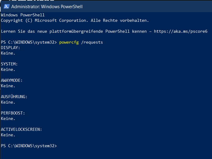

Gib mal in der Powershell mit Administratorrechten "powercfg /requests" ein und poste das Ergebnis hier.
Die Prozesse, die da aufgeführt sind sind die die dein System vom Ruhezustand abhalten, weil Sie aktuell viel Energie benötigen. Das ist einmal Firefox und "MoUsoCoreWorker" (was zum Windows Update Dienst gehört). Ich denke mal der Firefox geht da weg wenn er gerade nicht ein Video abspielt oder so, das Hauptproblem ist Windows Update was aktuell in Windows 10 recht verbuggt ist, hab das Problem auch.
Du kannst mal "Dienste" in Windows aufrufen und da den Windows Update Dienst suchen, rechts Klick drauf machen, beenden und dann "Neustart". Schau dann mal ob "powercfg /requests" immer noch den Windows Update Prozess anzeigt.

Habe den Dienst mal komplett beendet, ebenso Firefox. Powercfg /requests war dann leer, von Ruhemodus oder Standby aber weiterhin keine Spur :rolleyes:
Dann kann es eigentlich nur sein, dass (a) ein automatischer Standby Modus nach X Minuten nicht eingestellt ist oder (b) dass der Standby Modus nicht funktioniert. Hast du mal manuell "Energie sparen" ausgewählt und geschaut ob das geht? Wenn ja, schau unter "Energieoptionen" was da eingestellt ist bzgl. Standbymodus.

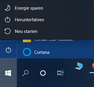

Funktioniert denn der StandBy bei dir @zweitnick, wenn du ihn manuell ausführst mit "Energie sparen"
PS: @L0g4n war schneller
Ja, das funktioniert!

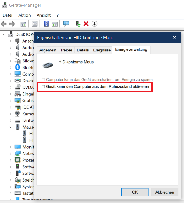

Interessanter Weise kann ich den PC aber nicht wie früher mittels Tastatur/Maus aus dem Energiesparmodus aufwecken sondern nur mittels Druck auf den Power-Knopf 🤔
Das gleiche bei mir, nur das der Ruhemodus funktioniert, der mich nicht interessiert.
Das liegt vermutlich an den Einstellungen von Maus und Tastatur im Gerätemanager.
Unter Eigenschaften des jeweiligen Gerätes und Energieverwaltung wird die Einstellung "Gerät kann den Computer aus dem Ruhemodus aktivieren" deaktiviert sein ...
Allerdings muss man bei Aktivierung damit rechnen, dass der PC ohne zutun öfters aus dem StandBy Modus aufwacht ... wenn sich eine Fliege auf die Maus bzw. Tastatur setzt oder ein Windows Dienst die Ruhe stört. :)

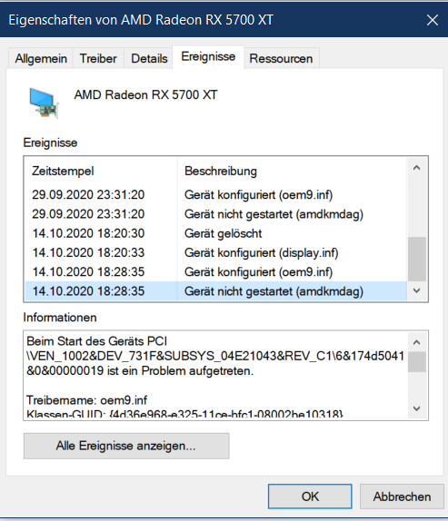

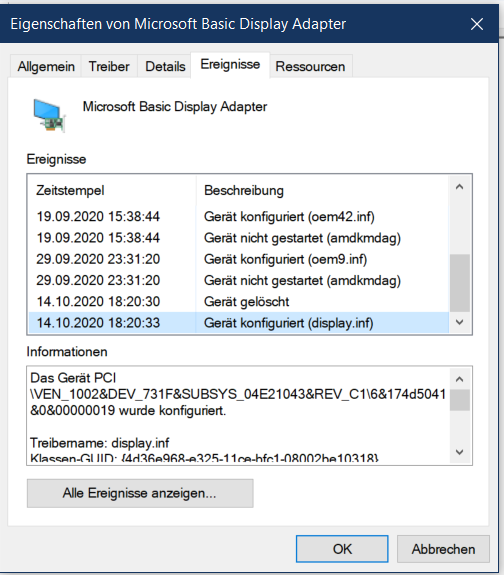

Ich habe jetzt mal wegen dem Problem mit dem StandBy meine PC Installationen unter die Lupe genommen und dabei festgestellt, das mit dem Adrenalin unter Details (Ereignisse) meiner Grafikkarte im Gerätemanager die Datei "AMDKMDAG" nicht gestartet werden konnte. Evtl. auch die Ursache für das Problem mit dem "StandBy".
Mit der GRAKA Treiber Installation kommt man unter Windows erst in den Genuss der Energieverwaltungsrichtlinien auf dem PC. Ohne den GRAKA Treiber steht auf dem PC auch kein "StandBy" zur Verfügung.
Ohne den Adrenalin zeigen die Details meiner Grafikkarte im Gerätemanager, (letztes Ereignis), das alles gestartet wurde. Allerdings gibt es dann auch keinen StandBy auf dem PC. Aber auch mit dem Microsoft Treiber wird die Datei "AMDKMDAG" nicht gestartet ...
Evtl. liegt hier auch das Problem begraben, welches mir einen einwandfreien StandBy verschafft.
Der installierte Adrenalin 20.9.2 lässt sich aber ansonsten problemlos nutzen.

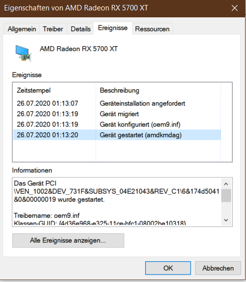

Auch die AMDKMDAG wurde auf meinem 2. System (Build 2004) auf gleicher Hardware ordnungsgemäß eingebunden und gestartet ... weshalb ich jetzt mit diesem System produktiv weitermache. Ich habe nicht herausbringen können, warum die AMDKMDAG im 20H2 System nicht ordnungsgemäß eingebunden und gestartet werden konnte. Seltsam ist es nur, weil ich genau auf diesem System auf die 20H2 gewechselt habe, da ich immer Acronis Backup Dateien habe ... habe ich jetzt wieder die Build 2004.
So sieht es denn momentan auf meinem System aus:
Da der StandBy aber weiterhin nicht funktioniert, kann ich die AMDKMDAG aus dem Problem mit dem StandBy ausschließen. Bei mir geht ja noch nicht einmal mein Bildschirm nach eingestellter Zeit aus ...

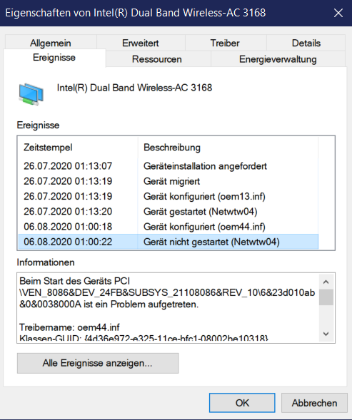

Wegen der Sache mit der AMDKMDAG habe ich meinen Gerätemanager komplett ins Auge genommen und dabei festgestellt, das mein INTEL AC WIRELESS Chip und dessen Treiber auch hier eine Einbindung (hier ist es die NETWTW04) aber mit erneuten Verweis auf PCI, nicht vornehmen konnte. Ich weiß noch nicht, ob es hauptsächlich mit dem Problem "StandBy" zu tun hat. Aber ich werde der Sache nachgehen.
Gemäß diesem Bild, wurde aber das Gerät am 26.7.2020 schon mal ordnungsgemäß gestartet. Das wäre der gleiche Zeitpunkt wie die von AMD. Seit dem 6.8.2020 hat das Gerät aber nicht mehr starten können.

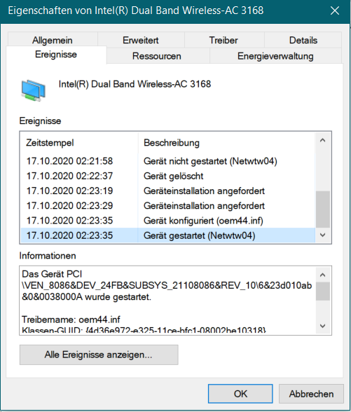

Das Problem mit dem INTEL Wireless und der NETWTW04 habe ich mittlerweile auch lösen können, musste aber die Softwareinformationen auf dem PC komplett löschen (Rückkehr zum vorherigen Treiber hat es nicht lösen können). Nach dem Neustart hat Windows das Gerät ordnungsgemäß in Betrieb genommen ...
Dann bin ich jetzt mal auf den StandBy gespannt ...
Das größte Problem mit Windows 10 ist jedoch, dass der Gerätemanager diese beiden Probleme mit den Geräteinstallationen nicht als Problem deklariert! Und man es erst in den Ereignissen finden kann!
