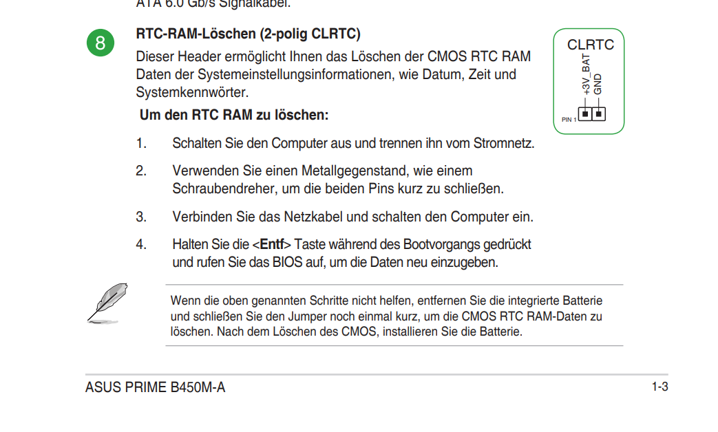

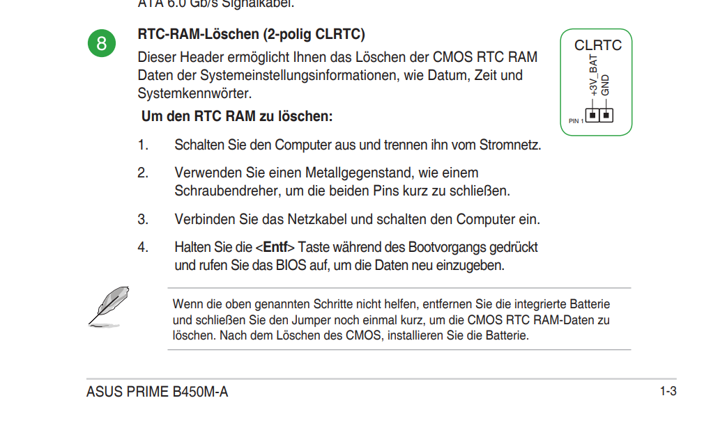

Du hast doch zwei Pins die man normaler Weise mir einem Jumper überbrückt. Mal im Handbuch schauen wo genau die sind, diese kann man VORSICHTIG auch mit einen anderen leitenden Teil ( Schlüssel, Schraubenzieher u.s.w. ) überbrücken.
Das ganze sollte im Stromlosen zustand passieren. Die BIOS Batterie kann aber dazu verbaut bleiben.
Kann ich auch einfach die Batterie rausnehmen

Hier mal die Beschreibung von CMOS Reset aus dem Handbuch. Auch wenn du die Batterie entfernt hast sollte man die Kontakte verbinden.

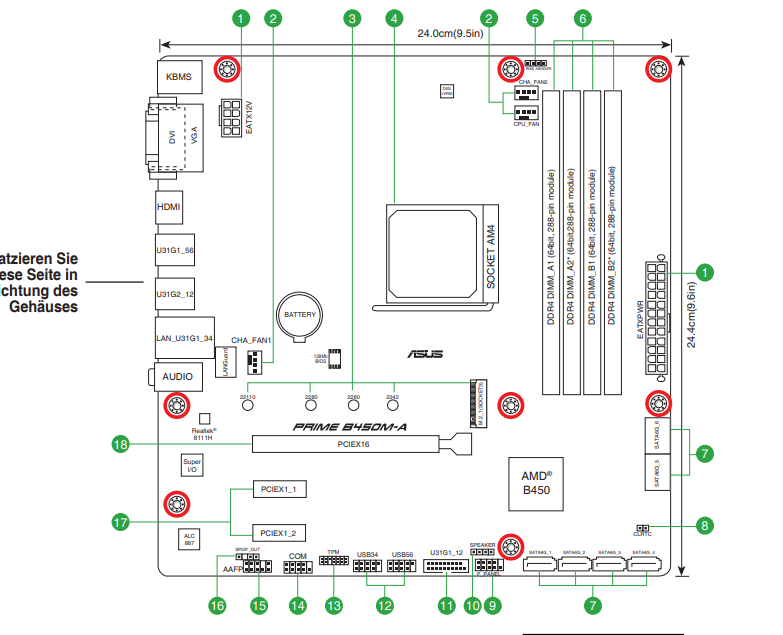

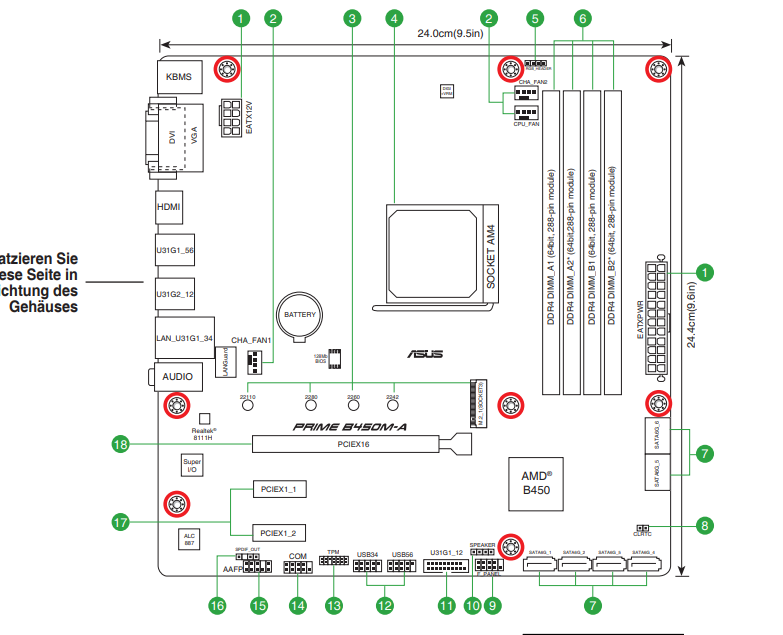

Schau mal was auf dem ersten Bild für eine Nummer steht ( 8 ).

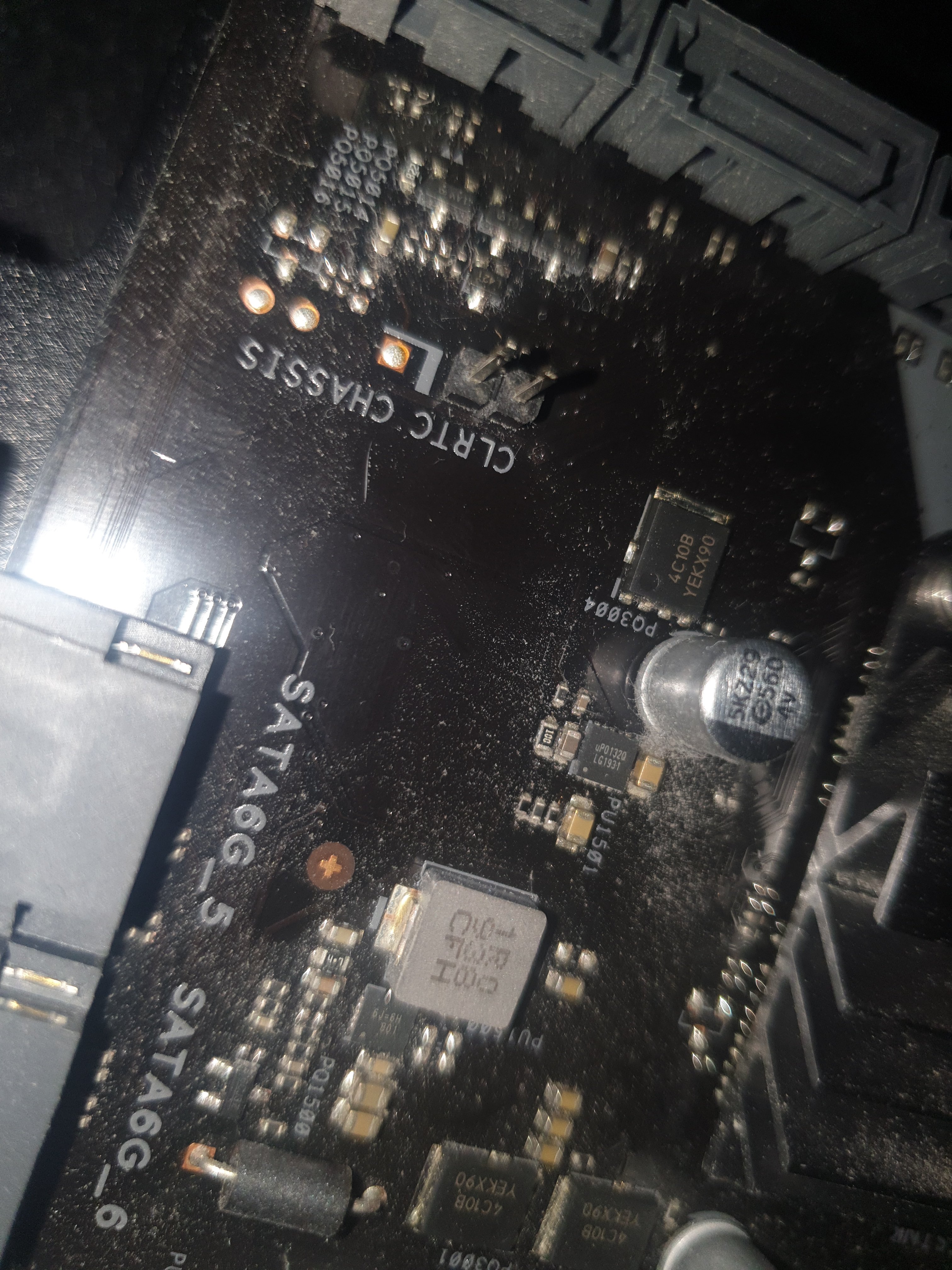

Auf den Bild für das MB auch nach dieser Nummer suchen, rechts unten ist sie zu finden.
Haha sie ist am PC angeschlossen und der war noch an @Nickel

Jetzt einen CMOS Reset machen damit auch wirklich ALLE Einstellungen weg sind.
Hier im Spoiler habe ich mal einen richtigen CMOS Reset beschrieben, mit einem kleien Zusatz, den man sehr gut braucht wenn man RAM OC betreiben möchte und auch wenn man keine Lust hat immer wieder den PC zu öffnen.
Nach dem Zusammenbau hatte ich einen CMOS Reset folgender Maßen durchgeführt ( auch bei anderen PCs gehe ich immer so vor, bisher keine Probleme):
PC ausschalten (falls an ) und NT Schalter ausschalten (Wichtig beim späteren einstecken können sonnst Probleme auftauchen! )
PC Netzkabel entfernen
Den PC Startknopf ein paar mal betätigen um die Kondensatoren zu entleeren
CMOS Reset Kontakte mindestens 10 Sekunden überbrücken ( Falls kein Jumper zur Hand kann man zur Not auch den Rest Schalter, falls das Gehäuse einen hat, hier anschließen. Hat den Vorteil das sollte man RAM OC betreiben nicht immer den PC öffnen muss. Nur nicht vergessen das der Schalter einen CMOS Reset auslöst, sonst gibt es einen kleinen Schock. )
NT Kabel anschließen und NT einschalten.
PC starten, das kann jetzt eine Weile dauern, mal 5 abwarten, falls dann nichts kommt liegt ein größeres Problem vor.

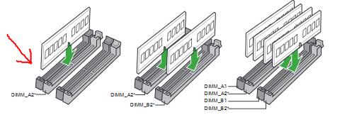

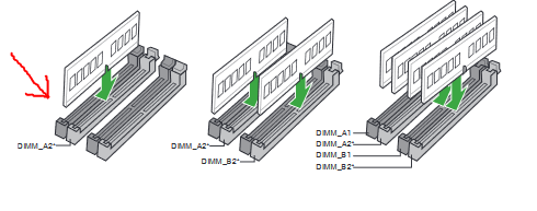

Du wirst doch wohl in der Lage sein hier mal ein Bios_Reset (Jumper setzen, Batterie raus) zu machen mit nur einem RAM Modul in Slot "Dimm_A2".
Das System aus machen und vom Strom trennen.
Grafikkarte soll verbaut sein und nur ein RAM Modul in RAM Slot "Dimm_A2".
Dann machst du das "Bios Reset", Pins überbrücken wenn du keinen Jumper hast
und auch zusätzlich Batterie raus. Batterie wieder rein.
Strom wieder an die Kiste und dann startest du das System aber so wie es nun ist,
mit nur einem RAM Modul in Slot "Dimm_A2" - Zweiter Slot von links, von der CPU aus gesehen.
Mach es mal genau so.

Genau, diese beiden Pins überbrücken. Aber vorher das Stromkabel vom NT entfernen und ein paar mal den Startknopf vom PC drücken.
Nein es sind nur 2 Pins.
Dumme Frage aber wie überbrückt man sowas ? Bin 14 Jahre alt und hab sehr wenig Erfahrung mit Pc
Mit einem Teil aus Metall, Schraubenzieher oder sogar ein Haustürschlüssel geht. Aber darauf auchten keine anderen Teile im PC damit zu berühren.
