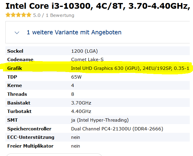

deine cpu hat keinen grafikchip/einheit,
wie soll das funktionieren ohne grafikkarte?
das wäre eine mit graphicchip
https://geizhals.de/intel-core-i3-10100-bx8070110100-a2290956.html

Mit der verbauten CPU bekommst du auch kein Bild da keine integrierter Grafikchip vorhanden ist.
