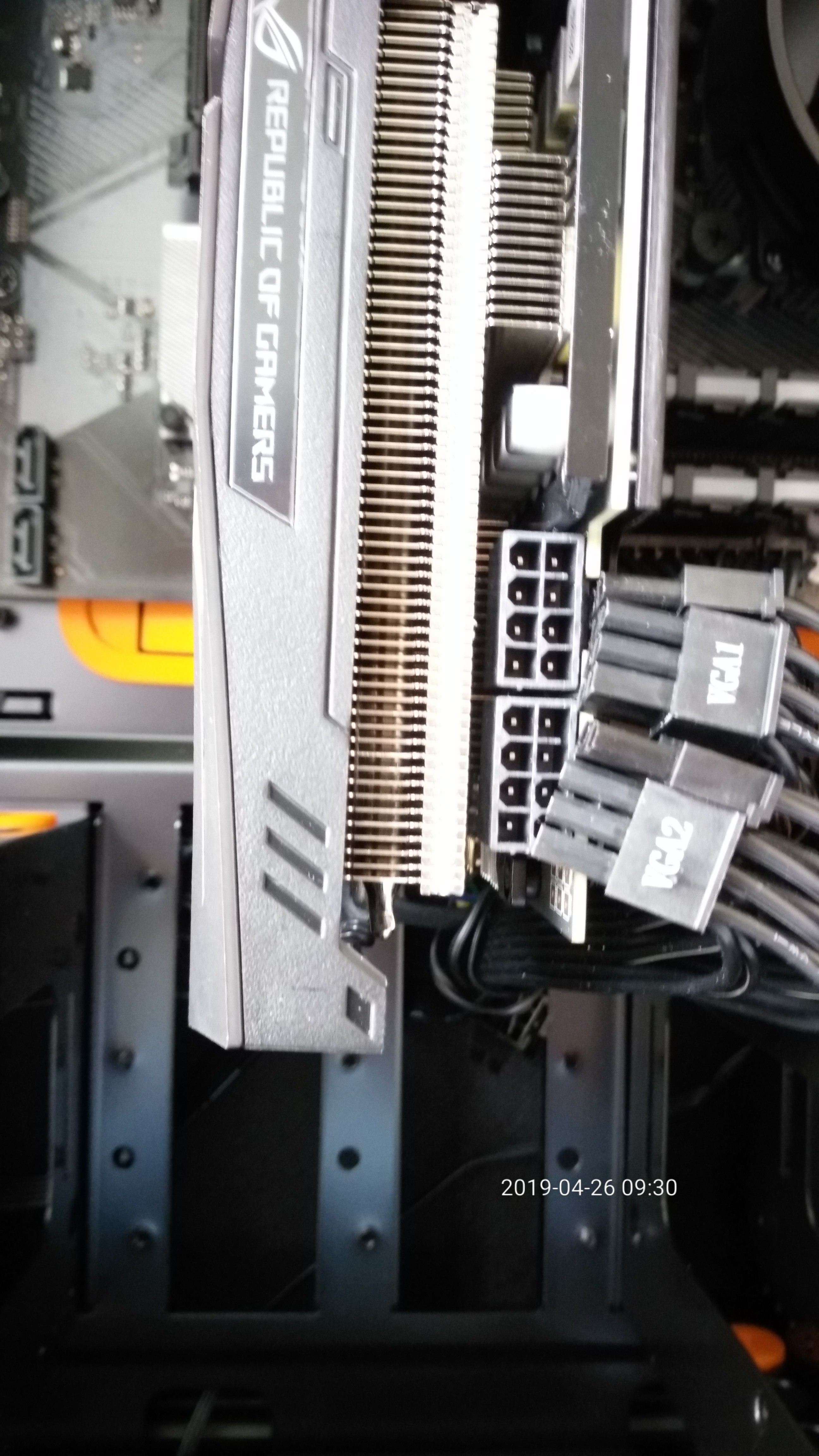

Ich bin mir noch nicht ganz sicher mit dem Anschluss der Grafikkarte: müssen hier beide PCI-Kabel an Grafikkarte und Netzteil angeschlossen werden ( siehe Bild )?

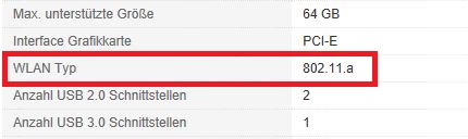

Jetzt noch eine Frage: hat das Board kein W-Lan? Ich versuche, mich per W-Lan an meinen Router anzumelden, aber es werden auch keine Routeraufgelistet.
das hier ist ein amazon link zu deinem mainboard. zeig mit mla, wo dort steht, dass das mobo wlan hat.
du kannst eine wlan karte verbauen. aber das ist bestimmt nicht, was du meinst.
und hier die spezifikationen von der asus seite.
@Andybmf
776427
idiotischer Weise steht das quasi wirklich da.
Weiter unten dann wieder nicht und bei Asus logischer Weise auch nicht, denn das Board hat KEIN WLAN.
Zurückschicken und gegen ein Modell mit WLAN ersetzen, PCIe-WLAN-Karte holen oder WLAN-USB-Stick holen, falls es benötigt wird.
Oder mein Favorit: Kabel nutzen.
das von dir markierte zeigt nur, dass dein mainboard mit wlan umgehen kann. nicht, dass es verbaut ist.
kabel ist eh das beste. ;)
Da dein Mainboard über keine mini-PCIe-Schnittstelle verfügt (die auf der Herstellerwebseite angegeben wäre), nimm die zweite PCIe mit Antennen.
Zur ersten noch: die hat zwar keine Antennen, braucht aber welche. Wäre also selbst wenn sie passen würde keine gute Idee ohne..

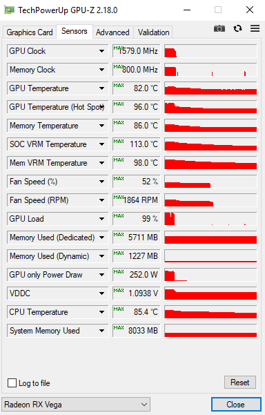

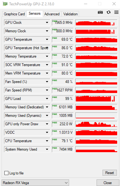

Ich habe ein neues Problem: ich habe jetzt mal ein Spiel laufen lassen. Dabei kamen über GPU-Z folgende Werte ( Bild ) raus. Sind die Temperaturwerte nicht viel zu hoch? Selbst die Glasscheibe des PC´s kann man vor Hitze kaum berühren.
Wenn ich das richtig sehe, laufen die Grafikkartenlüfter gerade mal bei 52%. Ich habe schon im BIOS und bei Radeon WattMan Global geschaut, wo ich die Lüfter hochdrehen kann. Leider habe ich nichts gefunden.
Weiß hier jemand weiter?
Gibt es vielleicht auch einen "Aufsatz" für die Rückseite der Grafikkarte, die diese dann weiter kühlt?
Hast du die Gehäuselüfter in Betrieb und wo sind die angeschlossen? Auf dem Mainboard oder hat das Gehäuse eine Lüftersteuerung?
Die Einstellungen für die Lüfter der GraKa finden sich bei Wattman (Global) unten links.

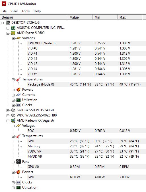

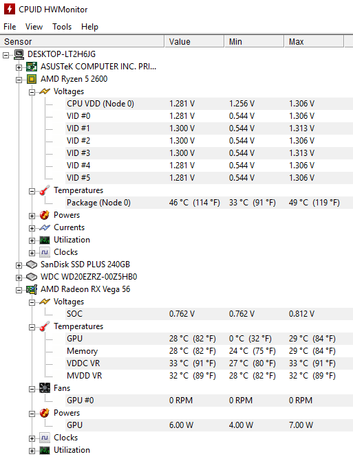

Ein Screenshot von HwMonitor wäre nett, hier bitte nur die CPU/GPU inklusive Temperaturangabe ausklappen.
https://www.computerbase.de/downloads/systemtools/hwmonitor/
Hallo.
Die CPU/GPU inklusive Temperaturangabe bei Desktopbetrieb oder wenn ein Spiel läuft?
Bild vom Desktop-Betrieb anbei.
Die Gehäuselüfter haben einen Gehäuseschalter und stehen auf maximum.
Im Desktop-Betrieb sieht es doch ganz gut aus. CPU ist ein bisschen warm, aber nix wo du dir Gedanken machen müsstest.
Der Lüfter deiner Grafikkarte ist aus, aber vermutlich im Zero-Fan Modus. Den habe ich generell deaktiviert, weil so das Gesamtsystem erfahrungsgemäß leiser und kühler ist.
Hast du die Lüftereinstellungen im Wattman inzwischen gefunden?

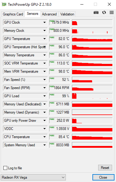

edit: die Temperaturen aus Beitrag #13 find ich deutlich zu hoch, ich gehe davon aus das du da gespielt hast?

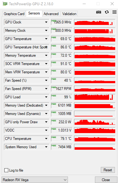

Ja, die habe ich gefunden. Ich habe erst einmal "Benutzerdefiniert" eingestellt, womit die Lüfter endlich eingeschaltet wurden, und habe dann die Leistung auf "Strom sparen" eingestellt.
Die Temperaturen sind nicht mehr so hoch ( Bild )
Stimmt da habe ich ein Spiel laufen lassen, so wie bei dem neuen Temperaturbild auch.
Sind die Temperaturen nicht trotzdem zu hoch?
Ich habe mir schon überlegt, eine Wasserkühlung einzubauen. Der Heatkiller IV für RX Vega 56 soll die Temperatur unter 50 Grad Celsius halten. Kann ich dies z.B. mit einer Nzxt Kraken Wasserkühlung X52, 240mm verbinden?
Wie ich schrieb, empfinde ich die Temperaturen als zu hoch, auch im Spiel-Betrieb. Natürlich weiß ich nicht ob dein Rechner in der prallen Sonne steht, noch kenne ich andere Rahmenbedingungen.
Ich würde dir vorschlagen, du erstellst ein eigenes Thema im Bereich
https://www.computerbase.de/forum/forums/luftkuehlung.110/
dann kann sicher detaillierter geholfen werden.
Wichtig wäre, dass du in deinem neuen Thread genug Informationen gleich im Startbeitrag lieferst. Also; wieviele (Gehäuse-) Lüfter und wo sind die verbaut; komplette Liste deiner Komponenten; wann und warum steigen die Temperaturen deiner Meinung nach besonders.
Eine Wasserkühlung brauchts nicht, in meiner Dachgeschosswohnung wird selbst im Hochsommer mein Rechner nicht so warm obwohl ich nur „einfache“ Lüfter nutze.
Als Anhaltspunkt, CPU wird maximal 60 und GPU maximal 55 Grad warm. Im Leerlauf/Desktopbetrieb sind meine Komponenten irgendwo zwischen 28 und 40 Grad.
