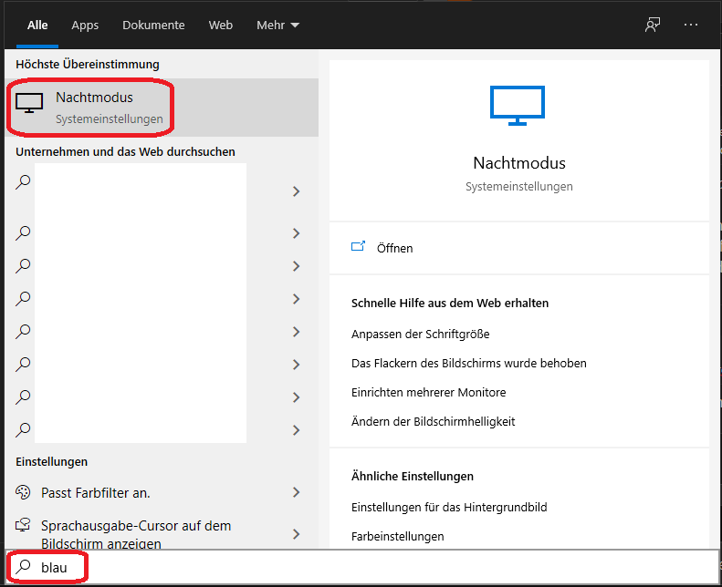

Hey Zibbe,
Blaues Licht (zb Monitor, Handy) steht im Verdacht den Schlafrhythmus zu stören, weshalb mit einem der letzten Updates auf meinem Windows 10 Geräten ein zeitgesteuertes Einschalten eines Filters angeboten wurde. Läuft in der Systemsteuerung unter Nachtmodus.
Zibbe schrieb:
Würdest du mir erklären wo ich den Blaufilter finde?
Am einfachsten ist es die Windows-Taste zu drücken und einfach blau in die Suche einzugeben. Dann erscheint der Eintrag "Nachtmodus" aus den Einstellungen ganz oben. Dort kann man dann die Intensität des Blaulichtfilter einstellen und/oder einen Zeitraum festlegen in der der Blaulichtfilter aktiv sein soll.
Es gibts auch dynamische Helligkeitsanpassungen bei manchen Geräten. Da wird dann je nach Bildinhalt die Helligkeit verändert. Leider keine Ahnung ob es das auch bei deinem Laptop gibt und wo man das abschalten könnte.
