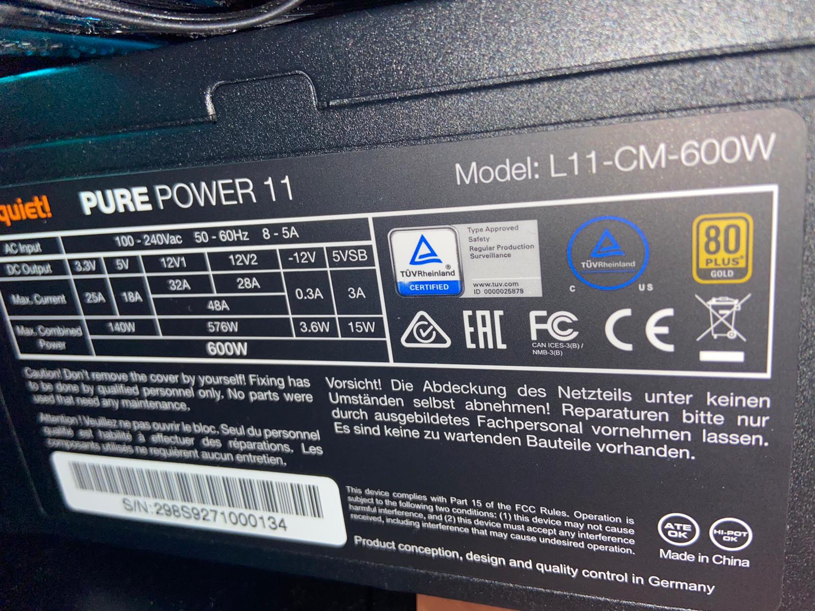

Was hast du für ein Netzteil?
Reaktionen: rage222
Was genau für ein Model?
und einen großen bquiet CPU Kühler und 3 weiter kleine bequiet Lüfter und einen kleinen Lüfter der bereits im Tower drin war
L11-CM-600W

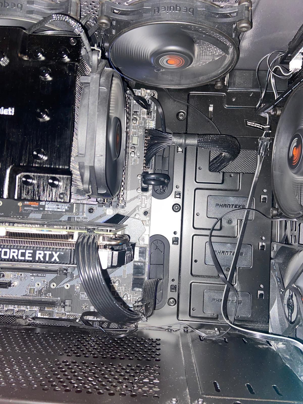

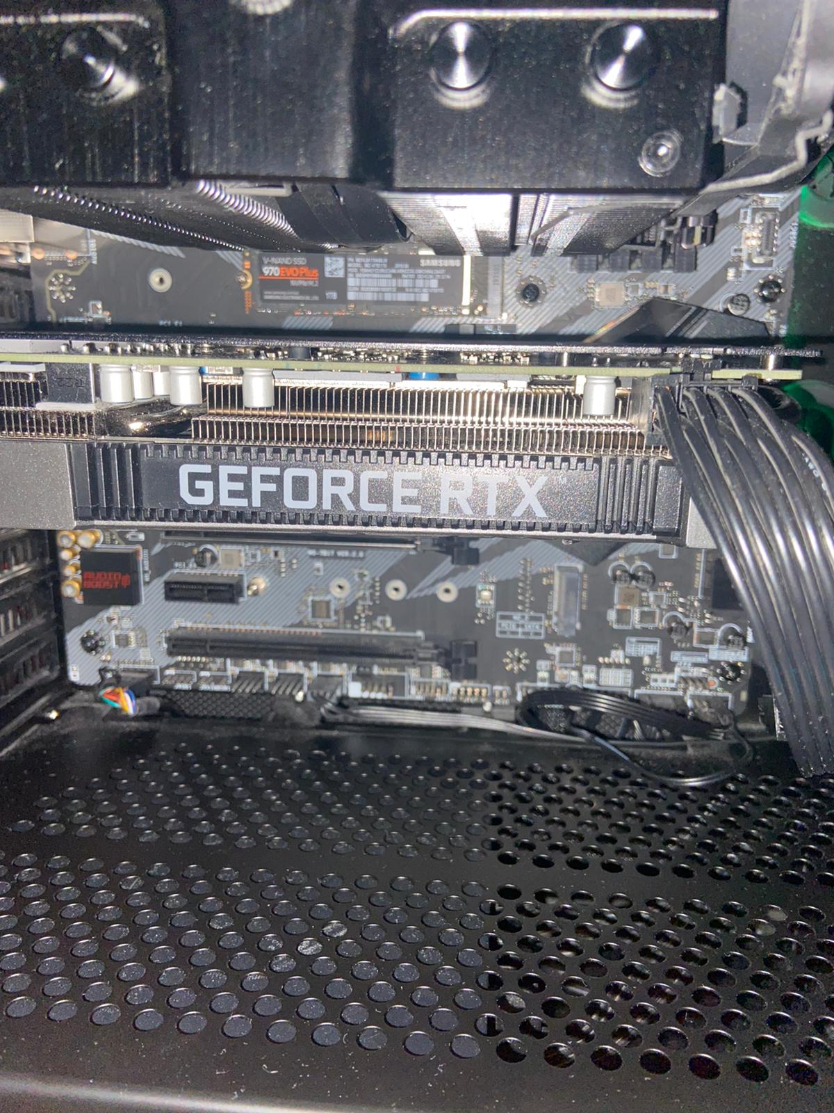

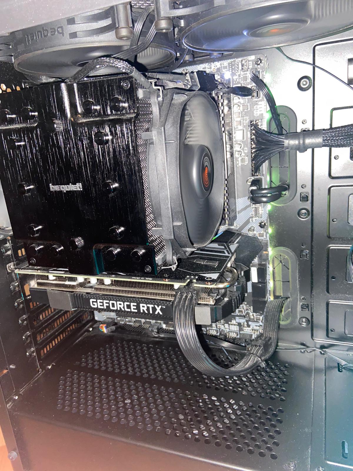

Bitte einmal ein Bild vom PC-Inneren und alle Hardware komplett auflisten!

Den pc habe ich seid einem Jahr

sorry, hat mit deinem problem nichts zu tun, aber warum ist der obere frontlüfter ausblasend montiert?
Was genau meinst du welcher Frontlüfter?
Oh hab ihn mal raus genommen und falsch rum rein gemacht 😂 danke is mir jetzt auch aufgefallen

Deathangel008 schrieb:
@samu12345678:
der saugt luft aus dem gehäuse. warum?
Wie soll ich den Lüfter hin bauen dass es das nicht mehr macht ?
