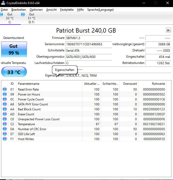

Es hilft immer viel, wenn man zunächst mal im Zuverlässigkeitsverlauf nachsieht, was Windows selbst an Problemen festhalten konnte. Denn das kann einen oft sehr schnell auf die Spur des wahren Auslösers führen.
In meiner Signatur findest du CrystalDiskInfo. Kannst du gerne mal fix starten und die HDD checken.
Starten und einen vollständigen Screenshot von allen Laufwerken mit allen Werten machen.
Es würde halt nur extrem gut passen, wenn die HDD der Katzen Attacke auch zum Opfer gefallen ist. Umfallen ist das Schlimmste, was man ihr antun kann.
Hier noch die SSD
