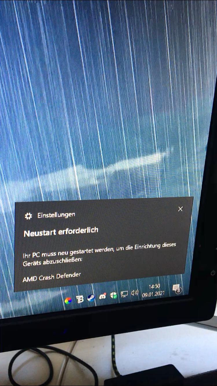

Ich hab jetzt etwas neues herausgefunden, und zwar kommt das immer bevor mein Bildschirm schwarz wird während der Treiber gerade läd.

Der zusätzliche Hinweis von InfoCenter (Windows) ist normal während/nach der Treiber Installation.
Der Treiber ist nun bereits geladen aber ein Neustart ist erforderlich um die Installation abzuschließen.
Mh okey leider bringt der neustart nichts auser einen Black screen:(

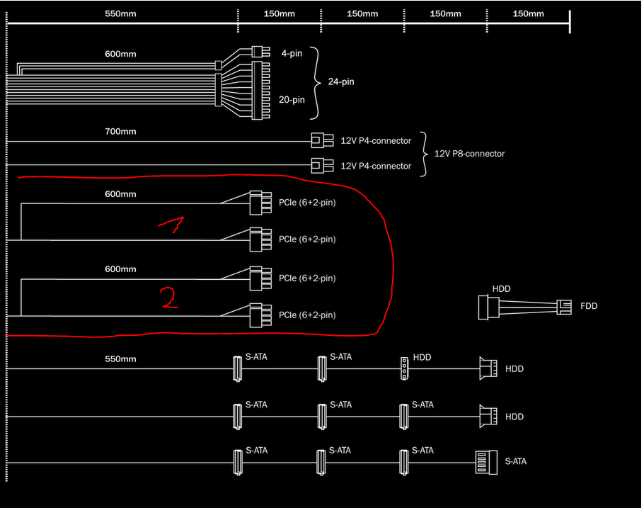

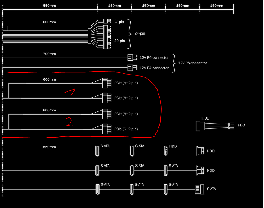

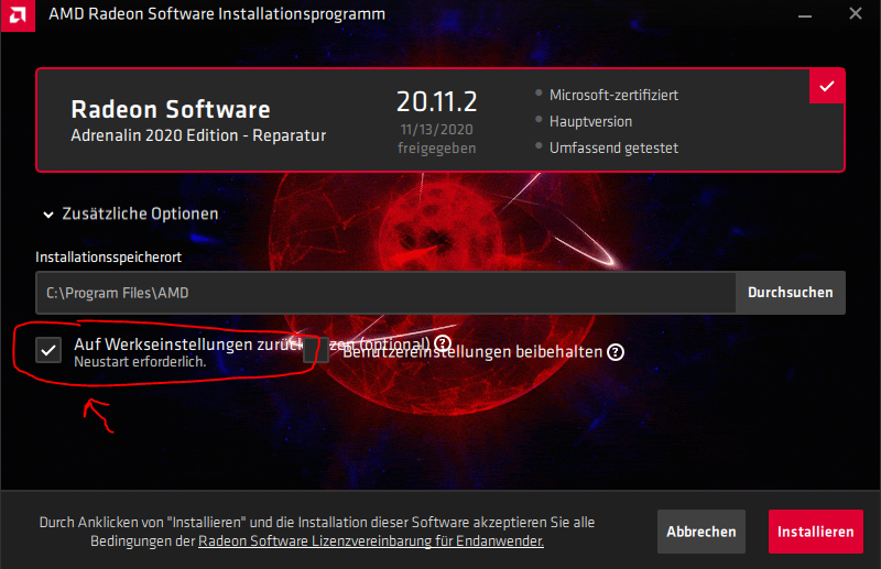

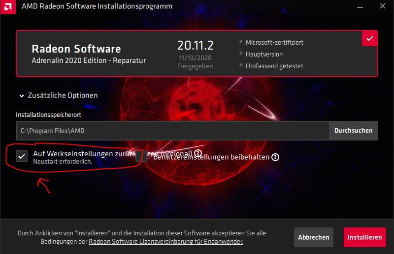

Nickel schrieb:
Eine RX 5700XT solltest du mit zwei Kabel vom Netzteil zu Grafikarte verbinden
zur Stromversorgung, sie Bild 1 (recommended/empfohlen).

Oder auch einfach beim Start der Treiber Instalation, auswählen " Auf Werkseinstellung zurücksetzen (Bild 2)"

Wie gesagt, für die Grafikkarte empfiehlt es sich 2 Kabel zu nehmen
und die sollten auch auf Seite des Netzteil dort in die empfohlenen Stecker (+12V PCIe)
um die Last auch hier auf den Rails zu verteilen.
