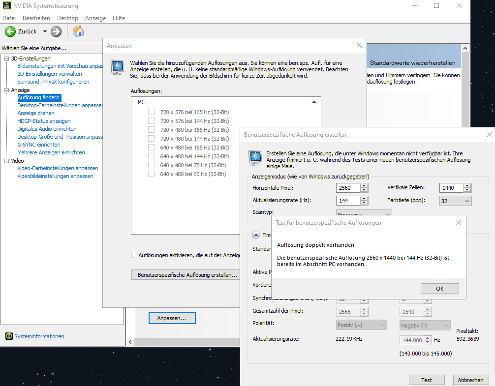

@codengine
Kann keine eigene Auflösung anlegen, da 2550x1440@144Hz schon vorhanden ist

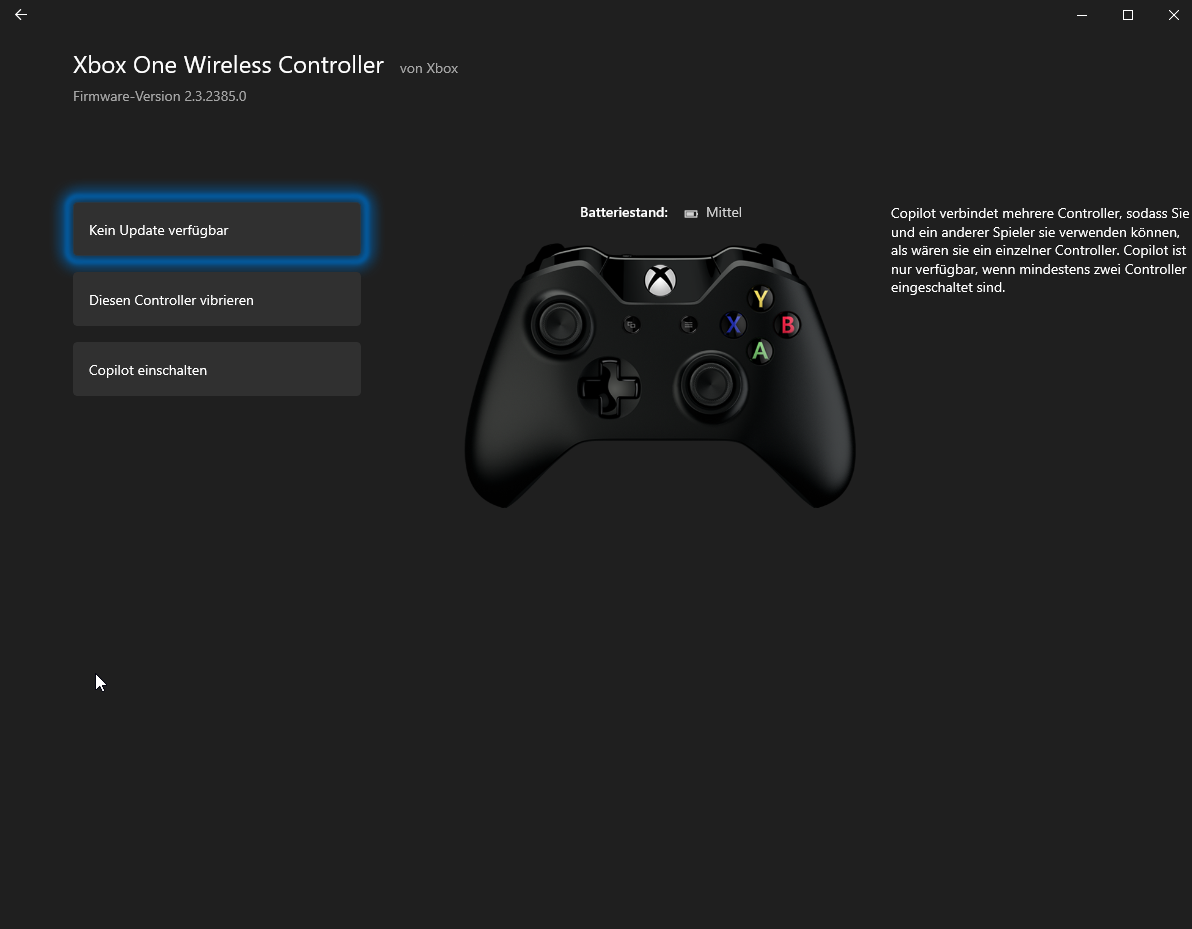

Hab mir wie du gesagt hast über den Windows Store die App "Xbox Zubehör" runtergeladen und versucht die Firmware des Controllers zu aktualisieren.
Firmware Version 2.3.2385.0 ist installiert und scheint auch aktuell zu sein.

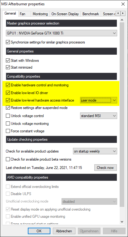

Hi, hast du zufällig den MSI Afterburner installiert und dort die Low-Level-API aktiviert?
@LiFeSII
ja, MSI Afterburn ist installiert. Die Einstellung "Enable low-level hardware access interface" ist aktiv und auf "user mode" eingestellt. Das ist aber eine Standardeinstellung, die hab ich nicht geändert.
Soll ich das ausschalten bzw. auf "kernel mode" ändern?
Ich habe zwar keine Pascal Karte mehr, hatte aber genau so Blacksreens, nachdem ich die Low-Level API im Afterburner deaktiviert habe, läuft bei mir wieder alles. Probiern kannst du es ja mal.
Du hast die Blackscreens erst gehabt nachdem du die Option deaktiviert hast? Hab ich das richtig verstanden? Dann wäre das aktiviert lassen ja der richtige Weg :D
Ich probier das mal fix aus.
Nein, die Blackscreens waren verschwunden, nachdem ich die Option deaktiviert habe :)
Hab zuerst
"Enable low-level hardware access interface" deaktiviert -> Fehler besteht weiterhin
anschließend zusätzlich
"Enable low-level IO driver" -> Fehler besteht weiterhin
Schon ärgerlich. Danke für den Tipp!
