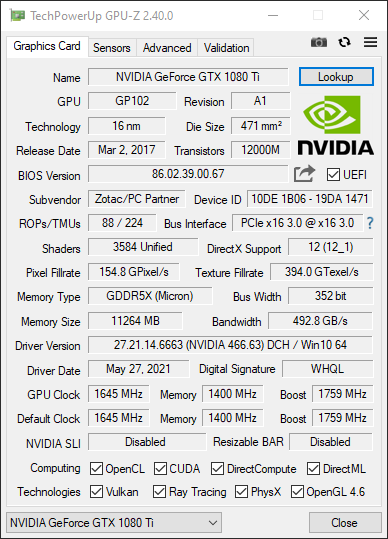

  • Grafikkarte: Zotac GeForce GTX 1080Ti AMP Extreme

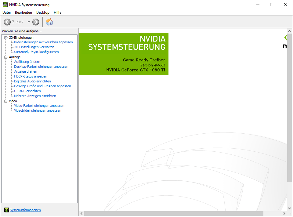

Treiber für die Grafikkarte sind aktuell V466.63

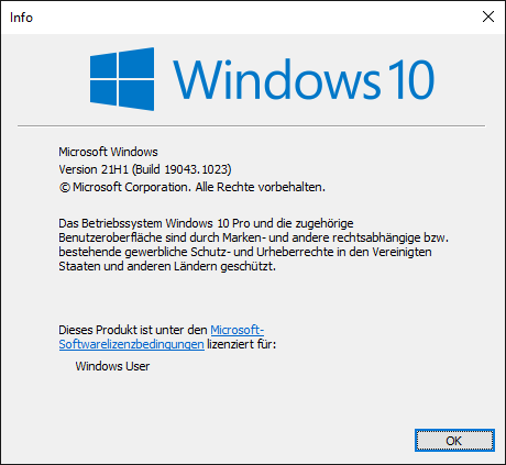

Windows ist auf dem neusesten Stand V21H1 (Build 19043.1023)

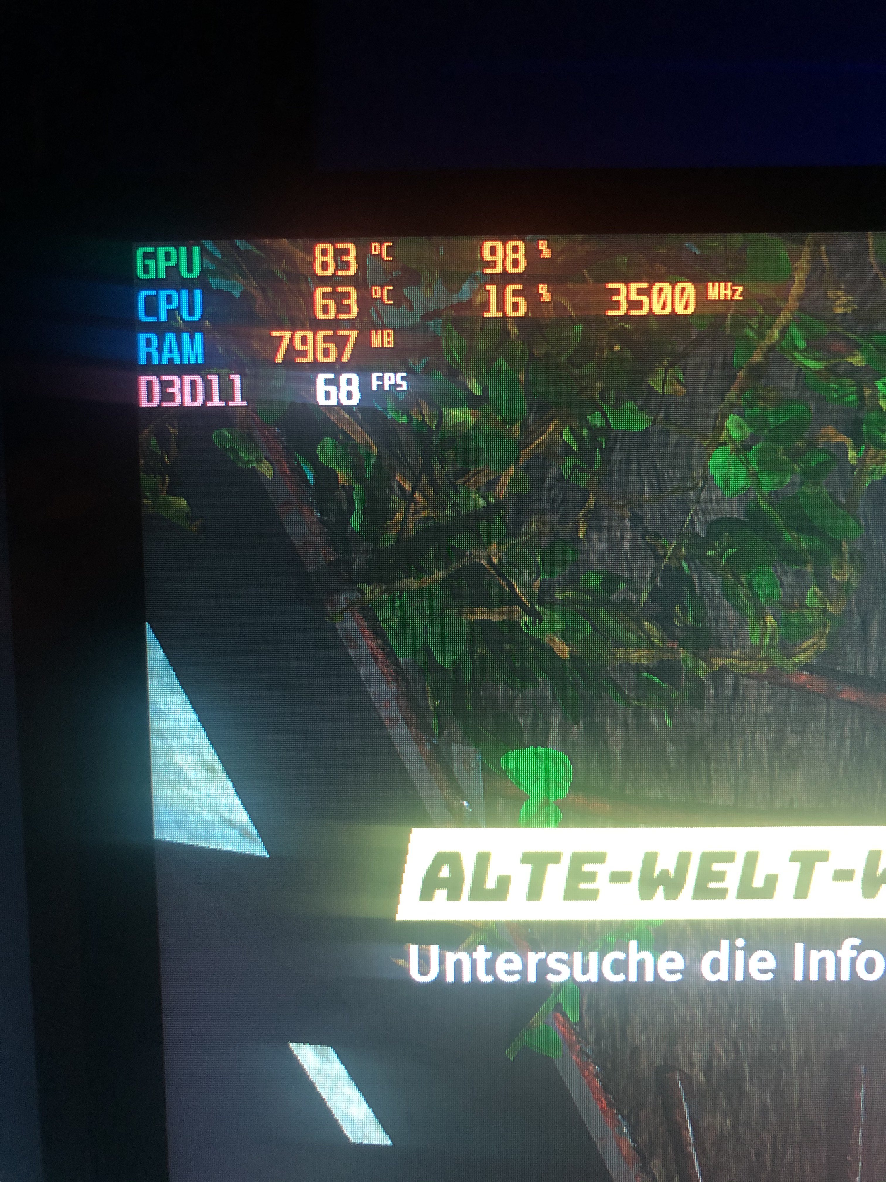

Auffälligkeiten bei Framerates, Temperatur o.ä. konnte ich mittels MSI Afterburn nicht feststellen.

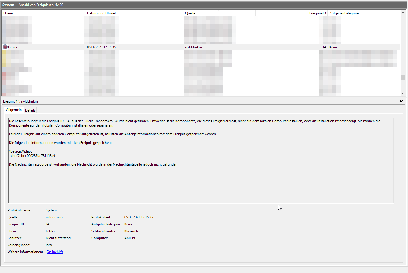

Schau mal in der Ereignisanzeige von Windows ob du unter "Windows-Protokolle -> System" Fehler mit der Quelle "nvlddmkm" hast, evtl. mit EventID 14.

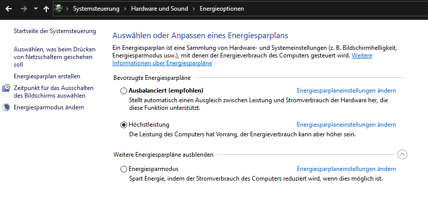

Last but not least: Stell mal den Power Management Modus auf "Höchstleistung" und schau mal ob es dann immernoch auftritt. Wenn ja, willkommen im Club der Leute die seit 46x.xx das Problem hat.
@codengine
Es ist tatsächlich der Fehler EventID14 in den Windows Protokollen enthalten.
Das Powermanagement habe ich seit Tag 1 auf Höchstleistung. Was anderes würde für ein Desktop System mMn keinen Sinn ergeben.

PPS: "Höchstleistung" führt leider auch dazu dass deine Grafikkarte nie runtertaktet und in der Regel laufter läuft, selbst im Desktopmodus. Ist also ein zweischneidiges Schwert

Bei mir läuft die Grafikkarte unter Höchstleistung im Desktopbetrieb völlig unauffällig. 0% Auslastung und die Lüfter sind nie an außer in anspruchsvollen Spielen. Von daher passt die Einstellung für mich soweit.
Hab jetzt folgende Treiber probiert
466.11
461.72
460.89
457.51
keine Version funktioniert. Auf allen Versionen mit aktiviertem G-Sync dasselbe Fehlerbild. Weiter runter konnte ich mit den Treiberversionen nicht, da ich keine im Netz gefunden habe. Sind immer verlinkt auf die Nvidia Webseite.
Bleibe jetzt vorerst auf der 466.63 mit ausgeschaltetem G-Sync. Eine andere Option sehe ich nicht. Vielleicht schreibe ich das Problem morgen auch nochmal ins Nvidia Forum.

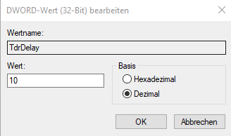

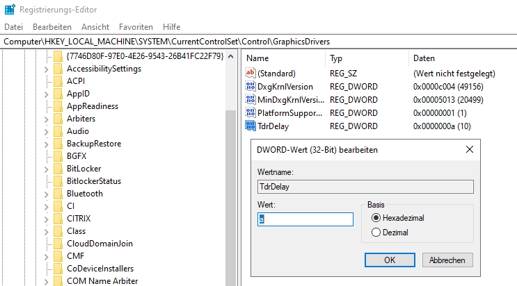

Ich hab ja ein ähnliches Problem, kannst du mal folgendes probieren?
Registry -> HKEY_LOCAL_MACHINE\System\CurrentControlSet\Control\GraphicsDrivers
Neuer DWORD-Eintrag: TdrDelay (10 Dezimal)
Quelle:
https://docs.microsoft.com/en-us/windows-hardware/drivers/display/tdr-registry-keys
https://docs.microsoft.com/en-us/windows-hardware/drivers/display/timeout-detection-and-recovery
Hintergrund:
Windows hat einen Watchdog der zum Reset des Grafikkartentreibers führt wenn eine Schwelle überschritten wird (default: 2 Sekunden).
Da die Grafikkarte ja auf den Monitor bei GSync warten muss ist es naheliegend dass es dadurch zu den Timeouts kommen könnte.
Reaktionen: F!r3f0x
@codengine
Hab den Eintrag in der Registry angelegt und Rechner neugestartet vor dem test.
Leider ohne Erfolg. Fehler tritt weiterhin auf.
Es sei noch erwähnt, dass ich keine Dezimalzahl einstellen kann. Sobald ich auf OK klicke, springt es auf Hexadezimal zurück, der Wert wird aber konvertiert sprich aus 10 wird A.
