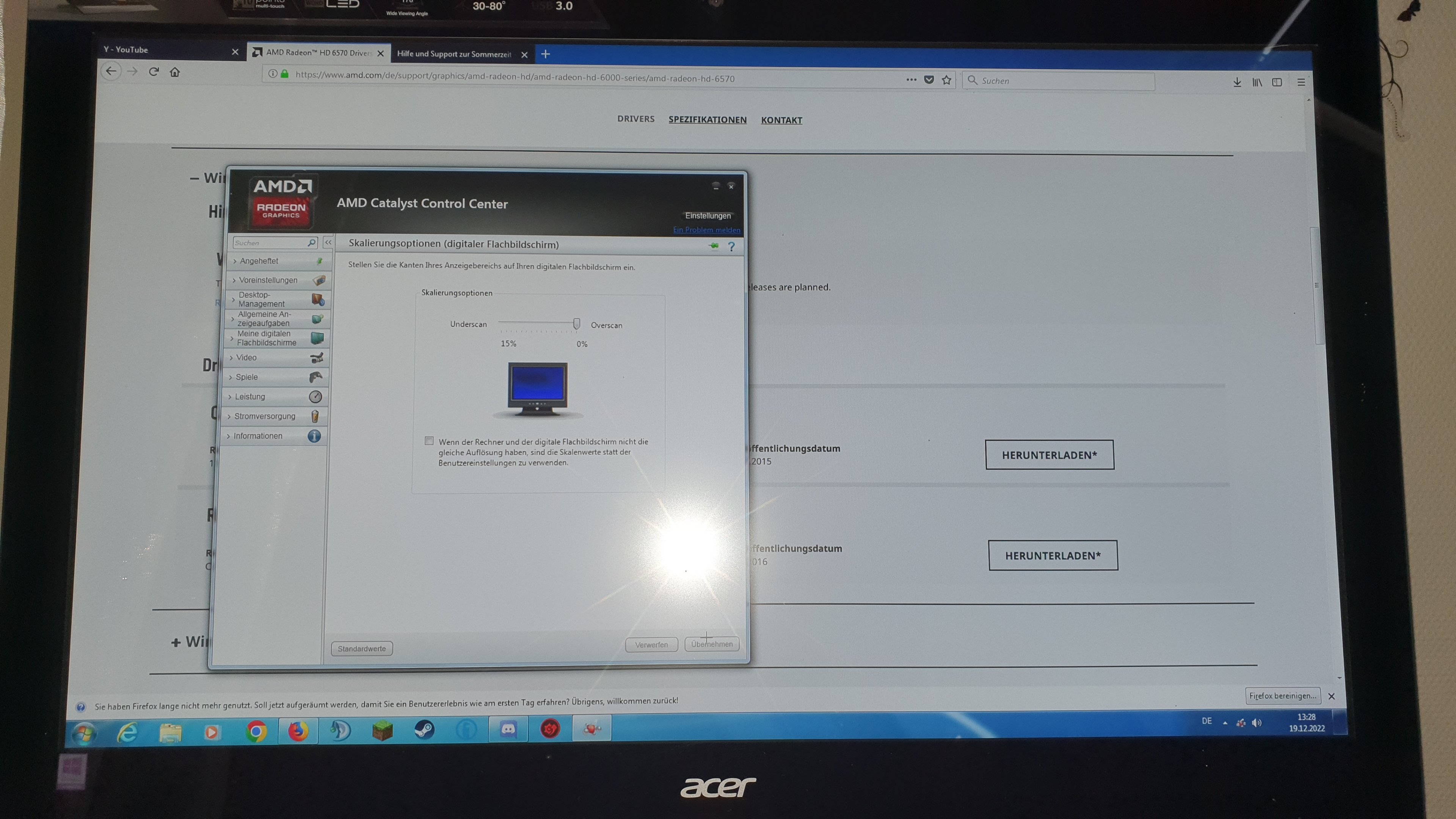

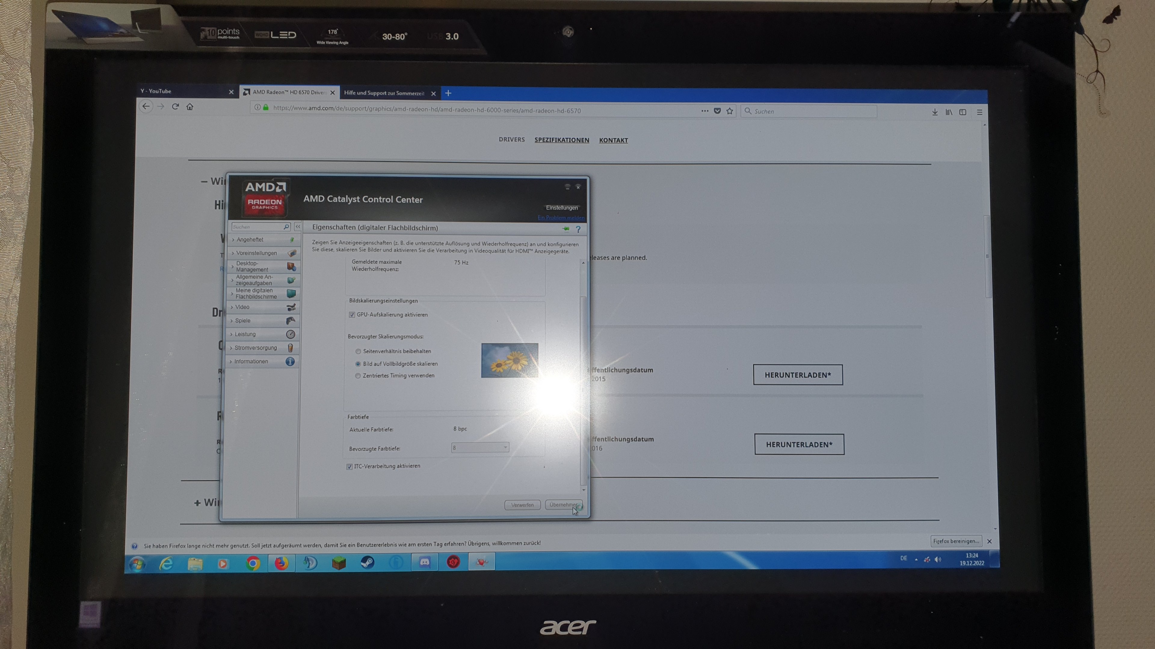

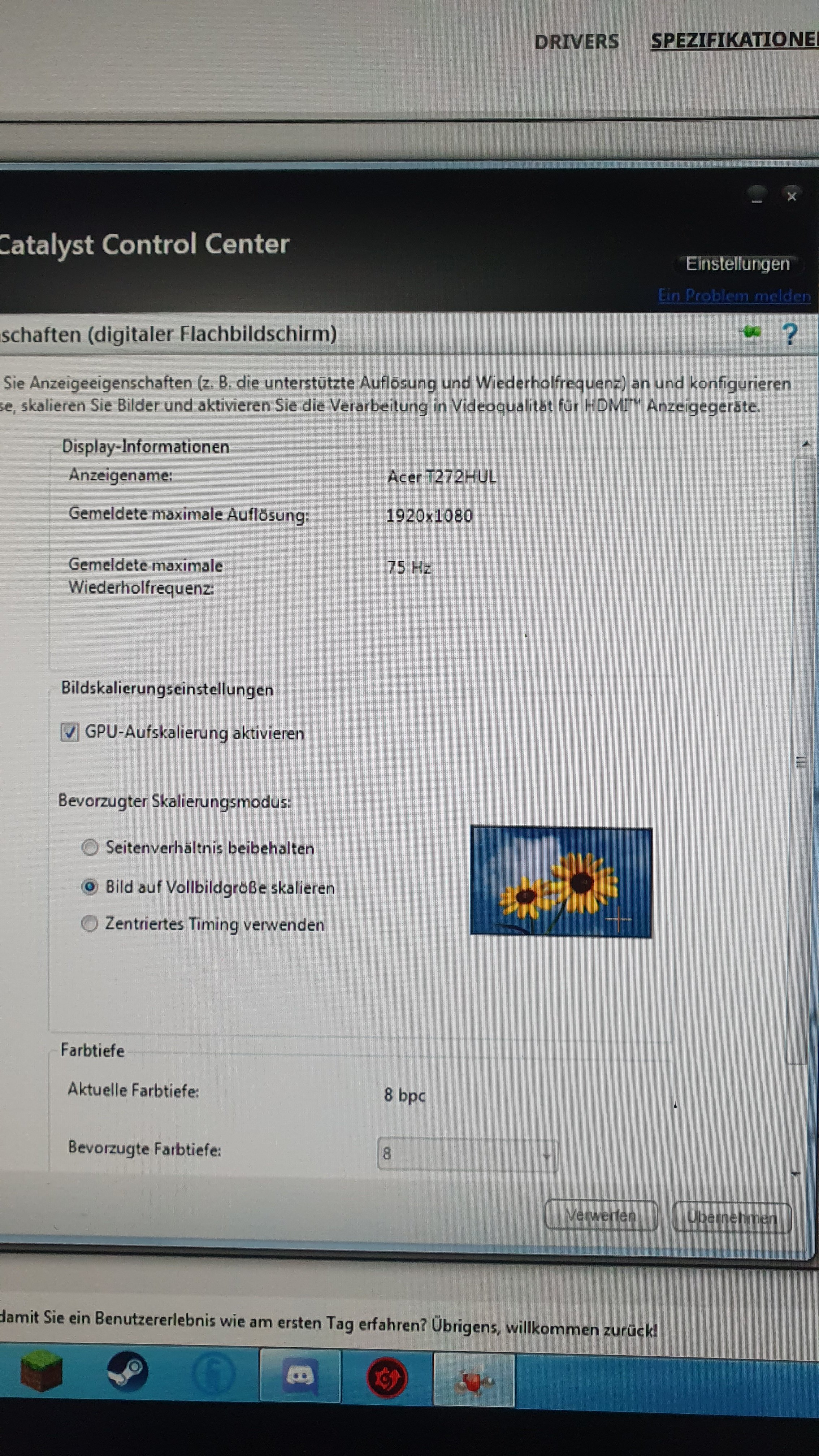

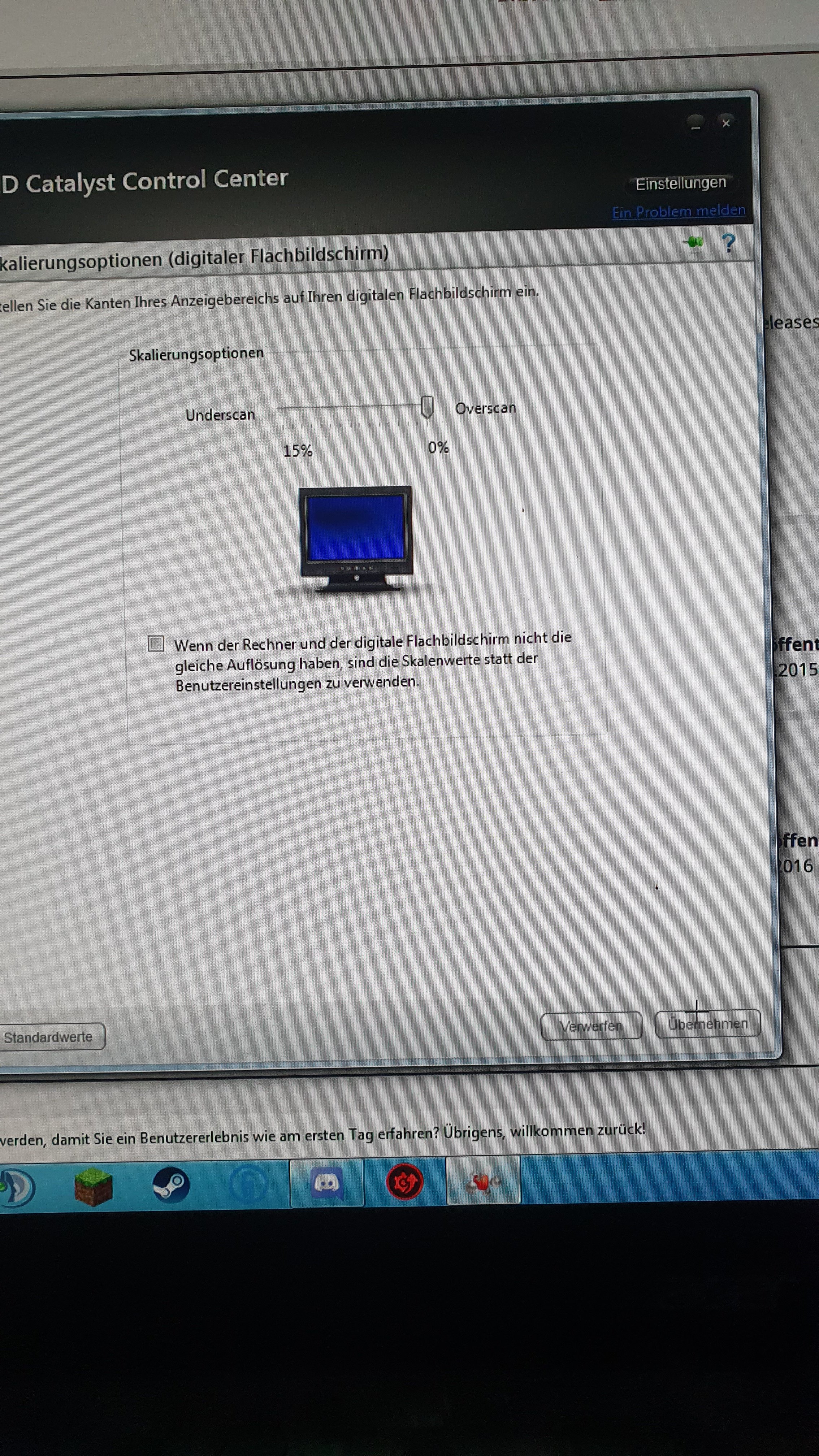

Habs geschafft sieht ziemlich gut aus, danke für eure Hilfe Männer gegebenenfalls Frauen, hab Overscan im Control Center gemacht und es ist fast wie 1440P meiner Meinung nach

Think Fast, beschreibst Du bitte deine Problemlösung, evtl. kann dann beim Nachlesen noch weiteren geholfen werden die ein ähnliches Problem haben. Und mich interessiert es auch, was Du jetzt wie gelöst hast (Ich vermute FullHD auf WQHD zu strecken) Denn bei einer funktionierenden native Auflösung, muss man nicht mit Over- oder Underscan arbeiten.
