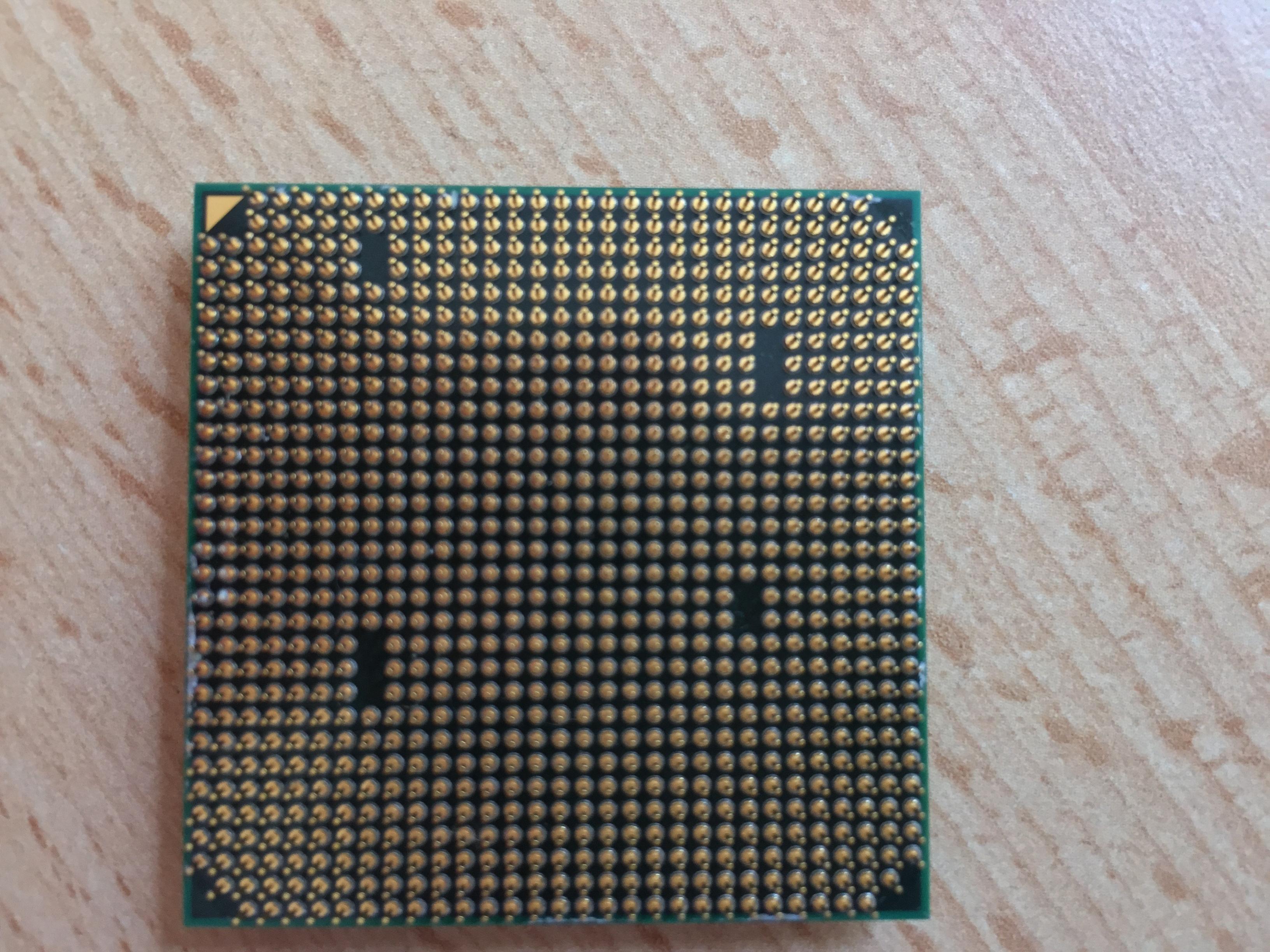

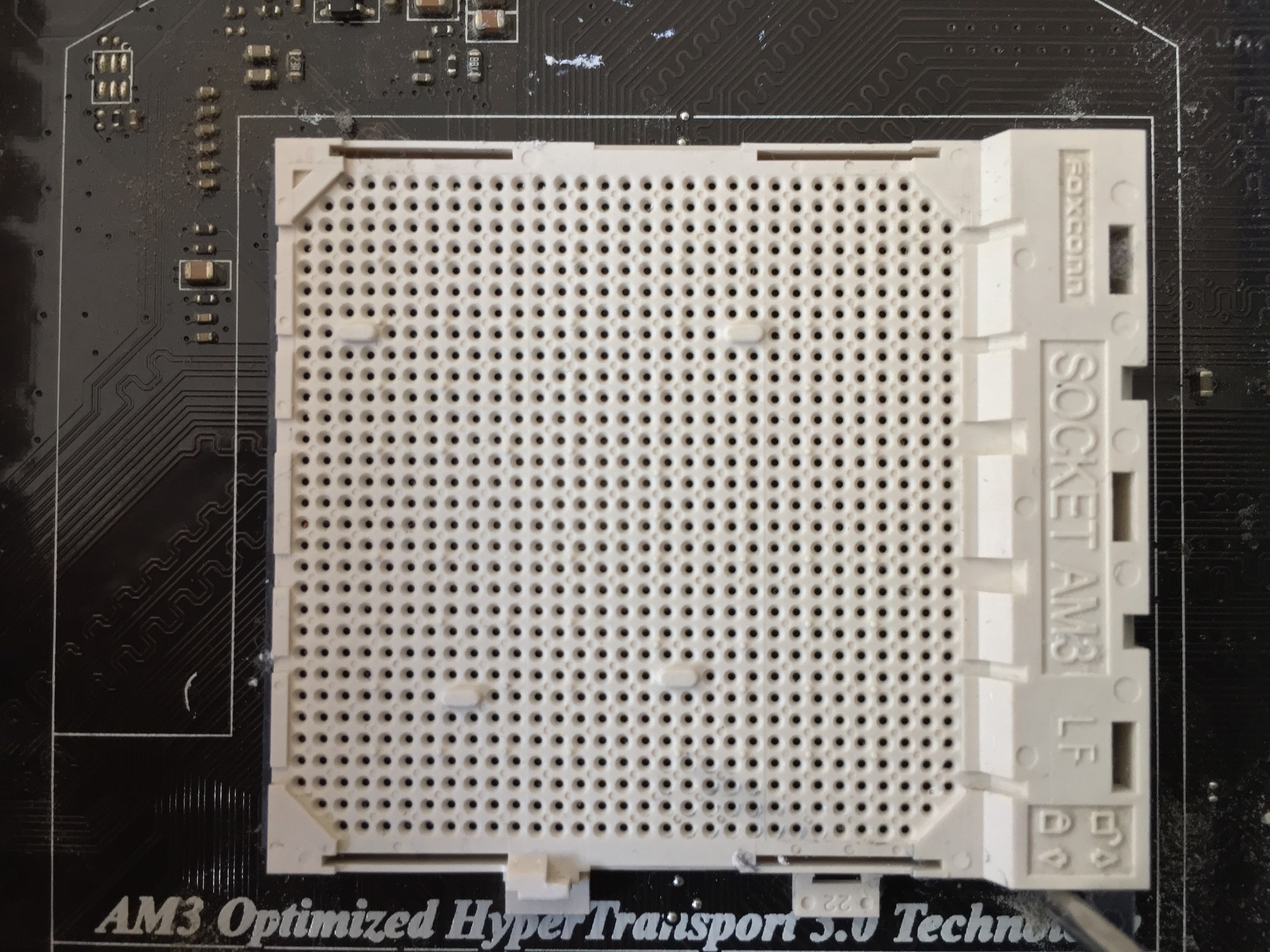

Vorher schauen und Fotos machen, wenn irgendwelche Pins abgerissen im Sockel hängen sollten, schrottest du auch die andere CPU.
Ok besten Dank, bin in 5 Minuten daheim, werde dann die Fotos machen und nochmal genau nachschauen
Hier sind die Bilder von der alten CPU und der Fassung
Nachdem ich selber weder ein abgebrochenen Pin an der CPU sehen konnte und auch keine Pins in der Halterung gefunden hab, hab ich mich dazu entschlossen die neue CPU zu verbauen und siehe da der PC startet wieder.
VIELEN LIEBEN DANK, an alle die mir hierbei geholfen haben!! Echt großen dank!
Die WLP zwischen den Pins würde ich mit einem Naturborstenpinsel und Wachsbenzin oder Nagelackentferner entfernen.
Falls die WLP leitet, kann es auch daran liegen.
