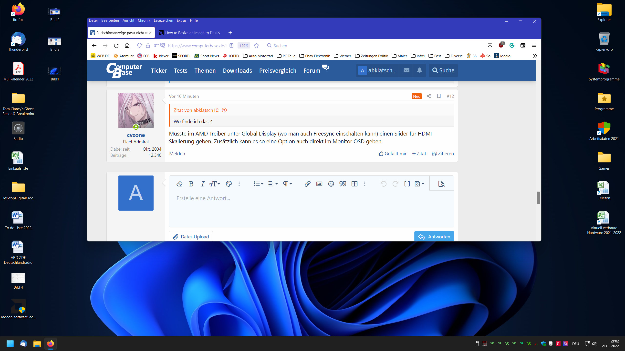

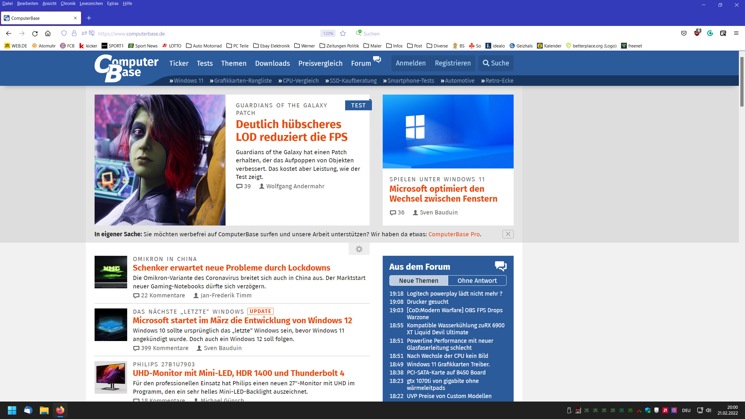

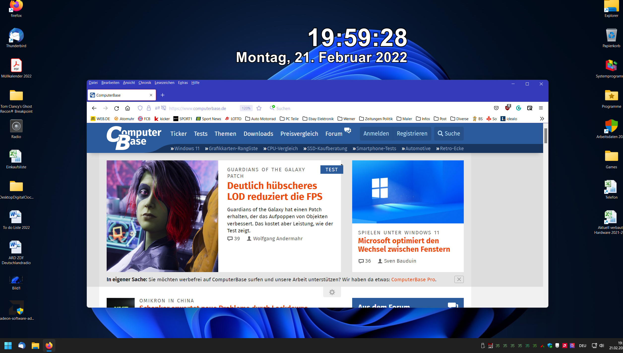

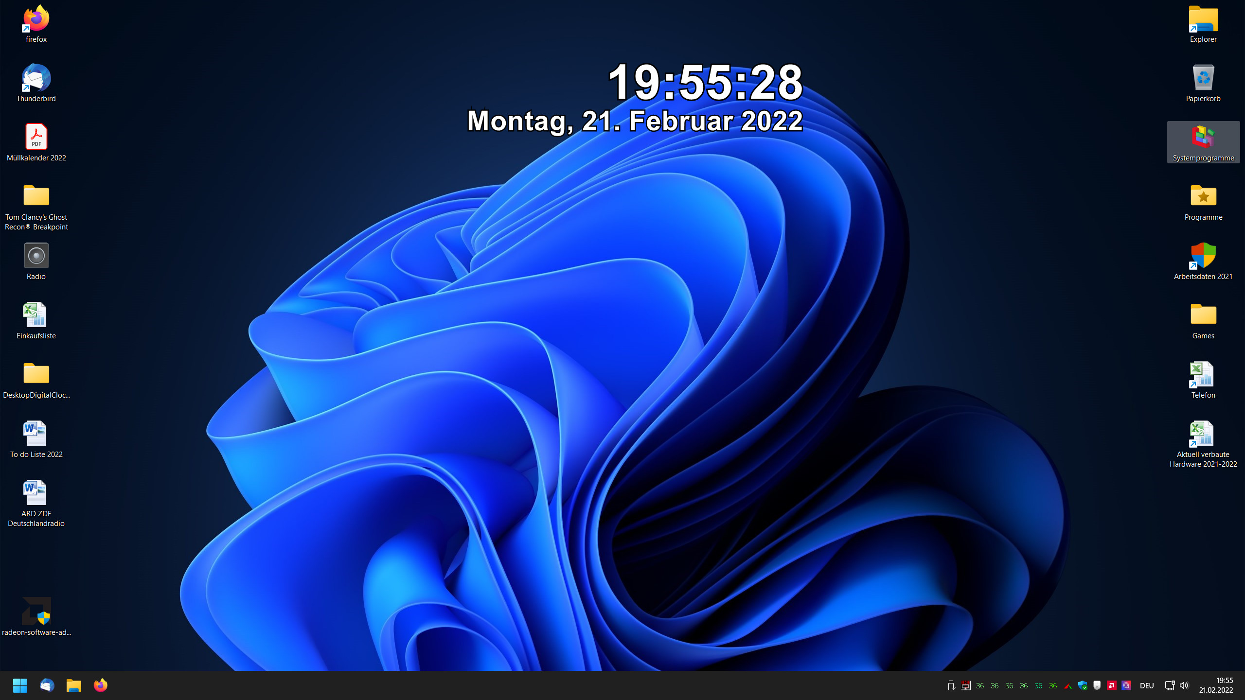

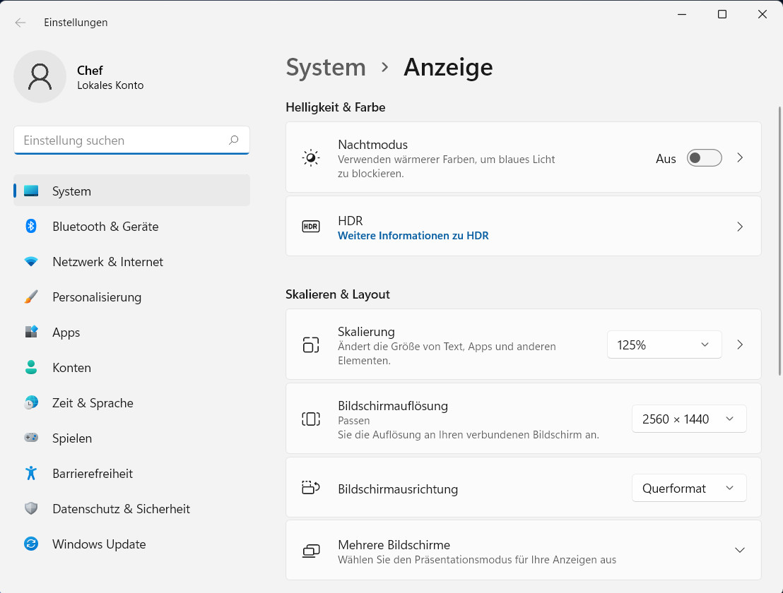

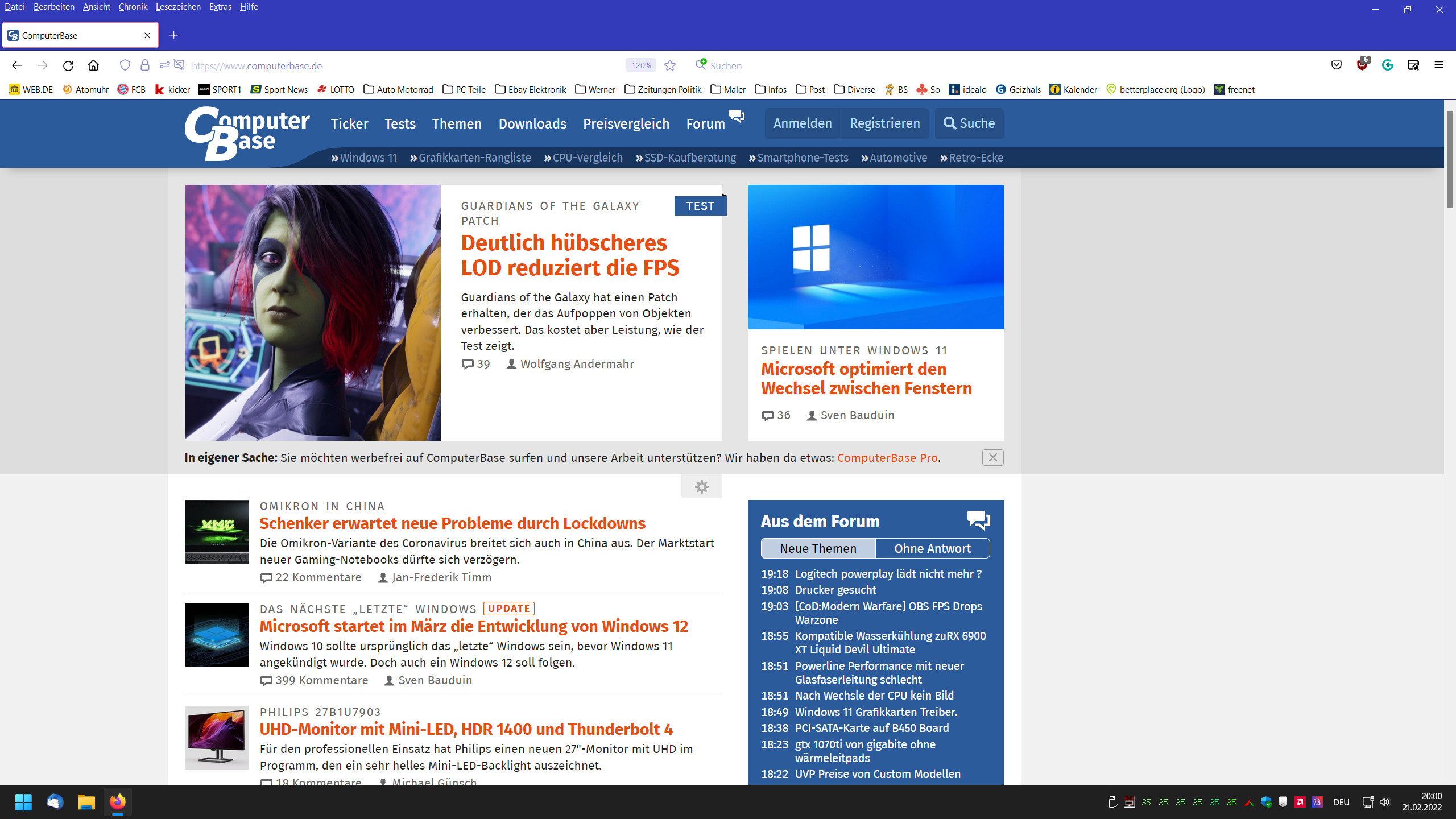

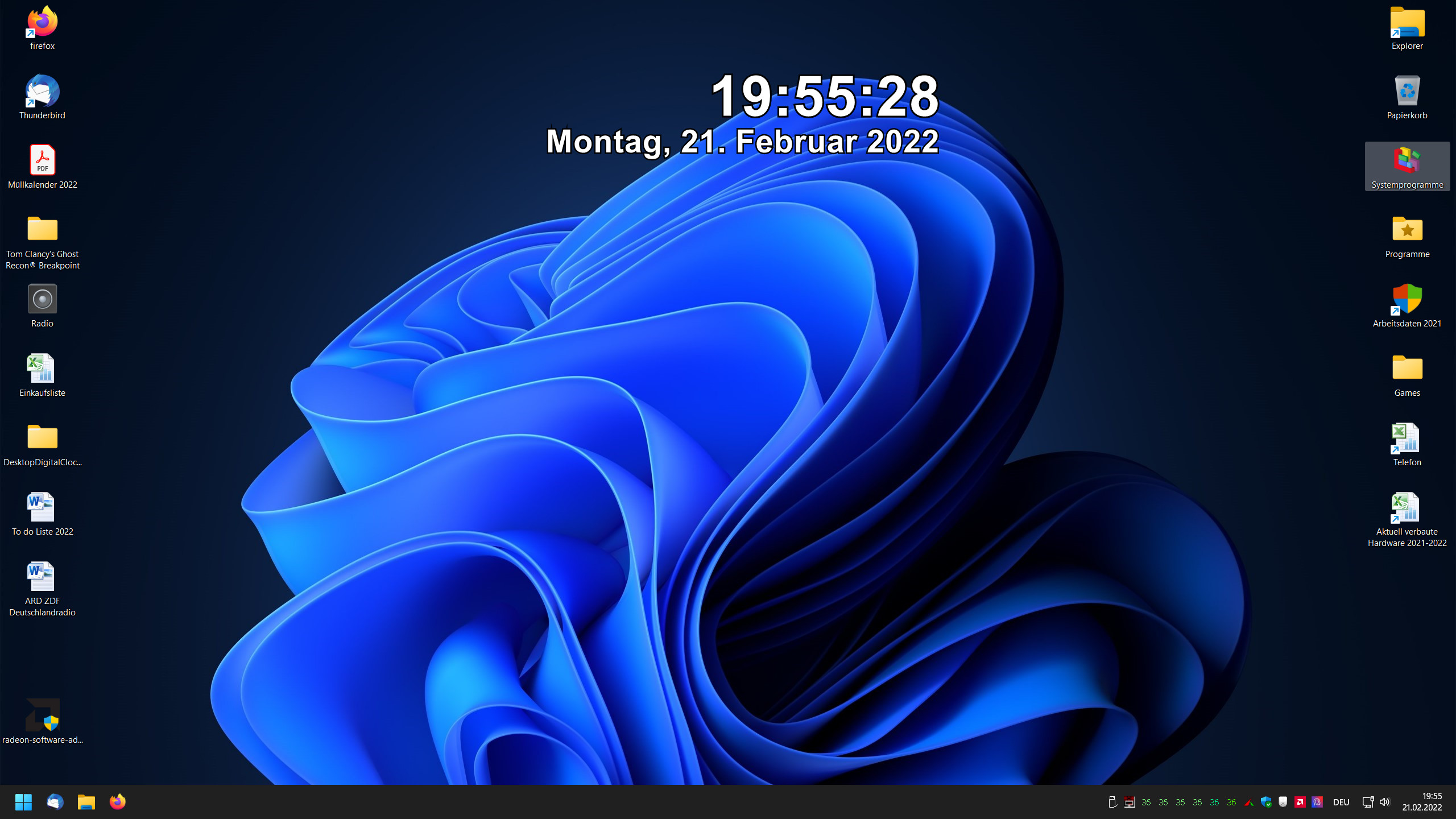

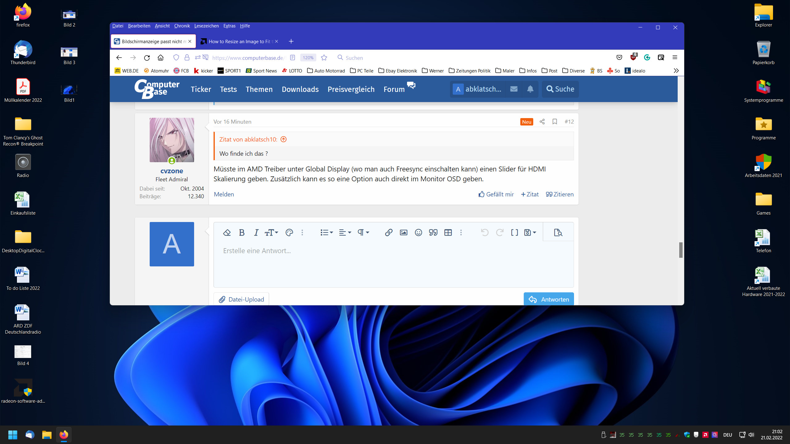

Hab meine Grafikarte verkauft und den Ryzen 5 5600G eingebaut. Alles so weit OK bis auf die Bildansicht. Auf den Bildern sieht man ganz gut was ich meine.
... Vorgang war wie folgt. Bios aktualisiert. Sämtliche AMD Software deinstaliert, Treiber deinstaliert, Sapphire Software deinstalliert,
Prozessor getauscht und zuvor Grafikkarte entfernt. Treiber und AMD Software installiert, Ergebnis siehe Bilder. An der Auflößung hab ich nichts verändert. Was mach ich falsch bzw. was muß ich einstellen ? Vielen Dank im voraus.

Ich sehe nix auffälliges.
Mir fällt nur auf, dass die skalierung auf 125% gestellt ist.
Vielleicht bringt ein Handyfoto vom Display mehr.
Die Symbole und die Taskleiste werden nicht vollständig angezeigt.
Das ist ein 1 zu1 Screenshot vom Bildschirm.
Da auf den Screenshots nichts zu sehen ist, muss es am Ausgabegerät liegen. Ich vermute mal HDMI Overscan.
evtl in der Radeon Software GPU Skalierung deaktivieren.
Komms du mit 100% skalierung aus? Testweise auf 100% stellen und Desktop rechtsklich > aktuallisieren
Edit: ghecko hats wohl getroffen. Da hier selten Monitorauflösungen angegeben werden und wenn überhaupt mal die genaue Modellbezeichnung ist es schwer das richtige zu empfehlen.

Müsste im AMD Treiber unter Global Display (wo man auch Freesync einschalten kann) einen Slider für HDMI Skalierung geben. Zusätzlich kann es so eine Option auch direkt im Monitor OSD geben.

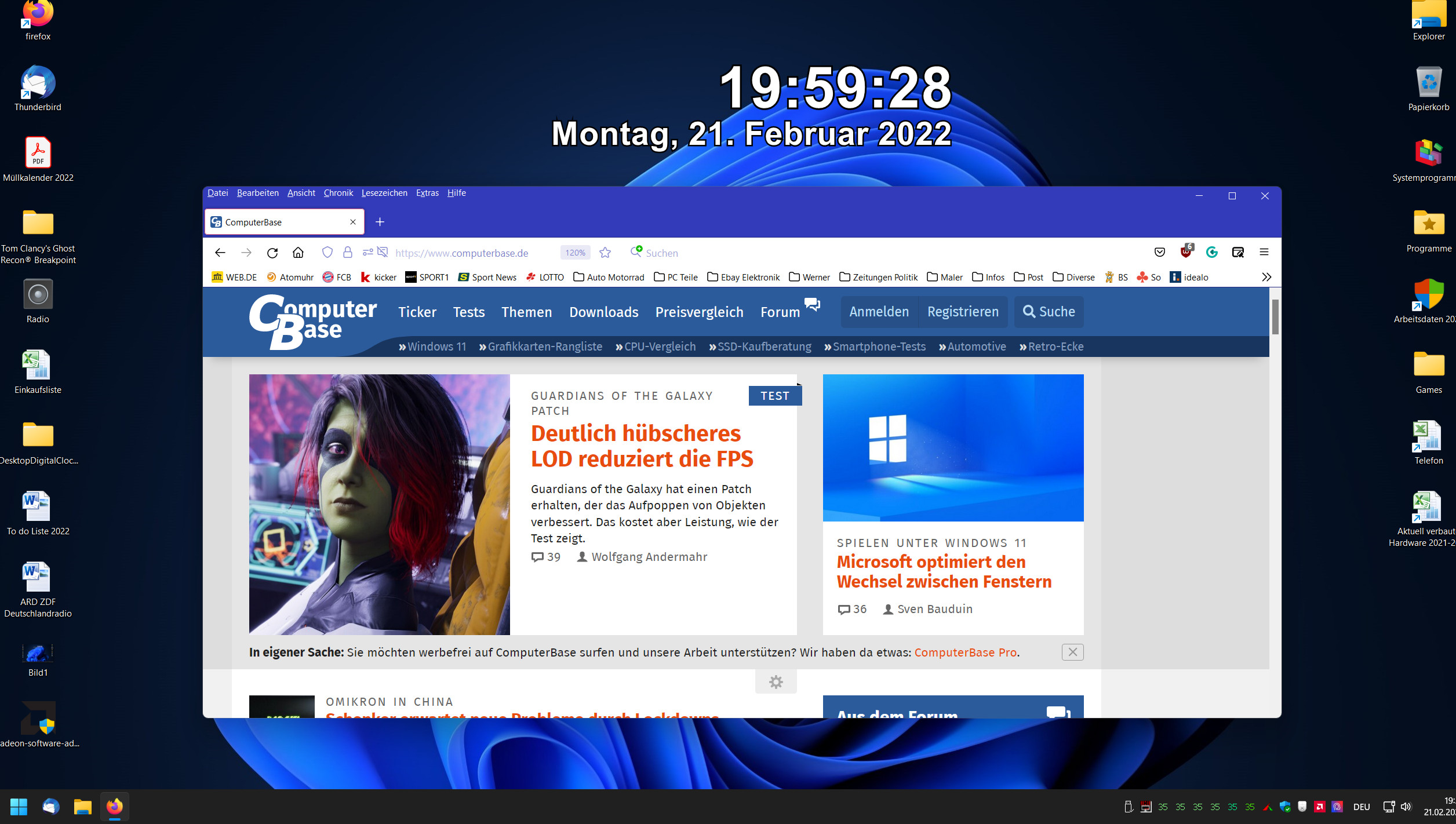

Thema erledigt. Vielen Dank für eure Hilfe. Der Monitor war das Problem. Hab den einfach zurückgesetzt und zack alles ist so wie ich es will.

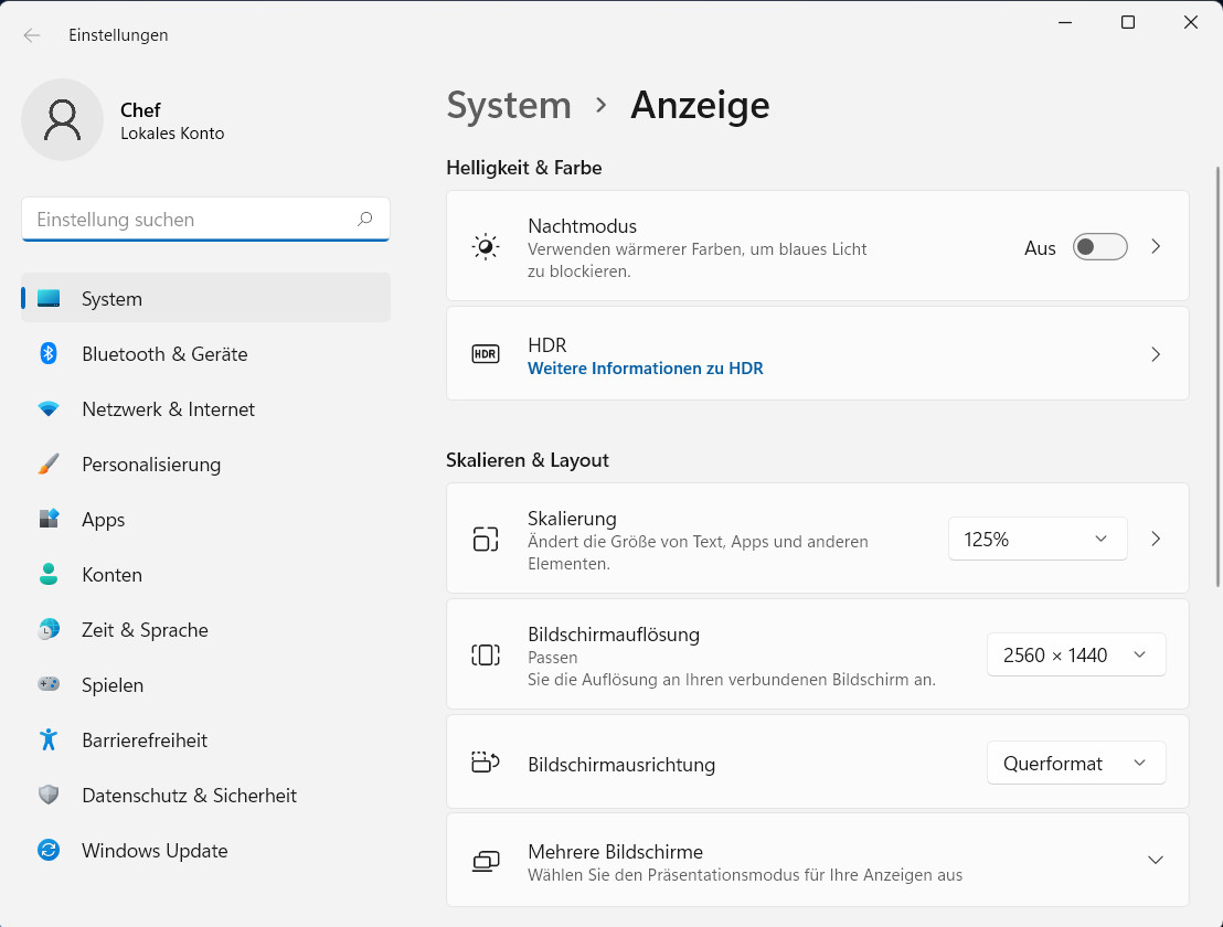

ghecko schrieb:
Hast du auch die Auflösung korrekt eingestellt?
Einen 4K-Monitor mit WQHD zu betreiben ist ja nicht Sinn der Sach
Probiere ich jetzt mal aus, war bisher eigentlich ganz zu frieden. Bei meiner xt 5500 war 4k derart klein das ich nichts mer erkennen konnte. Jetzt sieht das komischerweise ganz anders aus, also positiv.
Dazu gibt's die Skalieren Funktion 😉
