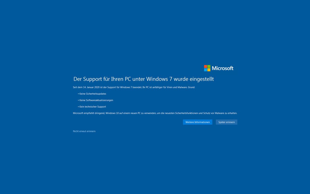

Evtl. können die den Modus nicht verwerten wo angezeigt wird das W7 abgelaufen ist?
https://www.computerbase.de/artikel/betriebssysteme/windows-7-support-ende.70493/
aber dann müssten mir doch noch BIOS Informationen beim Start angezeigt werden, oder?
was unterscheidet diesen Modus graphisch? Ist Bild nicht Bild?
Die "vielen" Antworten zeigen schon daß du eigentlich alles korrekt überprüft hast.
Mit der Supportendemeldung die ja erst nach dem Windowsstart erscheint hat das sicher nichts zu tun.
